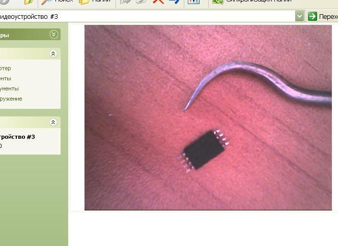

gera65 Опубликовано 11 марта, 2016 Поделиться Опубликовано 11 марта, 2016 Я приклееные микросхемы вот такой штукой при нагреве приподнимаю.. А прадик-150 делаю по точкам 3.3V, только на всякий ещё кварц закорачиваю. Ссылка на комментарий Поделиться на другие сайты Поделиться
