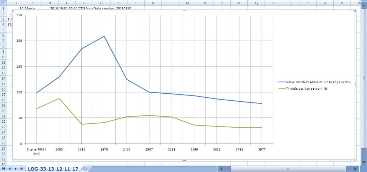

052 Опубликовано 24 марта, 2016 Поделиться Опубликовано 24 марта, 2016 (изменено) Там на графике, где спад в район 200 мбар-это дроссель при переключении ДСГ, хлопает, я так понимаю. Сам наддув какой то очень слабый на разгоне -ок 1100 мбар, буд то бы на улицу дует . Возьму на выхи , на детальное изучение. ЗЫ Там ещё заснял любопытный параметр- расчётная масса воздуха( я так понял по положению дросселя, оборотам и абсолютному давлению, как в симосах в 39 группе) Изменено 24 марта, 2016 пользователем 052 Ссылка на комментарий Поделиться на другие сайты Поделиться

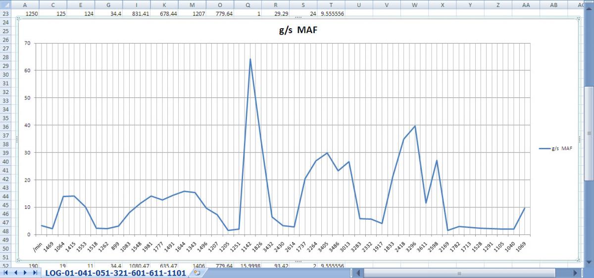

052 Опубликовано 24 марта, 2016 Поделиться Опубликовано 24 марта, 2016 График не того заезда. Вот этот-расход, вроде соответствует. Ссылка на комментарий Поделиться на другие сайты Поделиться

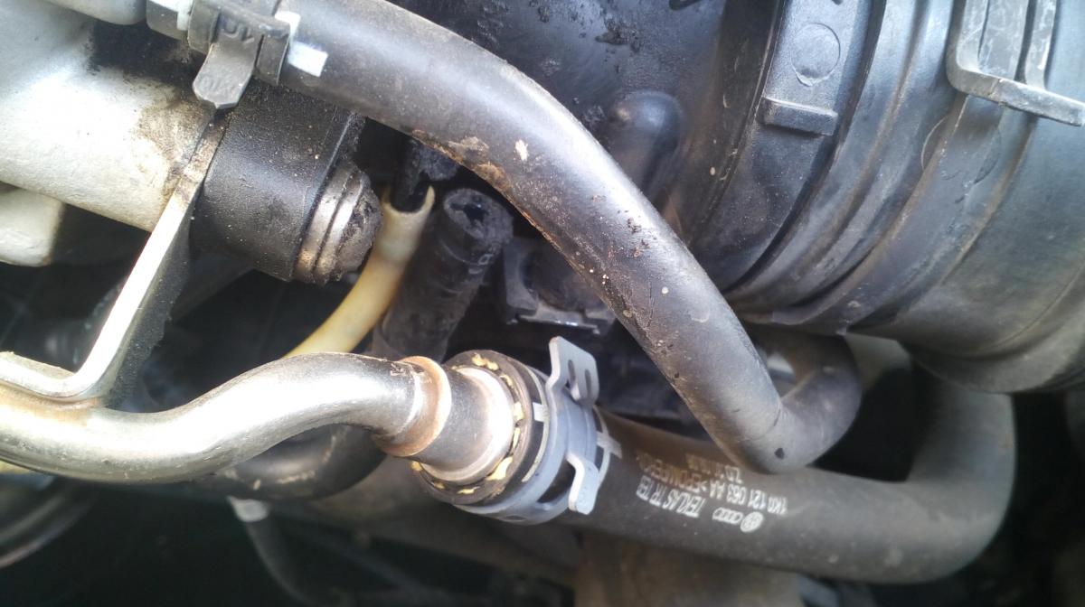

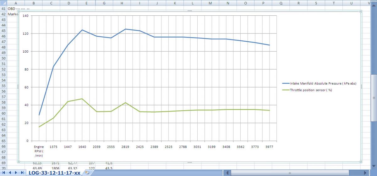

052 Опубликовано 31 марта, 2016 Поделиться Опубликовано 31 марта, 2016 Решил прокатиться без шланчика. Скинул с 75-того, т.к подозрение на него закралось. Другая картина, конечно, но хотя бы разрежения уже нет, но и передува не ощущается Ссылка на комментарий Поделиться на другие сайты Поделиться
