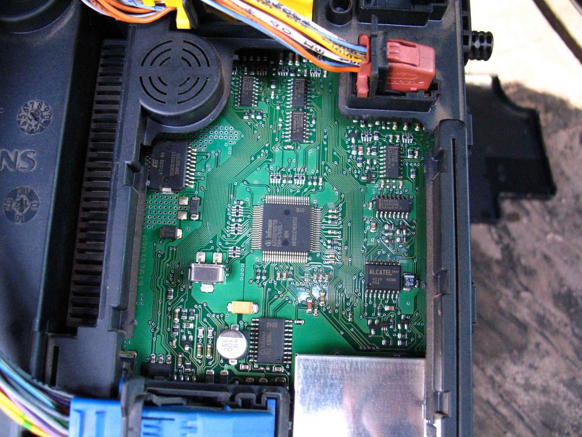

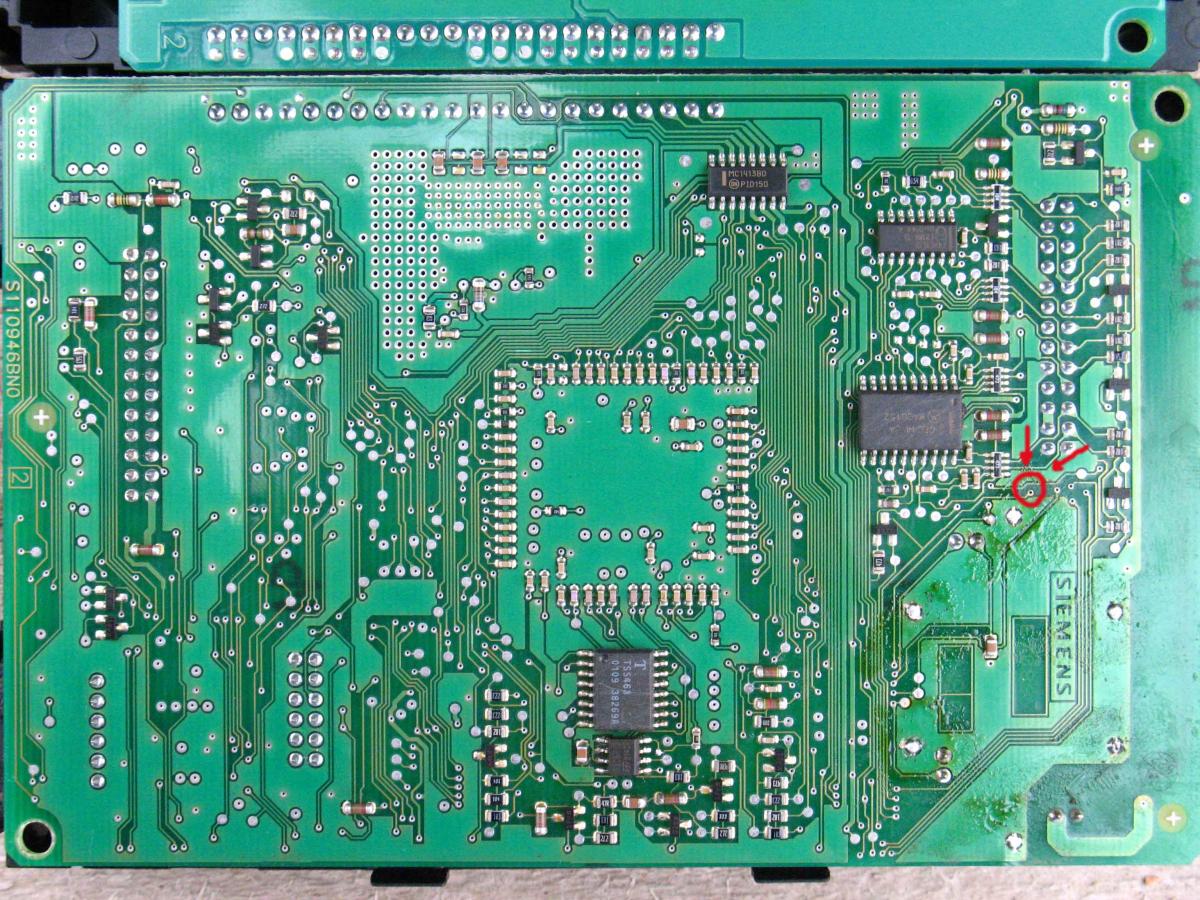

Далее снял BSI, снял с него нижнюю крышку увидел на плате высохший наплыв с белым соленым
налетом (похоже плату не всю залило а только не большой кусок, оно и этого бывает достаточно),
Смыл все это теплой водой высушил феном, результата ноль.

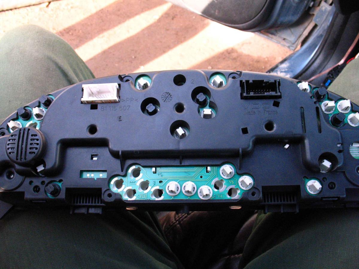

А внутрь приборки не заглядывал ? Может там пропаять стоит ?
Внутрь приборки заглядывал, визуально там все красиво.

Неисправным оказался блок BSI который удалось восстановить.
Проблема была в поражении водой мест метализации в переходах и примыкании дорожек на плате блока.
