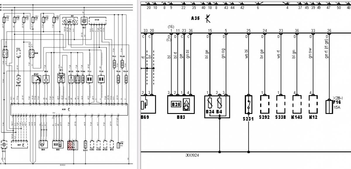

RuTaz Опубликовано 13 марта, 2016 Поделиться Опубликовано 13 марта, 2016 Автомобиль Kia Rio год 2003 двигатель A5D эбу Siemens a5d gen alc:AJ (с четырьмя колодками на эбу) Проблема Постоянно работающий вентилятор охлаждения двигателя ДТОЖ (3х контактный) показания по диагностике -40 на подменном тоже -40 на колодке подключения 3 провода один масса (прозвонил есть ) второй как я понял на панель на стрелку тоже есть а куда звонить третий и как ? если можно то со схемой или на пальцах расскажите пожалуйста. Ссылка на комментарий Поделиться на другие сайты Поделиться
WarGhost Опубликовано 13 марта, 2016 Поделиться Опубликовано 13 марта, 2016 На впрыск куда же еще... Ссылка на комментарий Поделиться на другие сайты Поделиться
RuTaz Опубликовано 13 марта, 2016 Автор Поделиться Опубликовано 13 марта, 2016 Да ты что а я не зналллллл . Вопрос был по пину эбу на который приходит сигнал с ДТОЖ Ссылка на комментарий Поделиться на другие сайты Поделиться
al-31f Опубликовано 13 марта, 2016 Поделиться Опубликовано 13 марта, 2016 То, что надо ? Ссылка на комментарий Поделиться на другие сайты Поделиться
