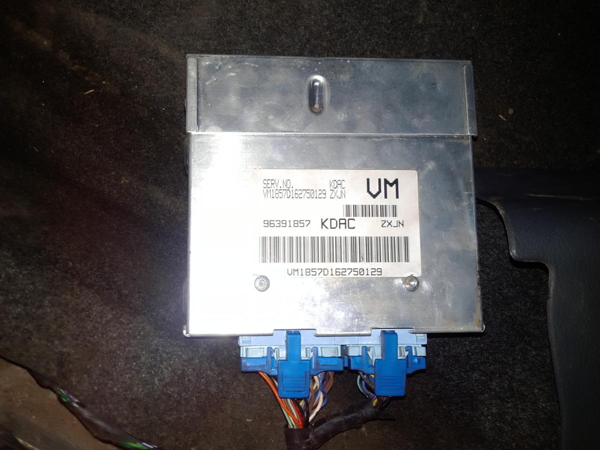

Авто не заводится ни в какую. Блок просто не подаёт никаких признаков, а именно:
1) Насос после включения зажигания не срабатывает
2) Лампочка Check не загорается на щитке
3) На связь блок не выходит
4) Искры нет
Прозванивал питание на блок - есть. Массы есть. Блок ставили на другую машину, на ней работает.
Предыстория такова, что владелец, ехал и машина заглохла и больше не завелась.
Фото блока прилагаю.

Перепровертесь по питанию,чего то не хватает,если на другом авто все работает
снимай пассажирское сиденье, там разьём и всё  увидеш. У них там косяк.
А всё питания проверял. Электрики ,схему ищи и всё станет на свои места. :wink:
