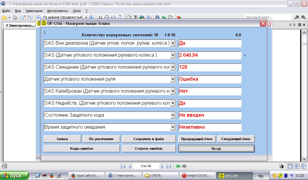

agros Опубликовано 15 марта, 2016 Поделиться Опубликовано 15 марта, 2016 Здравствуйте ,уважаемые. Зафира Б 2008г. Изначально была проблема ЭГУР. Меняли транзисторы. ЭГУР заработал, но периодически при возвращении руля в среднее положение после поворота он как бы выключается(ощущение, что усилитель упирается.) В ЭГУР висит ошибка по КАН. а В СИМе не откалиброванный датчик положения и 2046 градусов.Поиск говорит, что может быть проблема в 95160. Может кто поделится дампом на нее,буду очень благодарен. Или у кого то есть другой метод решения этой проблемы. И еще одна просьба-если ставить новый СИМ, то как его привязывать, поиском нашел только привязку ключей. ЭГУР ремонтировал не я.Если нужны какие то данные-выложу. Ссылка на комментарий Поделиться на другие сайты Поделиться

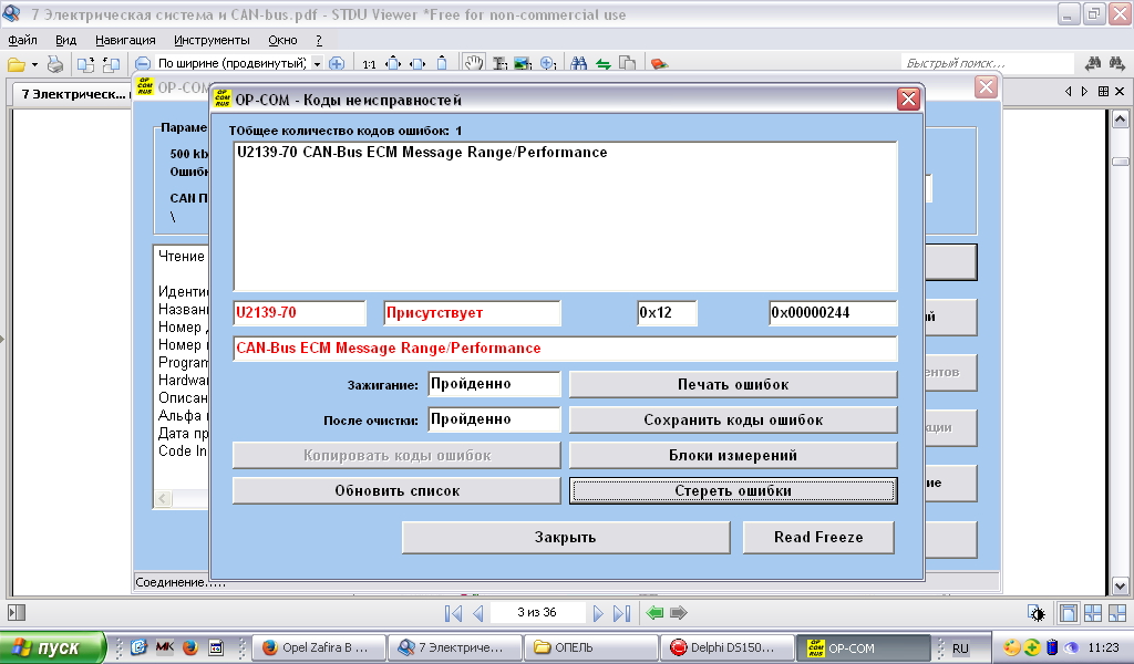

agros Опубликовано 17 марта, 2016 Автор Поделиться Опубликовано 17 марта, 2016 Номера ошибок добавить, было бы не плохо..... Точнее по ошибке в ЭГУР По СИМ ошибка В1012 , по ЭГУР-U2139. КАН до ЭГУР прозвонил.На массу-мегаОмы, между собой-60 Ом. Ссылка на комментарий Поделиться на другие сайты Поделиться

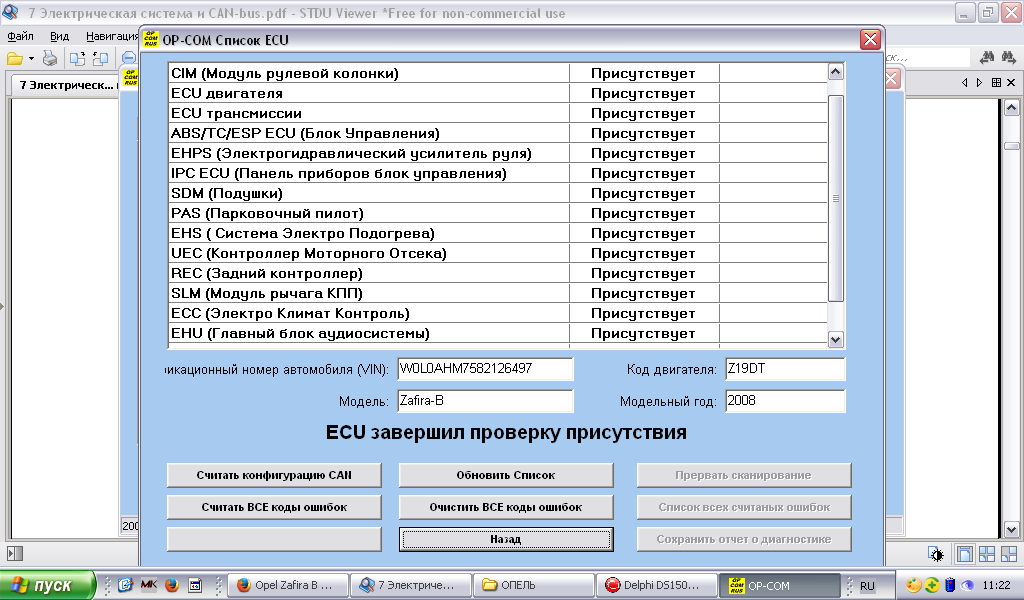

agros Опубликовано 17 марта, 2016 Автор Поделиться Опубликовано 17 марта, 2016 http://www.auto-bk.ru/forum/topic/60113-opel-zafira-b-2008-cdti-17/ посморите 13 пост или автору напишите,судя по переписке у него есть опыт замены. Если конечно же CIM виноват. Диагностикой бы пробежаться по все блокам.....с кем и у кого еще связи нет по CAN По КАН отзываются все блоки,машина заводится. СИМ пропаял,плату прогрел феном. Ссылка на комментарий Поделиться на другие сайты Поделиться

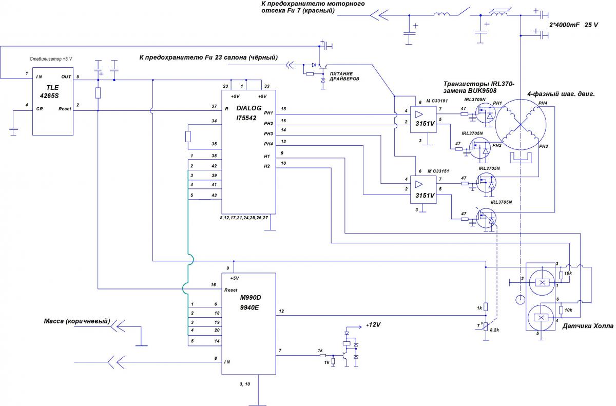

agros Опубликовано 19 марта, 2016 Автор Поделиться Опубликовано 19 марта, 2016 (изменено) Я бы начал с датчика положения, Cim в ремонт электронщикам либо найти с чего подкинуть другой Да я вроде как сам электроникой занимаюсь. Проблема в отсутствии информации - который день рою форумы. Вот нашел схему ЭГУР, там есть датчики Хола. Но вот во всех ли ЭГУР стоят, и значит ли,что без показаний датчика СИМ, ЭГУР будет продолжать работать. Изменено 19 марта, 2016 пользователем agros Ссылка на комментарий Поделиться на другие сайты Поделиться

Zoll Опубликовано 20 марта, 2016 Поделиться Опубликовано 20 марта, 2016 1.jpg2.jpg Восстанавливал два насоса как на первом фото, в обоих присутствовали датчики холла, схема которая у вас скорее всего с первого варианта. Который на втором фото с таким еще не сталкивался. По поводу будет работать ЭГУР с датчиком положения или нет на опеле не скажу. Не так давно приезжала шкода фабиа, комплектация с ESP в которой сигнал на усилитель приходит по CANу с датчика положения рулевого колеса, туда поставили вариант усилителя без ESP сигнал снимается с датчика положения рулевого вала, который естественно отсутствует, но усилитель работал,правда вправо крутился легко а влево потуже и подклинивал. Кстати датчик положения тоже не мог никак адаптироваться. Ссылка на комментарий Поделиться на другие сайты Поделиться
agros Опубликовано 20 марта, 2016 Автор Поделиться Опубликовано 20 марта, 2016 Понял, спасибо. Придется снимать ЭГУР, если клиент даст добро. Ссылка на комментарий Поделиться на другие сайты Поделиться
Zoll Опубликовано 20 марта, 2016 Поделиться Опубликовано 20 марта, 2016 Понял, спасибо. Придется снимать ЭГУР, если клиент даст добро. Если будете распаивать две платы, будьте осторожны.При распайке сначала извлеките датчики холла, очень хрупкие они. Ссылка на комментарий Поделиться на другие сайты Поделиться
agros Опубликовано 20 марта, 2016 Автор Поделиться Опубликовано 20 марта, 2016 Спасибо, а случайно нет фото где датчики эти стоят. Просто в ЭГУР еще не лазил. И еще вопрос, СИМ с ЕСП, эти датчики все равно должны стоять? Ссылка на комментарий Поделиться на другие сайты Поделиться
Zoll Опубликовано 20 марта, 2016 Поделиться Опубликовано 20 марта, 2016 (изменено) Своей фотки нет, взял из гугла, тут припаяны датчики холла. Если ЭГУР такой как на первом фото и у вас на схеме, то стоять должны. Изменено 20 марта, 2016 пользователем Zoll Ссылка на комментарий Поделиться на другие сайты Поделиться

agros Опубликовано 29 марта, 2016 Автор Поделиться Опубликовано 29 марта, 2016 Заменил СИМ модуль, родные ключи привязались раза с восьмого(нового чипа не нашел). Ошибки ушли, датчик откалибровался, проблема с ЭГУР осталась. При вращении руля в ЭГУР по показаниям вижу, что он не отключается - изменяется ток и частота вращения насоса. Но руль по прежнему упирается и не хочет вращаться. ЭГУР снимал , разбирал, проблемы не увидел. Может рейка виновата ? Жидкость вроде прокачивал,но может где то воздух остается? Как правильно прокачивать то ? Ссылка на комментарий Поделиться на другие сайты Поделиться
