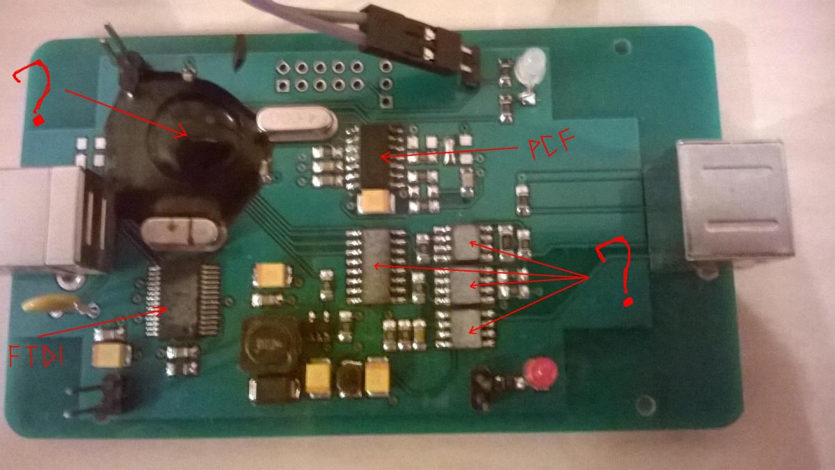

Валяется у меня EWS editor пришёл с Китая не рабочий, ключевая часть работает PCF7991AT рабочая, адаптер прога видит FTDI значит рабочий, не работает именно часть которая считывает прошивку по K-line с ews микрухи как обычно затёрты китаёзами, у кого есть рабочий адаптер или кто знает какие микрухи стоят которые затёрты, и ещё может кто прозвонит распиновку кабеля может дело  в том что китаёзы перепутали пины.

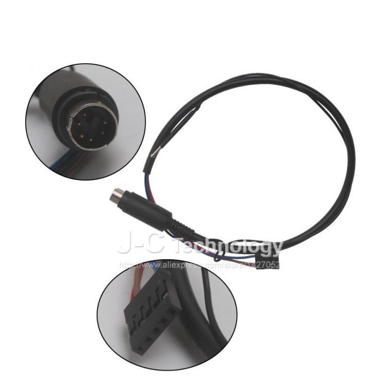

Если судить по цвету провода(красный + коричневый -)то их нужно поменять местами,в фишке подключения к EWS.
