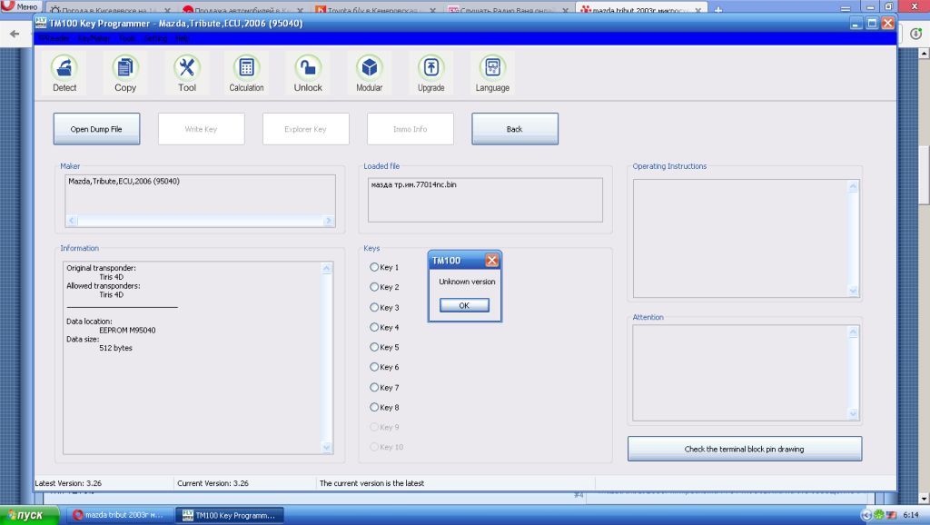

программатор тм100 указывает на неверный дамп

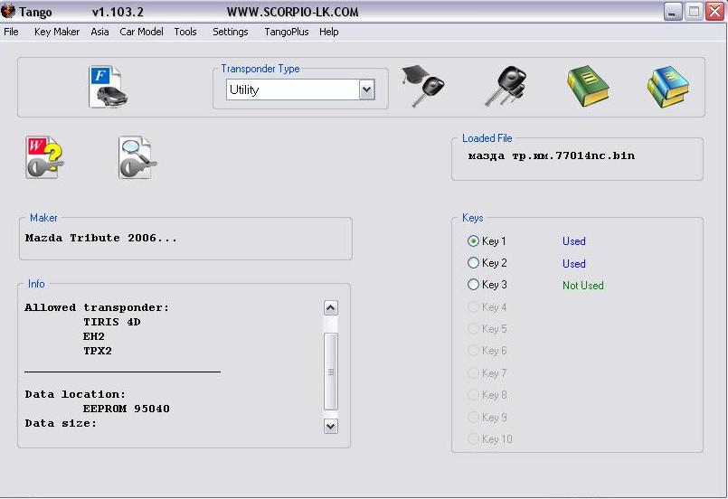

разница между тм100 и ТАНГО теперь видна
спасибо. точно 8с, читается и укладывается.
попробывал открыть в тм100 дамп,вот что выдал

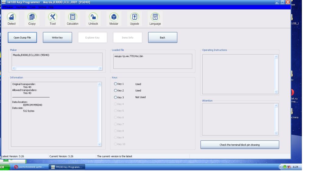

через mazda b3000 и Ford,Maverick вот так открывает
это не 4D , а 8C и дамп укладывается в другую модель мазды демио-ecu-2000г - 77014. и как пост 11 и все . танго майкер, меня попутал.
СПАСИБО nemez36
большое спасибо всем кто помог постами выше.
добрый вечер всем. только добрался до компа. да, прописался ключ машина запустилась. всем спасибо большое.сразу подсказал мою ошибку с чипом и указал где ошибка СПАСИБО nemez36
