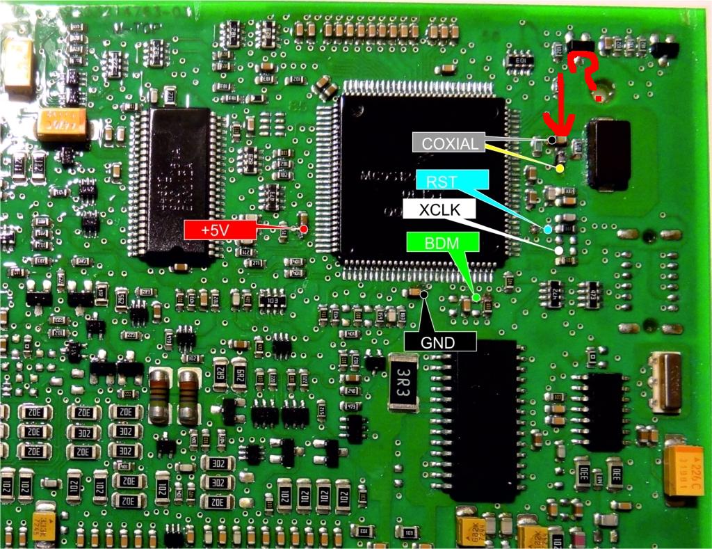

Novemb Опубликовано 19 марта, 2016 Автор Поделиться Опубликовано 19 марта, 2016 Подскажите как емкости кондицатор указан красной стрелкой.От постоянного припаивания развалилась одна сторона. Ссылка на комментарий Поделиться на другие сайты Поделиться
guestt Опубликовано 19 марта, 2016 Поделиться Опубликовано 19 марта, 2016 Стандартная обвязка кварца, посмотри в других блоках BMW Ссылка на комментарий Поделиться на другие сайты Поделиться

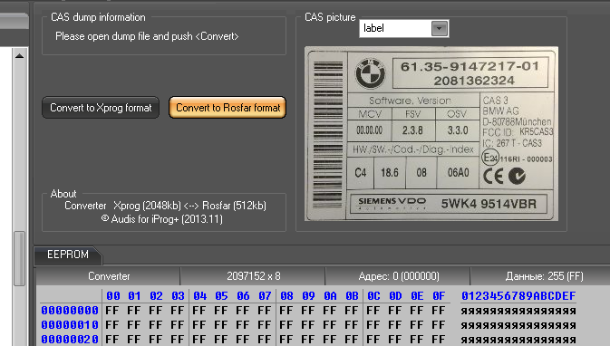

boyon Опубликовано 28 января, 2017 Поделиться Опубликовано 28 января, 2017 У меня X-Prog BOX но не получается залить. Скачает EEPROM и FLASH, но записывает только EEPROM. А есть ли FLASH под другие программаторы? Или можно ли конвертировать/преобразовать flash под конкретный программатор? Ссылка на комментарий Поделиться на другие сайты Поделиться
desufa Опубликовано 29 января, 2017 Поделиться Опубликовано 29 января, 2017 есть конвертеры. вот один из: Ссылка на комментарий Поделиться на другие сайты Поделиться
boyon Опубликовано 29 января, 2017 Поделиться Опубликовано 29 января, 2017 В 29.01.2017 в 00:50, desufa сказал: есть конвертеры. вот один из: Полезный софт. А не подскажете как называется? А лучше было бы залить сюда, думаю многим понадобится. Ссылка на комментарий Поделиться на другие сайты Поделиться
