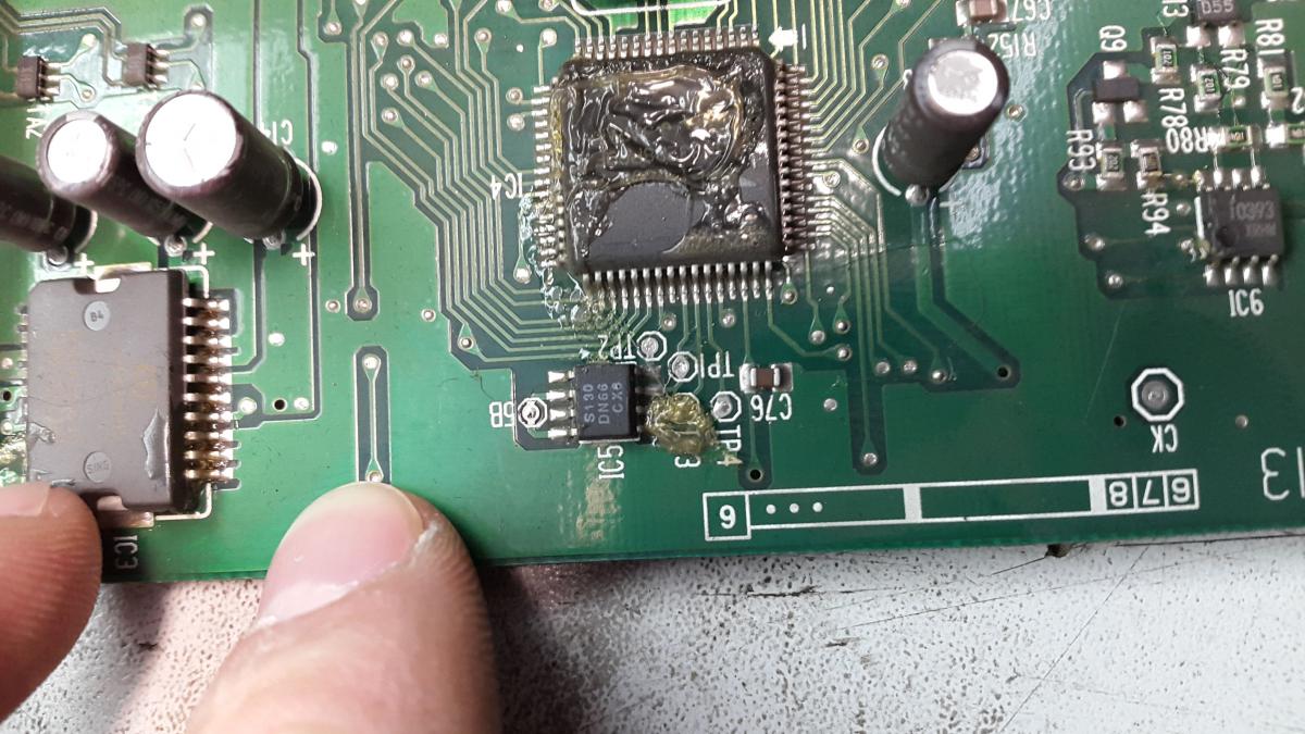

народ я учусь только. строго не судите... пытался отматать пробег,точнее учился. программатор UPA USB. сдул,попробовал считать дамп,на микре нет маркировки
народ я учусь только. строго не судите... пытался отматать пробег,точнее учился. программатор UPA USB. сдул,попробовал считать дамп,на микре нет маркине получилось
не получилось считать,припоял назад,не идет пробег... помогите восстановить,за вознагрождение.

Что значит "не получилось считать"? "не идет пробег"? А он вообще светиться? Где фото после пайки еепром?
Мож соплей понавесил, мож еепромку перегрел.

какие сопли? все там в аккуратье!))) уже разобрался спасибо всем за отклик. и за помощь добрым людям с москвы))))

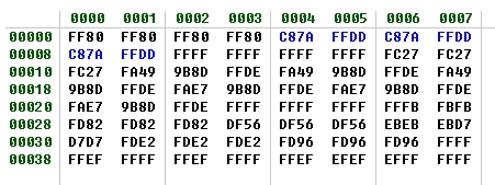

Всем здрасти . И снова чтоб не флудить подмену эту тему ! машина марк 90 кузов панель yazakiAB3433 удалось прочитать (orange5) ее как ER5911 теперь как разобраться где в дампе пробег и чем его калькулировать . обычно пользуюсь тахасофтом но понимаю что это не тот случай .
