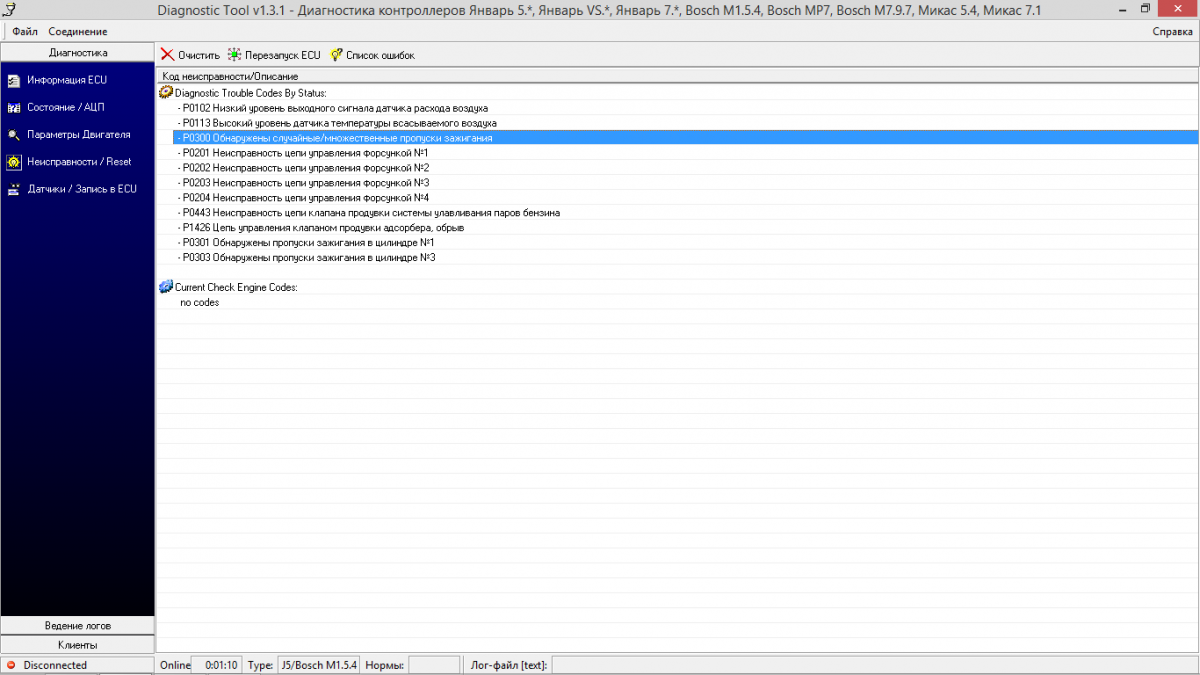

MachDVS Опубликовано 20 марта, 2016 Поделиться Опубликовано 20 марта, 2016 (изменено) Доброго времени суток.Я начинающий диагност,сегодня пригнали машину ВАЗ 2111 8v 1.6 Январь 7.2 . Проблема такая-не работает 1-3 цилиндр и машина троит(со слов владельца).Объясняет,что уже делал диагностику,сказали,что нужно менять датчик фаз.Он поменял,вместе с ним поменял и форсунки,свечи,модуль зажигания,бронипровода.И ничего не поменялось.Далее я подключил DTool и мне сразу выдало 11 ошибок- Неисправность цепи управления форсункой ..(всех 4-х сразу),; Низкий уровень выходного сигнала датчика расхода воздуха ; Высокий уровень датчика температуры всасываемого воздуха Обнаружены случайные/множественные пропуски зажигания Обнаружены пропуски зажигания в цилиндре 1 и 3 Ну две ошибки по отсорберу (которого нет ) В начале всего процесса проверил каждую форсунку.Все срабатывают.Замерил компрессию- 12 во всех,снял рампу и покрутил мотор.Все 4-е форсунки работают исправно т.е. распыление во всех 4-х. Дальше я проверил наличие искры зажигания.Все везде есть.Проверил правильно ли находятся бронепровода на своих местах.Все на месте.Пробовал менял местами 1-3 бронепровод местами.Откидывал на рабочем двигателе так же 1-3.Ноль эмоций.Посмотрел,правильно ли выставлены метки коленвала и распредвала.Было не правильно,сделал правильно.И.....тоже самое.Подскажите что может быть.Скрин ошибок прикрепил ниже. Изменено 20 марта, 2016 пользователем MachDVS Ссылка на комментарий Поделиться на другие сайты Поделиться

Serga Опубликовано 20 марта, 2016 Поделиться Опубликовано 20 марта, 2016 (изменено) Ребят,удивляюсь...кому вы даёте советы??? Тому, кто нашёл аж 11 ошибок,которые предыдущие сканерасты дёргали разъёмы и забыли стереть? Изменено 20 марта, 2016 пользователем Serga Ссылка на комментарий Поделиться на другие сайты Поделиться

kotin Опубликовано 20 марта, 2016 Поделиться Опубликовано 20 марта, 2016 (изменено) если дёргали фишки на заведённом. путём научнова тыка вот и куча ошибок. удаляем все, и остануся активные. вот от этова и надо плясать. а нам сдесь предоставили рассмотреть все! типа поломайте голову. но можно и сдесь отмести большенство. ошибок ТС - проверяйте вам подсказали. Изменено 20 марта, 2016 пользователем kotin Ссылка на комментарий Поделиться на другие сайты Поделиться

MachDVS Опубликовано 21 марта, 2016 Автор Поделиться Опубликовано 21 марта, 2016 В 20.03.2016 в 19:20, Sid@r сказал: ошибк слишком много и пргграмма для диагностики халява- это не диагност ты бы научился сначала писать грамотей.прога такая какая есть.то что куча ошибок,это не метод тыка и не на заведенном моторе.я все собрал.проверил.потом заново подключился. В 21.03.2016 в 04:48, SSN71 сказал: Коллеги , у автовладельцев - весеннее обострение , то один авто месяцами мучит -ищет , то другой ахинею с ошибками на простецком авто несет , в помойку такие темы , ведь никаких толковых измерений автор темы не сделал , неуж так можно отгадать - помочь ? И никакиие обьяснения что начинающий здесь не уместны , курить форумы , учить матчасть и думать , а не создавать темы , подобные этой . Коллеги - форум постепенно превращаетса в общество помощи сканерастам и автовладельцам , помочь можно , но тогда , когда человек имеет хотя бы элементарные понятия о ремонте авто . Себя вспомните вначале , неужели по таким поводам темы создавали , может стоит голову напречь и сделать все необходимые проверки авто автору темы , глядишь и бесценный опыт , который не купишь , не пропьешь получит , а ? ясно.спасибо.опыт не большой конечно.но извините друзья,у меня ваз 21099 16v 1.5 TD 04 отец подарил сток.только задул я ее самостоятельно без чьей то помощи.сам откатывал онлайником.все сам.пусть не с первого раза.но все же за пол года я собрал и выкатал на 0.8 атмосфер. В 21.03.2016 в 10:10, avtodoc сказал: А с другой стороны - все когда то начинали.Я бы обратил внимание на резинки форсунок , метки проверил бы относительно ВМТ поршня , а не маховика и если все в норме, то на ум приходит только прогар прокладки и попадние тосола в 1 и 3 цилиндры. Согласен.Там просто хозяин в себя поверил.сказал что все сам перебирал.пригнал,типа на,друг,покопайся. Не ожидал конечно такой реакции.Брат говорил здесь хорошие люди сидят.Спасибо конечно за советы и за цитаты.Но вспомните вы,как первый раз взяли ключ в руки или отвертку и что вы с ними делали. В 21.03.2016 в 04:48, SSN71 сказал: Коллеги , у автовладельцев - весеннее обострение , то один авто месяцами мучит -ищет , то другой ахинею с ошибками на простецком авто несет , в помойку такие темы , ведь никаких толковых измерений автор темы не сделал , неуж так можно отгадать - помочь ? И никакиие обьяснения что начинающий здесь не уместны , курить форумы , учить матчасть и думать , а не создавать темы , подобные этой . Коллеги - форум постепенно превращаетса в общество помощи сканерастам и автовладельцам , помочь можно , но тогда , когда человек имеет хотя бы элементарные понятия о ремонте авто . Себя вспомните вначале , неужели по таким поводам темы создавали , может стоит голову напречь и сделать все необходимые проверки авто автору темы , глядишь и бесценный опыт , который не купишь , не пропьешь получит , а ? В бошке у тебя весеннее обострение. В 20.03.2016 в 18:48, Sanek-pm сказал: Не слушай клиента, поменяй местами форсунки, поставь новые свечи и по возможности пожкинь другой эбу. Да пробовал и менял,и другие ставил.что интересно,рампу вытащил с форсунками,покрутил мотор,форсункаи отрабатывают отлично.т.е. топливо поступает.И искра есть.Значит смесь сгорает.Но вот куда девается выходная мощь?Свечи сухие Ссылка на комментарий Поделиться на другие сайты Поделиться
