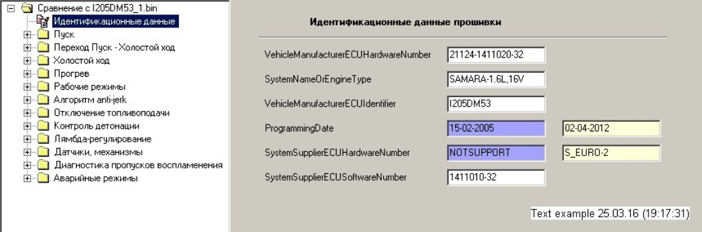

Vovabs Опубликовано 25 марта, 2016 Автор Поделиться Опубликовано 25 марта, 2016 (изменено) Прошивочку мне скинули тут одну. Посмотрите кто может что к чему. Прикрепляю её и стоковую - сравните. I205DM53_1.binПолучение информации... I205DM53-стоковая.binПолучение информации... Изменено 25 марта, 2016 пользователем Vovabs Ссылка на комментарий Поделиться на другие сайты Поделиться
geshanam631 Опубликовано 25 марта, 2016 Поделиться Опубликовано 25 марта, 2016 Ссылка на комментарий Поделиться на другие сайты Поделиться
