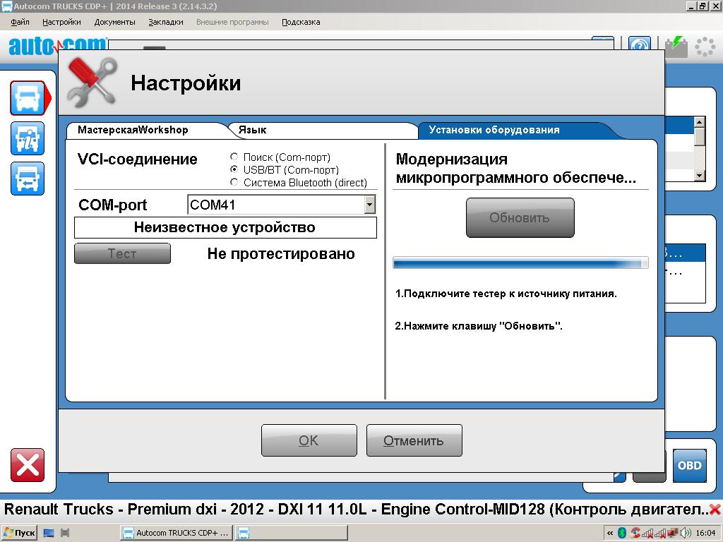

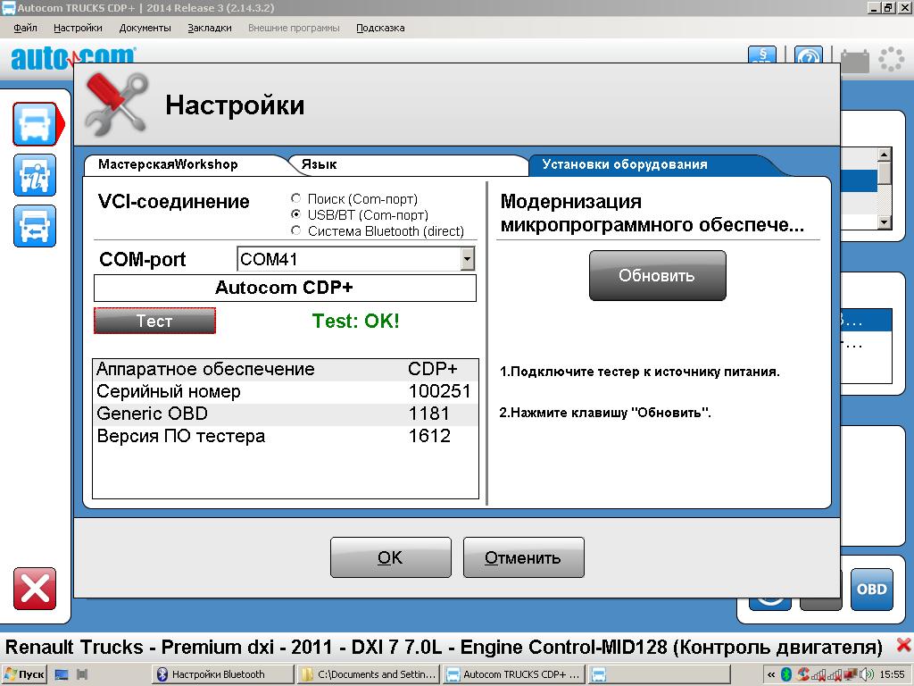

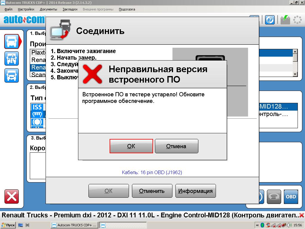

Спасатель Опубликовано 11 марта, 2018 Поделиться Опубликовано 11 марта, 2018 (изменено) Здравствуйте! Стоял AUTOCOM Cars, всё работало. Решил добавить AUTOCOM Trucks. Программа установилась, адаптер тест проходит, а к машине подключиться не могу. Программа просит обновление, но обновление не проходит, зависает. Что я не так сделал, или что я не сделал, чтобы обе версии работали нормально? AUTOCOM Cars по прежнему работает нормально. Изменено 11 марта, 2018 пользователем Спасатель Ссылка на комментарий Поделиться на другие сайты Поделиться
Loki_7 Опубликовано 11 марта, 2018 Поделиться Опубликовано 11 марта, 2018 Андрей Про папочку забыл firmware Во всех 3х программах должна быть одинаковая вернее сказать из вовы скопируй в автоком из папки firmware с добавлением файлов. И тогда все будет работать. Ссылка на комментарий Поделиться на другие сайты Поделиться
Спасатель Опубликовано 11 марта, 2018 Поделиться Опубликовано 11 марта, 2018 Понял, сделаю. На почту зайди Ссылка на комментарий Поделиться на другие сайты Поделиться
