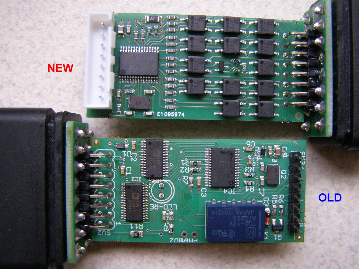

mcGradus Опубликовано 19 мая, 2022 Автор Поделиться Опубликовано 19 мая, 2022 И тут напишу, хоть и давно закрыто, но чтобы все знали. Тогда микросхемы купил, не помогло, потом купил обд2хвост целиком, и это тоже не помогло. Потом плюнул и купил новый икстул 17го года. С тех пор работал им и все норм было, до 22го года, обидно что в середине 21го обновил его за дорого у Евгения (претензий к этой операции нет). Поляк урод - просто тогда спочты не забрал, чтоб не менять, да и при обновлении скинул код - а прибор его не принял, это за 70 тыс руб, но это лишь говорит о том что поляк реально урод, Евгений тогда подключился по тимвьюеру и все таки сделал каким то обходным способом, повторюсь - поляк урод, к Евгению вопросов нет, не кидала. Но почему пишу - январь 2022 умирает обд во втором приборе. Второй прям 5 лет отработал, но все равно сдох. опишу свои изыскания: вскрыл оба. Выше обозначенные микросхемы всего лишь переключают контакты, проц в обдшке в кане не участвует, TJA1050 стоит в самом приборе. У меня кстати в обоих приборах и эмуляторы тоже не работают, которые панели на столе запускают. Так вот - вскрыл оба, на tja1050 под микроскопом видно дырочку (СГОРЕЛИ), в обоих приборах. Радуюсь, меняю, результата нет в обоих. При попытке запустить смотку по обд кан пины обд звонятся на tja, то есть проц во всех трех моих шнурках жив, и те самые микры которые пины перекидывают тоже живы. Без обд разЪема эмуляторы тоже не запустились. Расстройство. с tja1050 управляющие пины идут напрямую в проц, кинул осцилл на них - обмена никакого. Походу пробило насквозь и пожгло выходы проца. Честно не понял как они его проектировали - похоже на тухлый китай. Проц stm32, закрытый естественно, питается от 3,3 вольта, на tja1050 питание 5вольт, но управляющие пины от tja напрямую на stm, никаких преобразователей на транзисторах, или резистивных делителей, как в других приборах со схожей архитектурой (проц3.3в трансивер5в). Короче защиты никакой. Теперь у меня две читалки епром за кучу бабок, они хорошие, не спорю, ну еще бонусом фуджики по двум проводам (Рав4 2015+). Обидненько, больше ТОЧНО не куплю, достало.... Все знайте! P.S. Евгений, сорри, что поношу прибор которым ты торгуешь, но я сильно много денег на него потратил, пусть все знают - гарантии нет, инфа по восстановлению неправдива, схемотехника прибора сомнительна. Как то так. У кого прибор живет - ну может вы пользуетесь им мало, у меня 5 автосалонов на договоре и пробеги там делают на 90%машин, нагрузка в общем огромная. Но для других приборов это не проблема. Я его любил... Пока работал реально норм. Но не безотказен... Одного Рав4 2016 убил как минимум. Но одного из 1000 как минимум, за 7 лет, это я ему простил..... 2 Ссылка на комментарий Поделиться на другие сайты Поделиться
