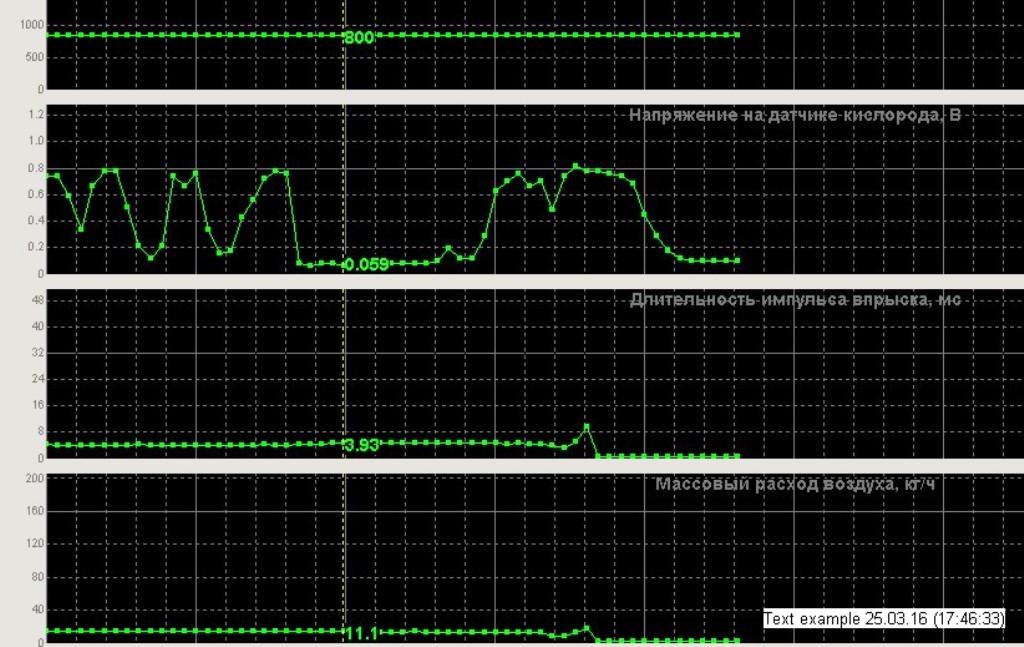

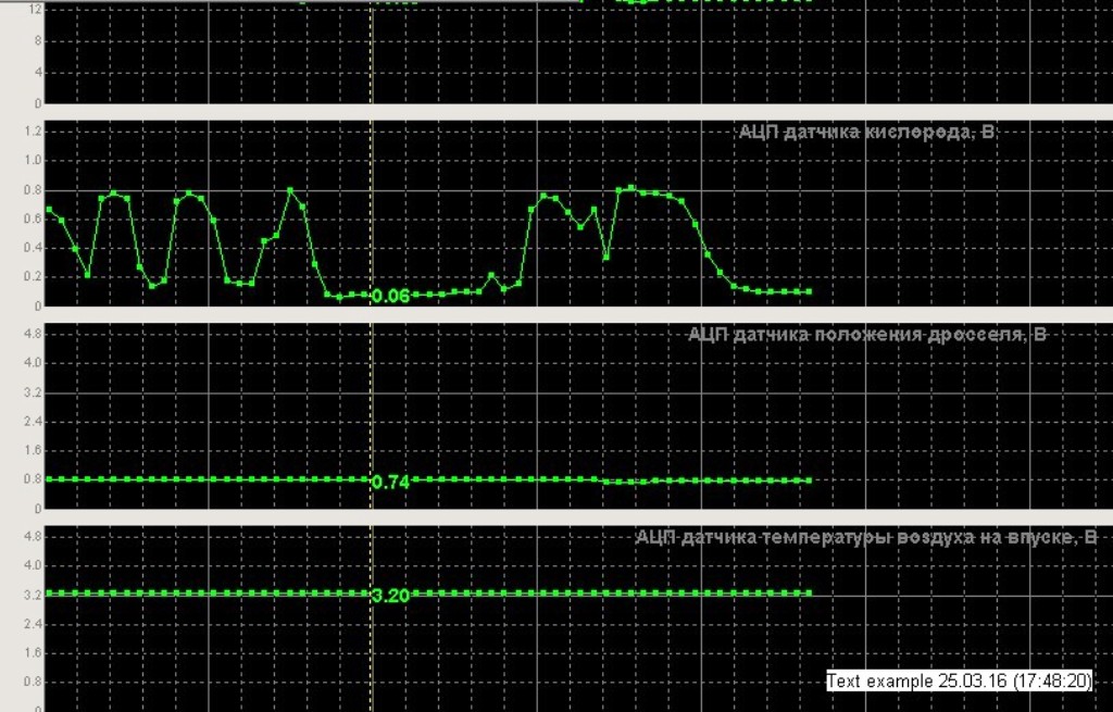

akm Опубликовано 25 марта, 2016 Автор Поделиться Опубликовано 25 марта, 2016 ДПРВ уже поменян, я написал выше. Еще вопрос: он ездил на ВВ проводах в обрыве, можно сказать всех 4х. Может ли из за них катушка так моросить или ключи в ЭБУ. хотя осцылка вторички ничего криминального не показала. Подменного ЭБУ не имею, есть тока М73 на 124 двигатель. Ссылка на комментарий Поделиться на другие сайты Поделиться

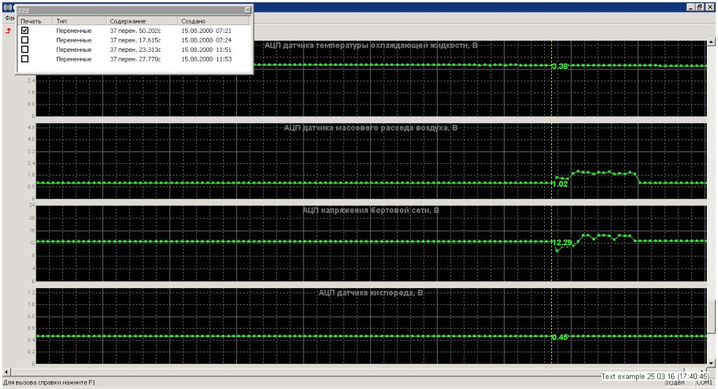

max210876 Опубликовано 25 марта, 2016 Поделиться Опубликовано 25 марта, 2016 АЦП ДПДЗ 0,66 много это уже переливать будет, плюс добавка на прогрев двигателя, он по логам холодный Ссылка на комментарий Поделиться на другие сайты Поделиться

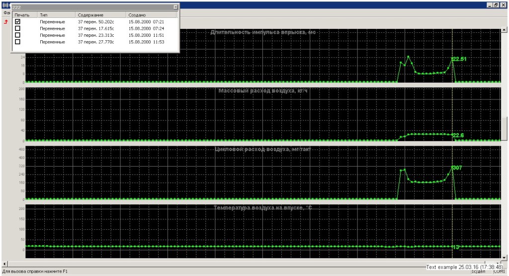

akm Опубликовано 25 марта, 2016 Автор Поделиться Опубликовано 25 марта, 2016 Завтра поправлю, а в логе где глохнет не многовато ли время впрыска 12-8 мс. Ссылка на комментарий Поделиться на другие сайты Поделиться

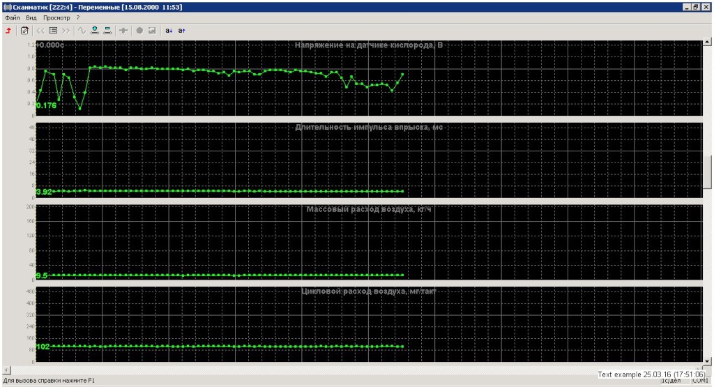

geshanam631 Опубликовано 25 марта, 2016 Поделиться Опубликовано 25 марта, 2016 Для тех, кто не может открыть логи, некоторые моменты Ссылка на комментарий Поделиться на другие сайты Поделиться

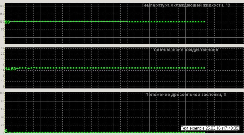

max210876 Опубликовано 25 марта, 2016 Поделиться Опубликовано 25 марта, 2016 это на прогретом у него с температурой 100гр С. ДПДЗ в топку Ссылка на комментарий Поделиться на другие сайты Поделиться
max210876 Опубликовано 25 марта, 2016 Поделиться Опубликовано 25 марта, 2016 (изменено) и проверить не пропадает ли питание с замка и других ножках эбу где есть 12в, когда глохнет Изменено 25 марта, 2016 пользователем max210876 Ссылка на комментарий Поделиться на другие сайты Поделиться
