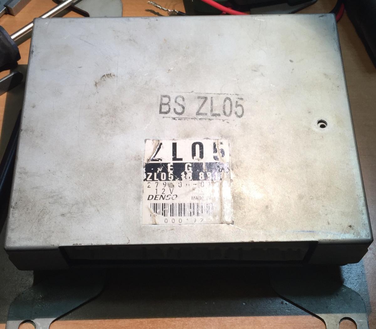

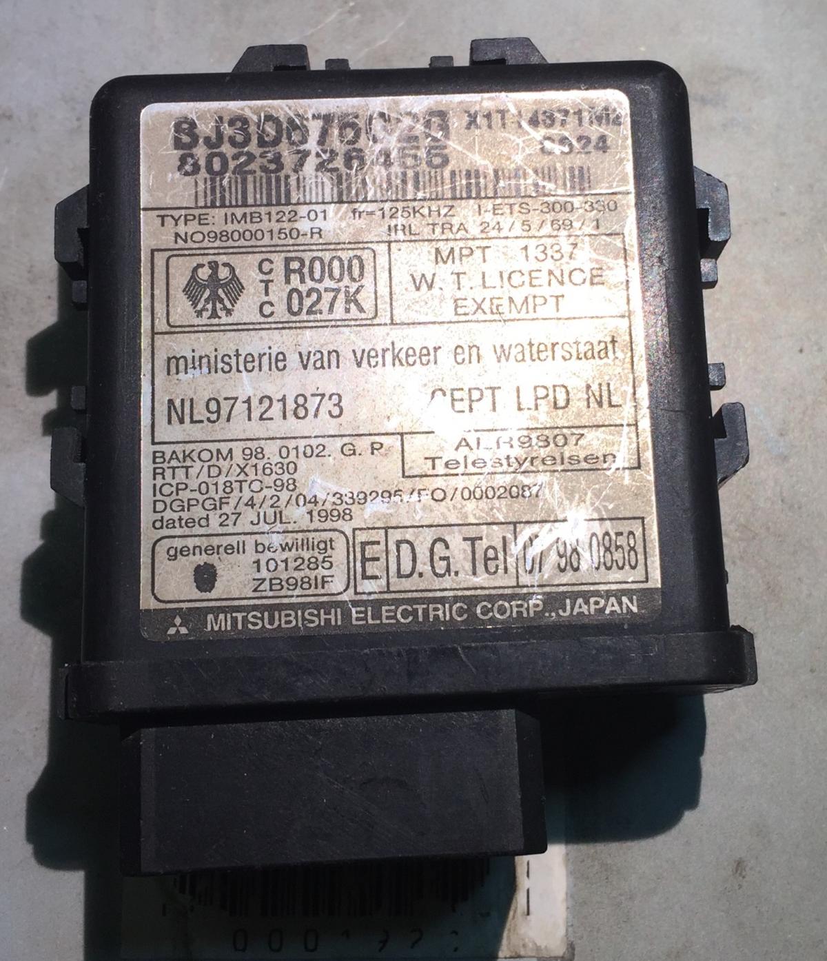

sizov777 Опубликовано 28 марта, 2016 Поделиться Опубликовано 28 марта, 2016 (изменено) мазду 323 притащили с полной утерей ключей, иммо глянул там проц не чем читать, полез в моторный чтоб пин вытащить, там 93с56дампик вычитал он по моему не полный, предполагаю что не пина не синхры в нем нет((( подскажите какие есть варианты запустить мотор? 93с56.bin Изменено 28 марта, 2016 пользователем sizov777 Ссылка на комментарий Поделиться на другие сайты Поделиться
MASTER CLASS Опубликовано 28 марта, 2016 Поделиться Опубликовано 28 марта, 2016 Ну если как ford до разбират ничего и не нато,у вас же утеря,пропиши через разем.А ключи да именно в 93с56 как и в мазда3. Ссылка на комментарий Поделиться на другие сайты Поделиться
shadows Опубликовано 28 марта, 2016 Поделиться Опубликовано 28 марта, 2016 Пин виден невооруженным глазом.Тем с такой машиной уйма на форуме Ссылка на комментарий Поделиться на другие сайты Поделиться
sizov777 Опубликовано 28 марта, 2016 Автор Поделиться Опубликовано 28 марта, 2016 какой тут пин? киньте в личку попробую через диагностику прописать Ссылка на комментарий Поделиться на другие сайты Поделиться
shadows Опубликовано 28 марта, 2016 Поделиться Опубликовано 28 марта, 2016 В десятой строке 8 цифер (нули не участвуют). Чип надо 8С дефицит однако Ссылка на комментарий Поделиться на другие сайты Поделиться

cubic007 Опубликовано 31 марта, 2016 Поделиться Опубликовано 31 марта, 2016 мазду 323 притащили с полной утерей ключей, иммо глянул там проц не чем читать, полез в моторный чтоб пин вытащить, там 93с56 дампик вычитал он по моему не полный, предполагаю что не пина не синхры в нем нет((( подскажите какие есть варианты запустить мотор? В дампе этого моторника ключей нет. Не прописаны. А есть чем ключи читать? Ссылка на комментарий Поделиться на другие сайты Поделиться
sizov777 Опубликовано 31 марта, 2016 Автор Поделиться Опубликовано 31 марта, 2016 добрый день есть танга и абритос- по ключам на столе пин начинается с 79..... или с 58..... ?) Ссылка на комментарий Поделиться на другие сайты Поделиться
Sogd Опубликовано 31 марта, 2016 Поделиться Опубликовано 31 марта, 2016 Я б все же проц прочитал. А то может уже и там ключей нет ? Ссылка на комментарий Поделиться на другие сайты Поделиться
cubic007 Опубликовано 31 марта, 2016 Поделиться Опубликовано 31 марта, 2016 Я б все же проц прочитал. А то может уже и там ключей нет ? Там H44H. Чем читать будешь? добрый день есть танга и абритос- по ключам на столе пин начинается с 79..... или с 58..... ?) кидай дамп ключа - попробую... Только вот по синхре не знаю - есть она там или нет... Ссылка на комментарий Поделиться на другие сайты Поделиться
