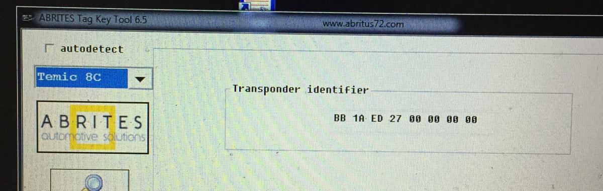

sizov777 Опубликовано 1 апреля, 2016 Автор Поделиться Опубликовано 1 апреля, 2016 (изменено) Вот что видно, происхождение чипа не известно, клиент говорит что купил машину в таком состоянии,Чип примотан на изоленту к ключу я на всякий случай взял другой комплект с разборки, мозги + иммо ключа не было, купил чип новый моргает также 2 раза пауза, не уверен на 100% что комплект с одной машины не понимаю как проверить синхру? в моторном не появляются ошибки что с одним имошником что с другим((( Изменено 1 апреля, 2016 пользователем sizov777 Ссылка на комментарий Поделиться на другие сайты Поделиться

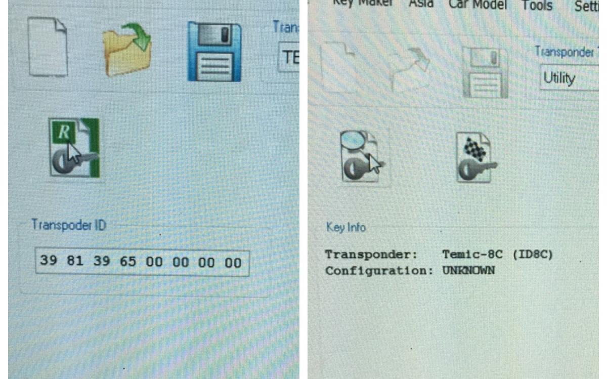

sizov777 Опубликовано 1 апреля, 2016 Автор Поделиться Опубликовано 1 апреля, 2016 (изменено) Новый Чип танга определяет как 8с но пишет сразу что прочесть не может, абритосом прочитался кажет вот это. Изменено 1 апреля, 2016 пользователем sizov777 Ссылка на комментарий Поделиться на другие сайты Поделиться
Slavik k Опубликовано 1 апреля, 2016 Поделиться Опубликовано 1 апреля, 2016 (изменено) это не полноценный 8с , по диагнозе не положить Изменено 1 апреля, 2016 пользователем Slavik k Ссылка на комментарий Поделиться на другие сайты Поделиться
sizov777 Опубликовано 1 апреля, 2016 Автор Поделиться Опубликовано 1 апреля, 2016 его подготовить нужно? танга и абритос его не как не могут подготовить... пробовал если его Advanced Code подготовить ляжет по диагностике? не подскажите? Ссылка на комментарий Поделиться на другие сайты Поделиться
Slavik k Опубликовано 1 апреля, 2016 Поделиться Опубликовано 1 апреля, 2016 танго не работает с ними , только читает Ссылка на комментарий Поделиться на другие сайты Поделиться

za-bey Опубликовано 1 апреля, 2016 Поделиться Опубликовано 1 апреля, 2016 (изменено) В 01.04.2016 в 15:11, sizov777 сказал: его подготовить нужно? танга и абритос его не как не могут подготовить... пробовал если его Advanced Code подготовить ляжет по диагностике? не подскажите? На счёт подготовки не знаю, но должен подготовиться. Во всяком случае копировал на такой и всё нормально было. Абрикос не может подготовить, т.к. он работает с другим типом 8С - голым TK5561, а АСЕ со специально прекодированным для него ADE. Аналогично как и AD3, ADS вроде как и 7935 сами по себе, но на них копируются id40-45, а на голый 7935 не скопируешь. Думаю ты суть понял. Изменено 1 апреля, 2016 пользователем za-bey Ссылка на комментарий Поделиться на другие сайты Поделиться
za-bey Опубликовано 1 апреля, 2016 Поделиться Опубликовано 1 апреля, 2016 (изменено) В 01.04.2016 в 14:06, Slavik k сказал: это не полноценный 8с , по диагнозе не положить Полноценный, только для АСЕ прекодированный, пусть им готовит под привязку и пробует. Изменено 1 апреля, 2016 пользователем za-bey Ссылка на комментарий Поделиться на другие сайты Поделиться

za-bey Опубликовано 2 апреля, 2016 Поделиться Опубликовано 2 апреля, 2016 Слава, но раз Эдвансед на них копирует, то значит айди тоже меняет в трансе. Значит по идее и подготавливает для прописки с нужным айди. В Эдвансе же есть вкладка подготовки из этих трансов нужных для прописки по OBD. Копию я делал на такой чип и машина запускалась. Так что пусть ТС опробует подготовку этого транса для прописки по OBD и пишет в машину. Пока не проверишь - не узнаешь. Ссылка на комментарий Поделиться на другие сайты Поделиться
Slavik k Опубликовано 2 апреля, 2016 Поделиться Опубликовано 2 апреля, 2016 в танго тоже есть подготовка , только именно с этими трансами танго не работает Ссылка на комментарий Поделиться на другие сайты Поделиться
za-bey Опубликовано 2 апреля, 2016 Поделиться Опубликовано 2 апреля, 2016 Вот и я про это )) Пусть пробует Эдвансом готовить. Эти трансы для него и выпускаются. Для Танго нужны чистые ТК5561. Ссылка на комментарий Поделиться на другие сайты Поделиться
