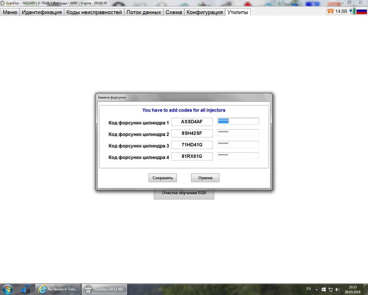

ksvsaransk Опубликовано 28 марта, 2016 Автор Опубликовано 28 марта, 2016 (изменено) Пропал (попал) это точно, но не завел, до дома только доехал, форсы по диагностике за скриншотил, сначала с ключа стартер крутил, а потом перестал, на дисплее ошибка ключа как то так пишет, по обд прошивку прикладываю. форсы есть чем писать, есть скандок, консалт 3 без nats карты, пробовал сделать ecu initialization лаунчем, посчитав пин код по бси, ошибка, похоже привалил дамп еепром, с вставленным ключом писал сток екуфлешером, кесом, галетой, все бесполезно. Nissan X-Trail_2.0dci_EDC16CP33_1037516250.rarПолучение информации... Изменено 28 марта, 2016 пользователем ksvsaransk

SERGEII 2011 Опубликовано 29 марта, 2016 Опубликовано 29 марта, 2016 (изменено) В 29.03.2016 в 07:03, ahim сказал: , при чём тут ЦЫФЭРКЫ на форсунках. Это я в курсе, просто дал бэсплатный совет на будущее считывать коды (скрин делать) кодов форсунок в программе перед прошивкой - мало ли, электроны они такие :)))) , вам ли этого не знать, :) лишним уж это точно не будет. :))))))))))))) Изменено 29 марта, 2016 пользователем SERGEII 2011
ksvsaransk Опубликовано 29 марта, 2016 Автор Опубликовано 29 марта, 2016 Со скринами порядок, сразу считал.
