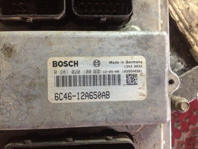

deenvir Опубликовано 28 марта, 2016 Опубликовано 28 марта, 2016 Здраствуйте. FORD CARGO 1838T 380л 2012 г EDC7UC31 . Предыстория- Сгорела проводка и мозг в уголь (в том числе и процессор SC667035MZP56 mask 4L055), купили донора от китайца, оказался урезанный с процем MPC561, перпояли флеш и епром, ключи, блок на связь не выходит, ищем фул для bdm от подобного хотябы, видимо в проце что-то было.
kotovspb Опубликовано 13 августа, 2018 Опубликовано 13 августа, 2018 (изменено) Это сотый блок, я на с ним проводил жуткие эксперементы, маз 102 похожий, не хватает около 100 деталюг, на карго был сгоревший проц мпс555. Взял мазовский, залил фул с карго не запускается, проц по даташиту аналог мпс555 тока свежее. Ну товарищ говорит, объвязку не видит, распаял полностью блок, перекинул все не хватающее, все равно не запустился, зареборил проц с какого то аудюшного блока, буквы немного отличались, опять не запуск, просто достал, так не получил ответа. А так фулл там несколько типов моторов на эти лошади, надо указывать. Ford_Cargo_S_0_281_020_100_moshev.rarПолучение информации... Изменено 13 августа, 2018 пользователем kotovspb
