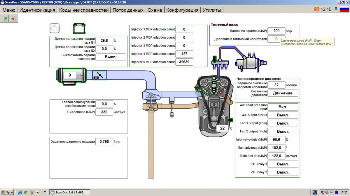

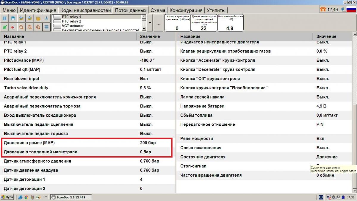

Подключаем ScanDoc ошибок нет, обороты двигателя видит, датчики температуры норм, педалей норм.
Есть пару загадочных значений в датастриме, а именно:
Два значения давления, причем одно 200 бар. При прокрутке данные значения выравниваются до 340 бар, но одно из них при выключении зажигания так и остается 200 бар. Если это значение заданное, тогда почему оно равно именно 200 бар. При снятии фишки с основного датчика давления на рампе значение по нему регистрируется 2005 бар.

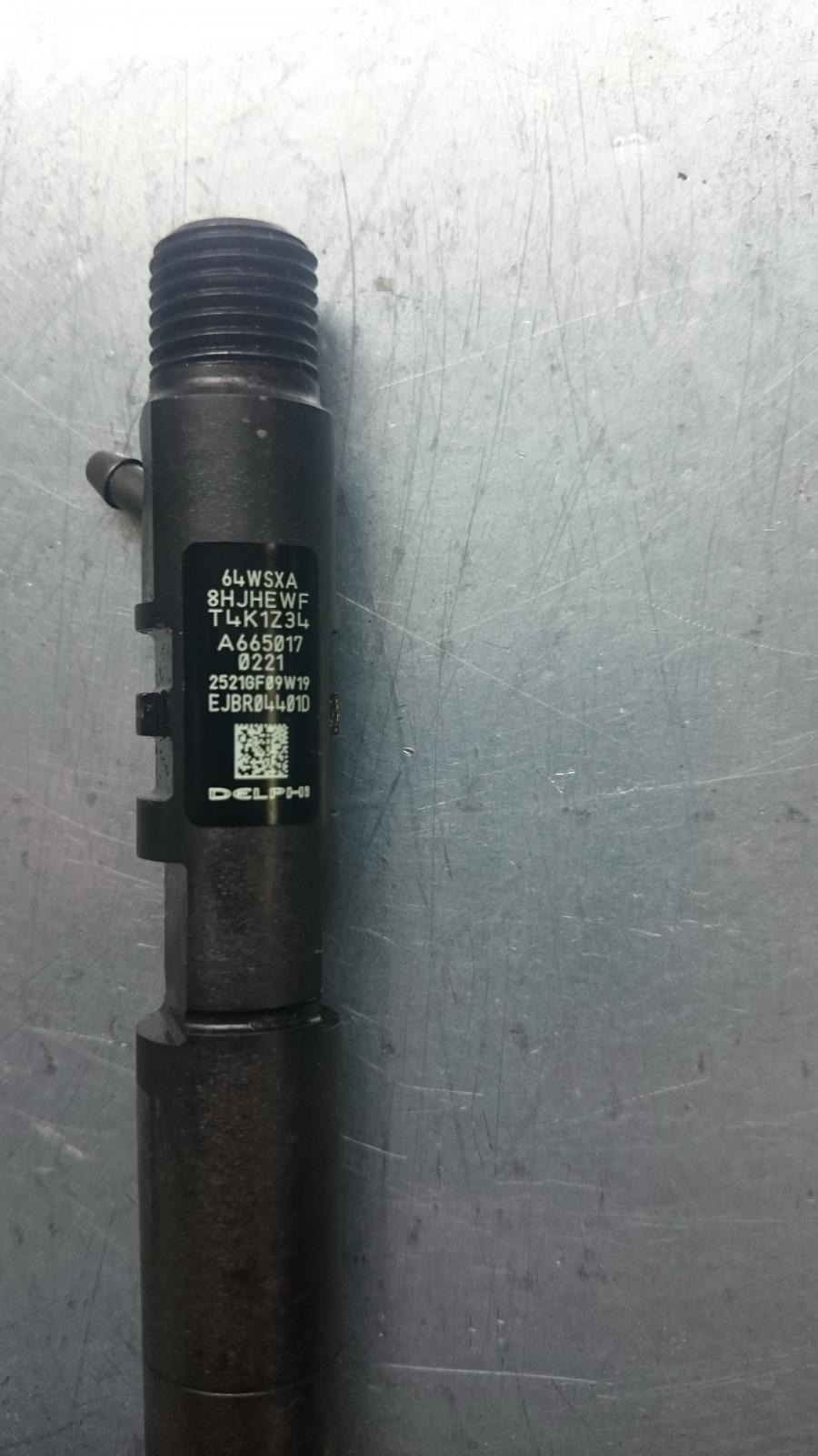

Сегодня еще раз все проверили, подключили сканер, контрольку с двумя лампочками к форсункам, стартер крутит, давление моментально набирается, импульс на форсы идет, машина не заводится. Приговорили форсунки. Сняли отнесли на стенд (имеется топливный стенд EPS BOSCH и приставка для CR) 4 форсунки не распыляют вообще, заклинили, 5 закисла и не снимается. Форсунки будем ремонтировать сами, т.к. пападос и вина по всей видимости....  Ребята подскажите у кого можно купить тест план на форсунку Делфи EJBR044810.

Номер Вашей форсунки -EJBR04401D. 15 тестов на такую форсунку есть , но они в стенде и достать их мы не сможем. Увы... Спецы , кто их ремонтируют , говорят ,что это клин и что есть большая вероятность и запустить на стенде не разбирая.  Я бы на Вашем месте пока пятую не доставал из башки , чтобы совсем не убить. Реставрировал бы 4 форсы , а 5-ую , если после реставрации не запустится , вытаскивал на горячем двигателе. Кстати, Вы от нас недалеко . Телефон Дмитрия , кто ремонтирует такие форсы 89273756101. Удачи!

Сегодня пригласили спеца с опытом их ремонта, он их на коленке разобрал-собрал и они заработали на стенде, тест план левый был. С одной повозились правда, раза три разбирали собирали, затяжку не могли подобрать но в итоге и она запела. Завтра будем ставить их на авто!
