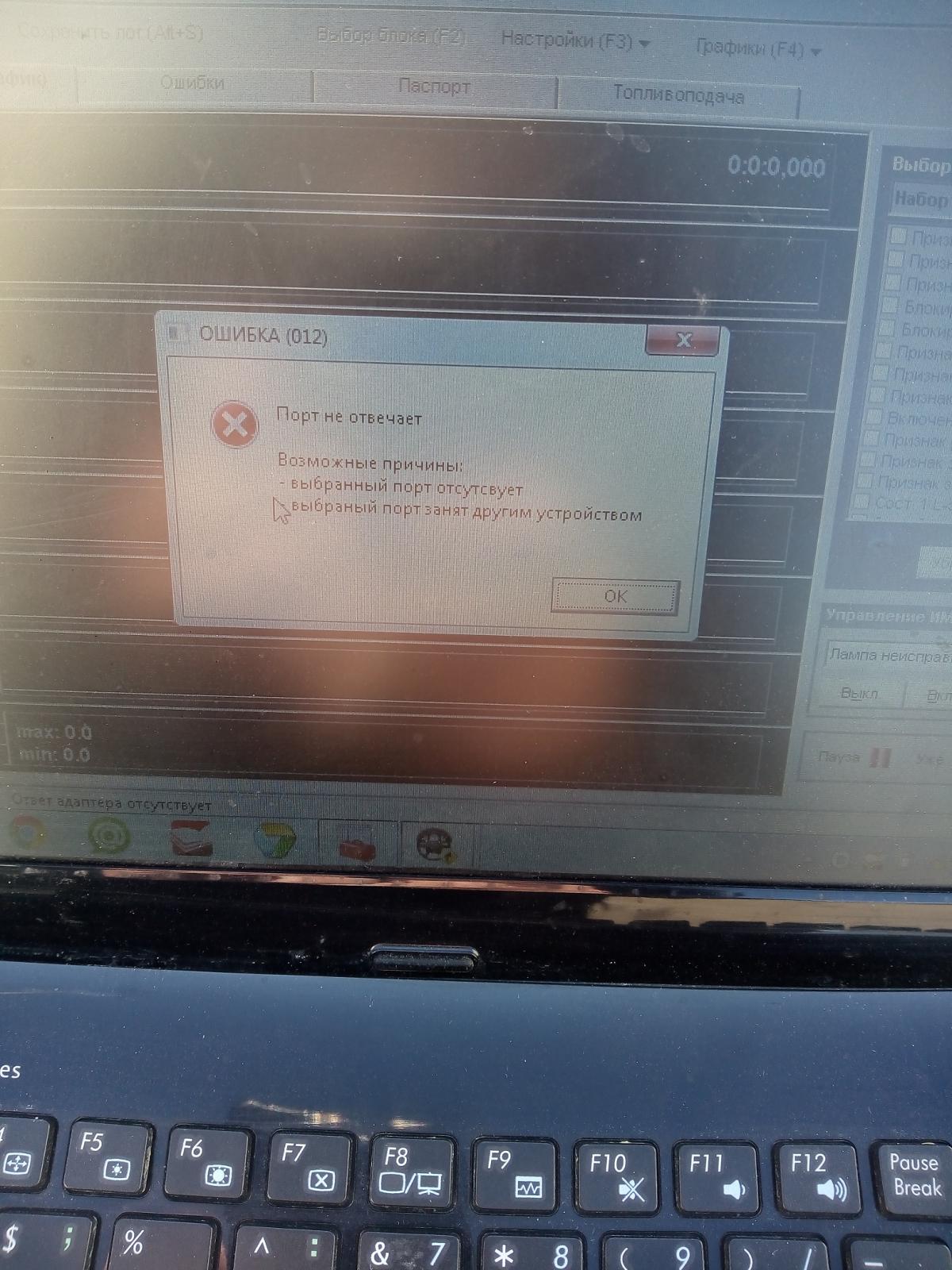

medic-295 Опубликовано 29 марта, 2016 Поделиться Опубликовано 29 марта, 2016 Здравствуйте. Могли бы вы помочь? Купил K - Line адаптер, машина Газ, микас 7.1. До определенного момента все работает нормально. Установил драйвер на нетбук Asus - Win7, только единственной что не понял, что делать с цифровыми подписями, но.адаптер видит..порт установлен..далее включаю программу opendiagnostic free..далее зажигание на полоборота..все видит и читает. Но когда далее завожу машину, то через несколько секунд выходит эта ошибка ( 012) - что порт не отвечает При этом через диспетчер устройств захожу и все в порядке..компьютер все видит и все работает. Не знаю уже что делать. Ссылка на комментарий Поделиться на другие сайты Поделиться

kashey Опубликовано 31 марта, 2016 Поделиться Опубликовано 31 марта, 2016 Здравствуйте. Могли бы вы помочь? Купил K - Line адаптер, машина Газ, микас 7.1. До определенного момента все работает нормально. Установил драйвер на нетбук Asus - Win7, только единственной что не понял, что делать с цифровыми подписями, но.адаптер видит..порт установлен..далее включаю программу opendiagnostic free..далее зажигание на полоборота..все видит и читает. Но когда далее завожу машину, то через несколько секунд выходит эта ошибка ( 012) - что порт не отвечает При этом через диспетчер устройств захожу и все в порядке..компьютер все видит и все работает. Не знаю уже что делать. Та же проблема на 409-м. Связь устанавливается ,все читает, но стоит завести двигатель и связь пропадает. Думал адаптер глючит,переделал. Не помогло. На моей машине с таким же блоком все работает. измерил напряжение на OBD. отличается от акб по "+" на 1В. Думаю проблема с питанием. Нужно попробовать запитать адаптер с другой точки. Все руки не доходят. Ссылка на комментарий Поделиться на другие сайты Поделиться
