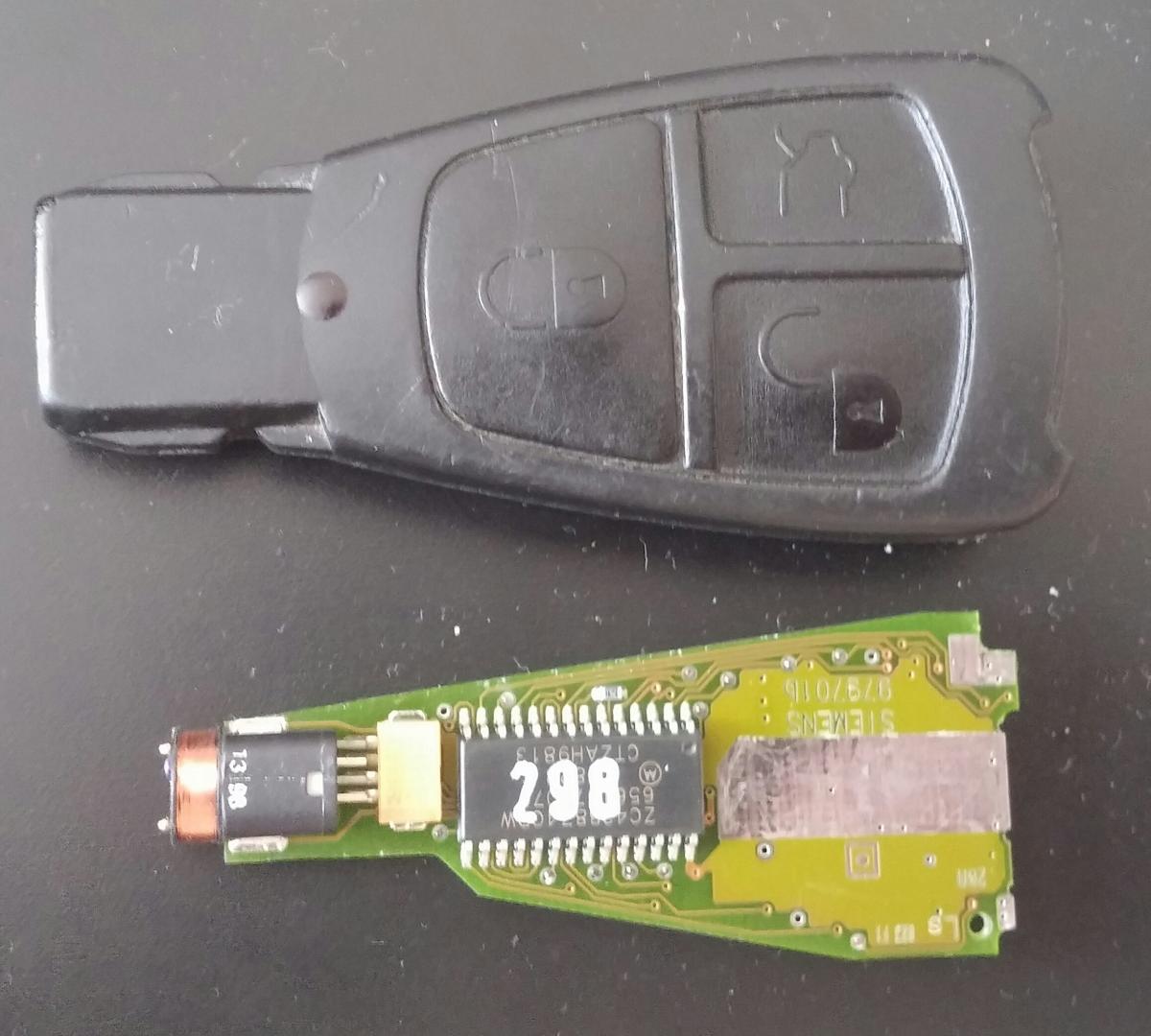

Романас Опубликовано 29 марта, 2016 Поделиться Опубликовано 29 марта, 2016 Не пинайте, до этого не имел дело с мерседесами. История такая, ехала, хаглохла. Машина прокручивает стартером 1-2 секунды, начинает схватывать, и останавливается. Ключь старая рыбка с мотей (фото прилагаю) В моторном висит ошибка P1570 Стара нету.Есть xprog, carprog. Подскажите где копать, считывать замок и ключь, и выкладывать дампы? Или вероятнее всего слитела синхра? Тогда без стара неообойтись. Ссылка на комментарий Поделиться на другие сайты Поделиться

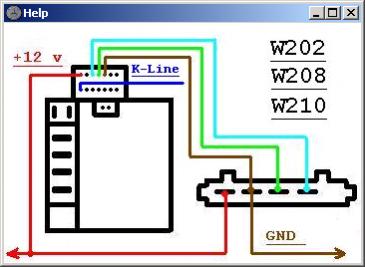

Романас Опубликовано 31 марта, 2016 Автор Поделиться Опубликовано 31 марта, 2016 Как понимаю на схеме соединён с защёлкой, а лиш замок можно подав питание, или ещё чтото нужно? Ссылка на комментарий Поделиться на другие сайты Поделиться
vik.berko Опубликовано 31 марта, 2016 Поделиться Опубликовано 31 марта, 2016 (изменено) замок и зашеолк? и емулятор и саиденит соглано схеме замок без зашеолки не работает. Изменено 31 марта, 2016 пользователем vik.berko Ссылка на комментарий Поделиться на другие сайты Поделиться
