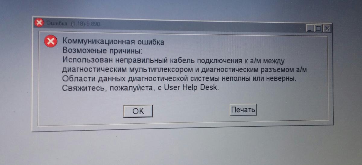

Романас Опубликовано 15 апреля, 2016 Автор Поделиться Опубликовано 15 апреля, 2016 (изменено) Спецы, откликнитесь пожалусто. Ключь проворачивается, защёлка открывается. Пытаюсь подключится старом c4, чтобы сделать синхронизацию, выбераю легковые автомобили, Е (210), высвечивает седан, бензин, 210 сам, всё верно, и при соединении выдаёт такую ошибку. Ребята до меня подключится етим путём несмогли тоже, но сказали подключались через вин код, к сожелению я уже был не у машины когда узнал ету информацию. Скажите пожалусто можно сделать синхру подключившись через вин? Использую адаптер 38 пин, автоком с етим же адаптером блоки видит. Изменено 15 апреля, 2016 пользователем Романас Ссылка на комментарий Поделиться на другие сайты Поделиться
vik.berko Опубликовано 15 апреля, 2016 Поделиться Опубликовано 15 апреля, 2016 с какова года авто Ссылка на комментарий Поделиться на другие сайты Поделиться
SIRKVA Опубликовано 15 апреля, 2016 Поделиться Опубликовано 15 апреля, 2016 (изменено) Спецы, откликнитесь пожалусто. Ключь проворачивается, защёлка открывается. Пытаюсь подключится старом c4, чтобы сделать синхронизацию, выбераю легковые автомобили, Е (210), высвечивает седан, бензин, 210 сам, всё верно, и при соединении выдаёт такую ошибку. Ребята до меня подключится етим путём несмогли тоже, но сказали подключались через вин код, к сожелению я уже был не у машины когда узнал ету информацию. Скажите пожалусто можно сделать синхру подключившись через вин? Использую адаптер 38 пин, автоком с етим же адаптером блоки видит. разберис с питанием на разем,там 2 + дольжно.при отсустве одного стар не будеть конектиться. Изменено 15 апреля, 2016 пользователем SIRKVA Ссылка на комментарий Поделиться на другие сайты Поделиться
vik.berko Опубликовано 15 апреля, 2016 Поделиться Опубликовано 15 апреля, 2016 дианостиу делается чериз HHTWIN Ссылка на комментарий Поделиться на другие сайты Поделиться
Романас Опубликовано 15 апреля, 2016 Автор Поделиться Опубликовано 15 апреля, 2016 с какова года авто Авто 1998 г. Даёт выбрать 2 варианта, до 97-02 и после 97-03, если выбрать до 97-02 то высвечивает hhtvin, при попытке подключения тоже выдаёт ошибку fault adapter cable на английском. Ссылка на комментарий Поделиться на другие сайты Поделиться
Романас Опубликовано 15 апреля, 2016 Автор Поделиться Опубликовано 15 апреля, 2016 Примерно выяснил. Ошибка (1.18)-9.890 Дело в кривой программе xentry, нужно править bin Ссылка на комментарий Поделиться на другие сайты Поделиться
