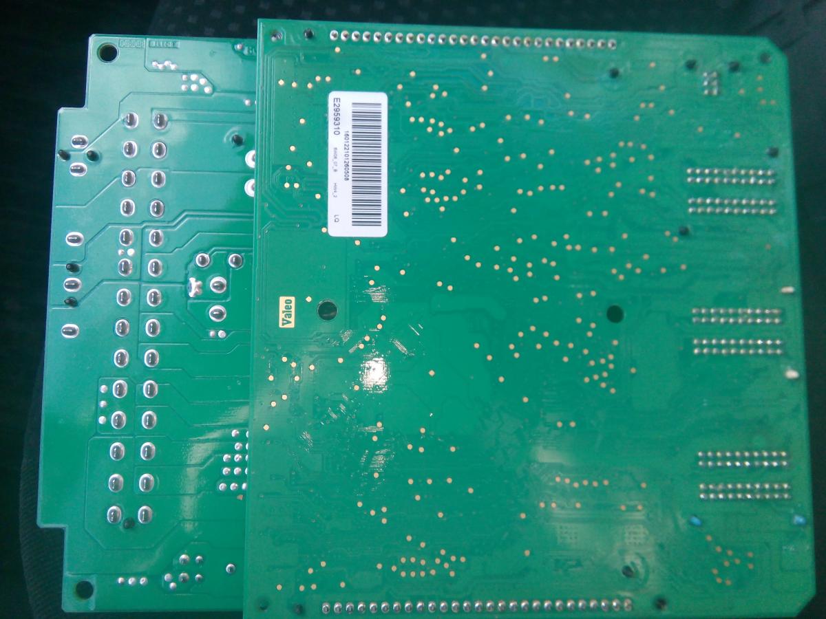

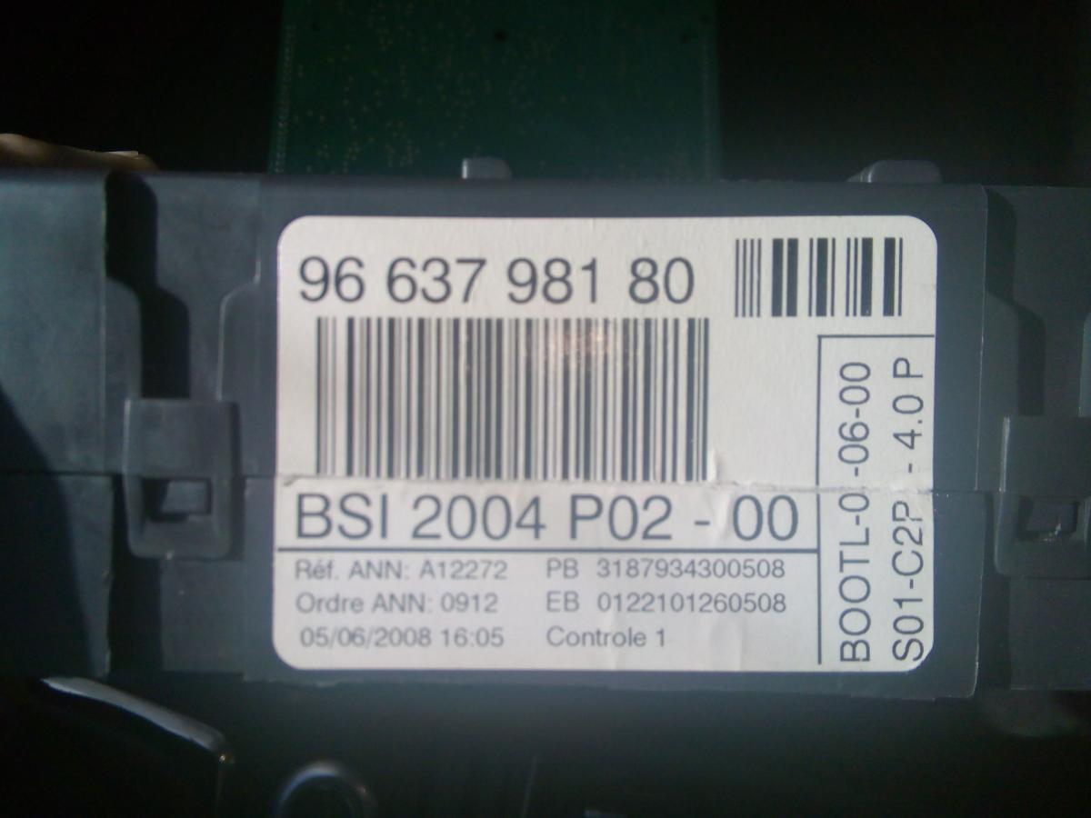

Кто-нибудь делал такую машину с BSI Valeo. Может есть у кого точки подключения на обратной стороне, чтобы бутерброд не распаивать?

Точки есть. Часть из них под наклейкой. Найти их можно в сети или в мануалах недорогих коробочек.....

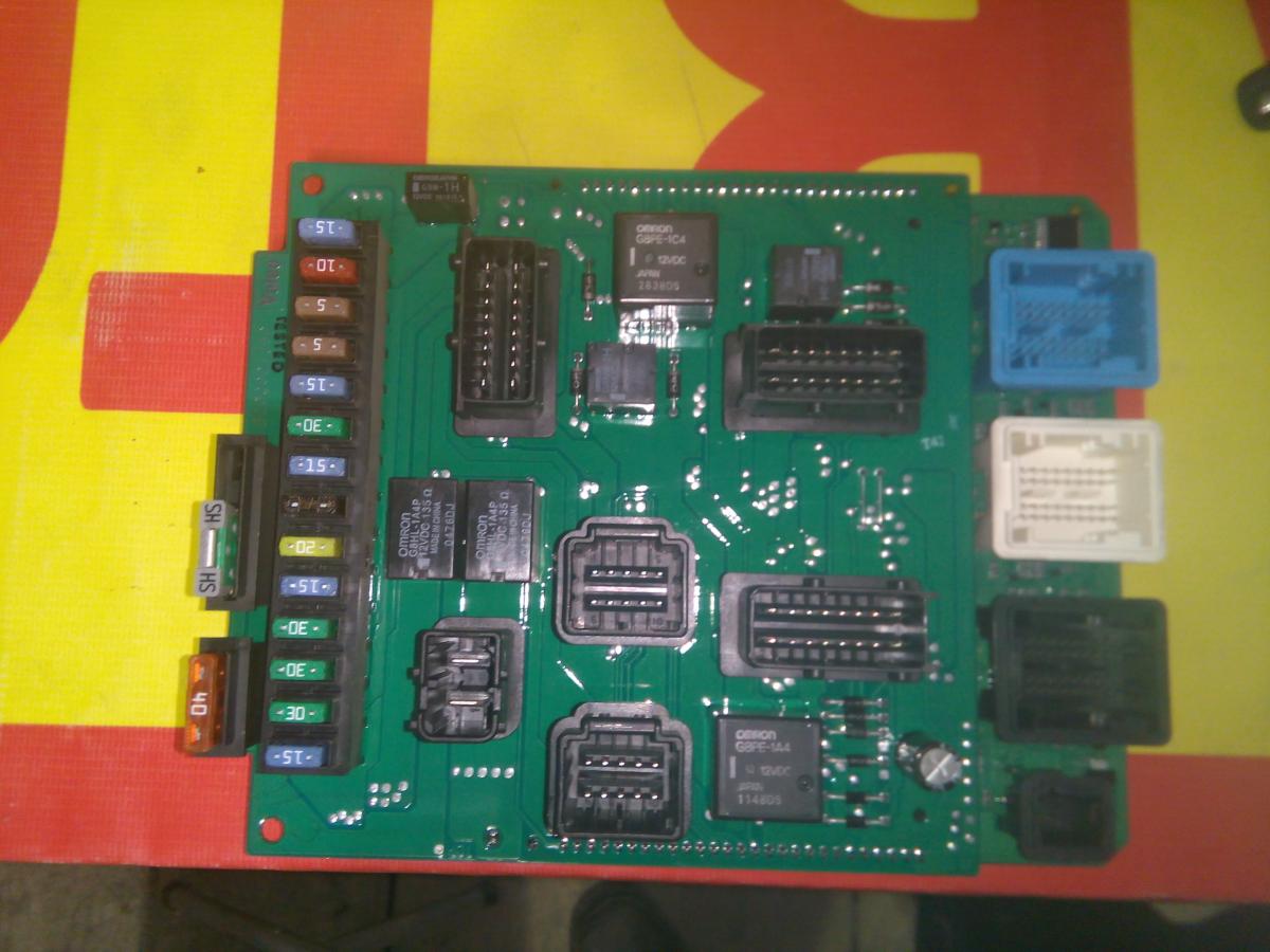

Все таки пришлось распаять (по тем точкам что нашёл почему-то не получилось).
Выпаял eeprom, прозвонил точки-вроде совпадают с теми что у меня были. Запаял микруху, не собирая подпаялся по новой с другой стороны по точкам, пробую читать-не выходит. Пробовал на кварц перемычку кидать-бесполезно. Читал и писал Upa.
В итоге машину сделал.
Но может кто скажет как и чем этот бодик внутрисхемно сделать, так, на будущее?
