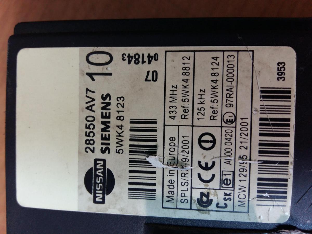

zero cold Опубликовано 31 марта, 2016 Поделиться Опубликовано 31 марта, 2016 Здравствуйте, вроде тема уже много раз обсуждалась, но я столкнулся впервые. В общем пред история такова: хозяин попробовал поменять магнитолу с право рукой, после этого машина не завелась, уже и с родной. Моргает ключ, ошибки : P1610 NATS lock mode (unregistered key has been used) P1612 NATS Malfunction - communication not possible between NATS control unit and ECM Код из BCM вычитал при помощи танго пин: 5**9, пытаюсь прописать ключ, пишет пин не верен. Питание BCM проверил, CAN от ECU до BCM доходит, что еще посмотреть, может пин не верный? bcm 93c66.rarПолучение информации... Ссылка на комментарий Поделиться на другие сайты Поделиться
{FRoloV} Опубликовано 31 марта, 2016 Поделиться Опубликовано 31 марта, 2016 Пин верный. Ссылка на комментарий Поделиться на другие сайты Поделиться
