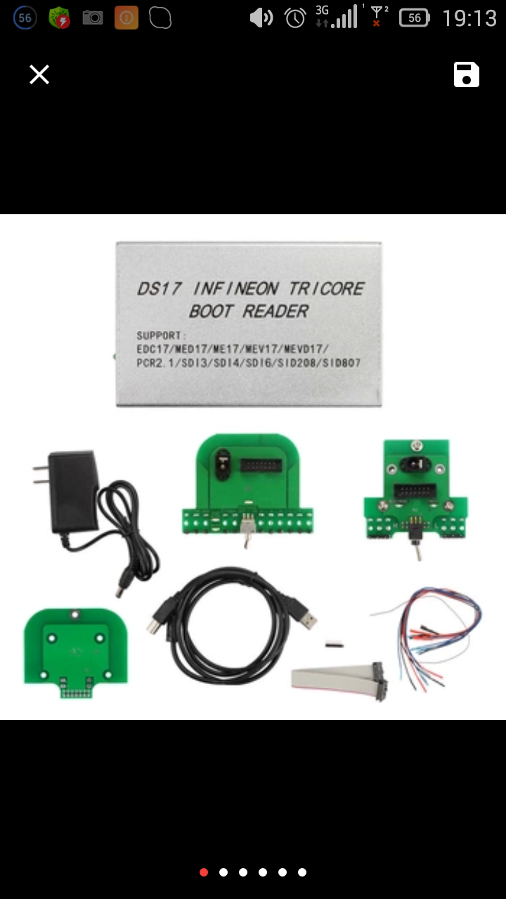

Трикор на яйцах, опыт нужен по пересадке https://www.evc.de/en/product/bsl/showEcu.asp?title=SID208 . Клон у китов бсл100 имеется, но делает он 208 или нет, нигде не сказано.

Научились делать такой приблудой
MAGPro2 X17 ver 10.60.00
Мы нашли решение для SIEMENS SID208, для этого необходимо отправить блок управления в наш головной офис в Италии. После чего мы вышлем Вам обратно блок управления и BL пароль в течении 24 часов, после чего Вы сможете работать с этими блоками в режиме загрузчика (Bootloader).
И сколько цена у этой чудо коробочки ?
EGR дешевле купить.
Подождем:
