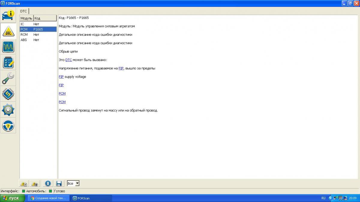

anisimov83 Опубликовано 31 марта, 2016 Поделиться Опубликовано 31 марта, 2016 Здравствуйте,Предистория:Авто после дтп в левую сторону,восстановили.Сейчас имеем ошибку P1665.Родной PCM неисправен,меняем на б/у работает,но нет связи с ТНВД.Проводка проверена от ТНВД до PCM лампой на 60 вт,все ок.Связи как небыло так и нет.Авто увозят к официалам.Те ставят новый ТНВД,Новый PCM.Но не помогло.В итоге авто снова у нас(контора по договору)Мысли кончились прошу помощи зала. Ссылка на комментарий Поделиться на другие сайты Поделиться
VaSil Опубликовано 31 марта, 2016 Поделиться Опубликовано 31 марта, 2016 Так авто заводится тнвд привязывали? Ссылка на комментарий Поделиться на другие сайты Поделиться
anisimov83 Опубликовано 31 марта, 2016 Автор Поделиться Опубликовано 31 марта, 2016 Не запускается,при попытке сделать инициализацию модуля происходит сбой Ссылка на комментарий Поделиться на другие сайты Поделиться
VaSil Опубликовано 1 апреля, 2016 Поделиться Опубликовано 1 апреля, 2016 (изменено) Читаете через елм? Попробуйте логи отправить им. Тнвд новый если бу то сброс надо делать. На форуме forscan почитайте там есть похожие темы. Изменено 1 апреля, 2016 пользователем VaSil Ссылка на комментарий Поделиться на другие сайты Поделиться
anisimov83 Опубликовано 2 апреля, 2016 Автор Поделиться Опубликовано 2 апреля, 2016 Обновили прошивку PCM,Сделали инициализацию.Авто запустился. Ссылка на комментарий Поделиться на другие сайты Поделиться
