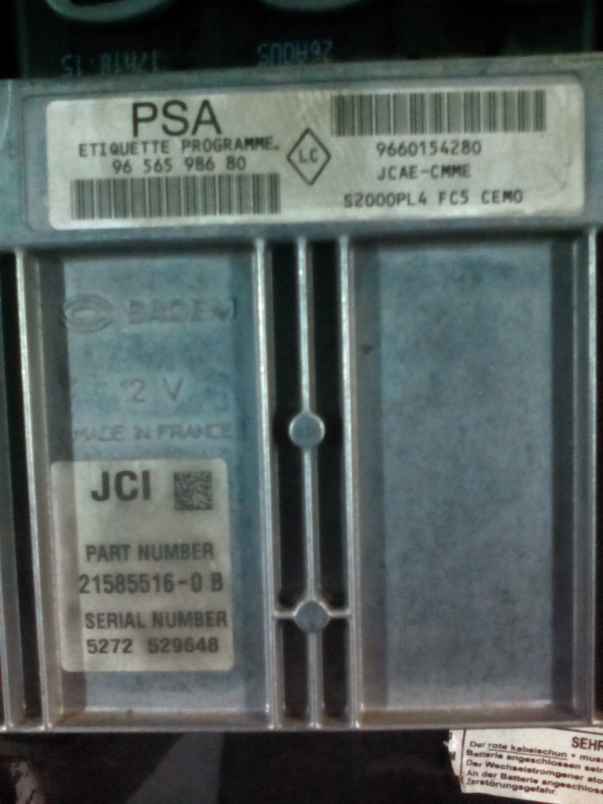

serpes Опубликовано 1 апреля, 2016 Поделиться Опубликовано 1 апреля, 2016 Всем добрый вечер. Приехала машина Samand, двигатель 1.8л, с блоком ECU Sagem_S2000_PL4_FC5, Человеку приговорили блок управления. Купил на разборке подобный блок, все иденты на донорском блоке такие же как на оригинале. Нужно сделать полный клон старого блока и записать в новый, но не могу никак найти, подключку и перевод в бут-режим. Прошу помощи, может кому попадался такой автомобиль? До этого ставились на них Sagem S2000-10 там стоял С167 процессор, на этом St273, с внешней еепром и без внешней флеши, соответственно всё в процессоре. Вот и вопрос , как его прочитать в буте? Прилагаю фото блока. Всем откликнувшимся заранее спасибо. Ссылка на комментарий Поделиться на другие сайты Поделиться

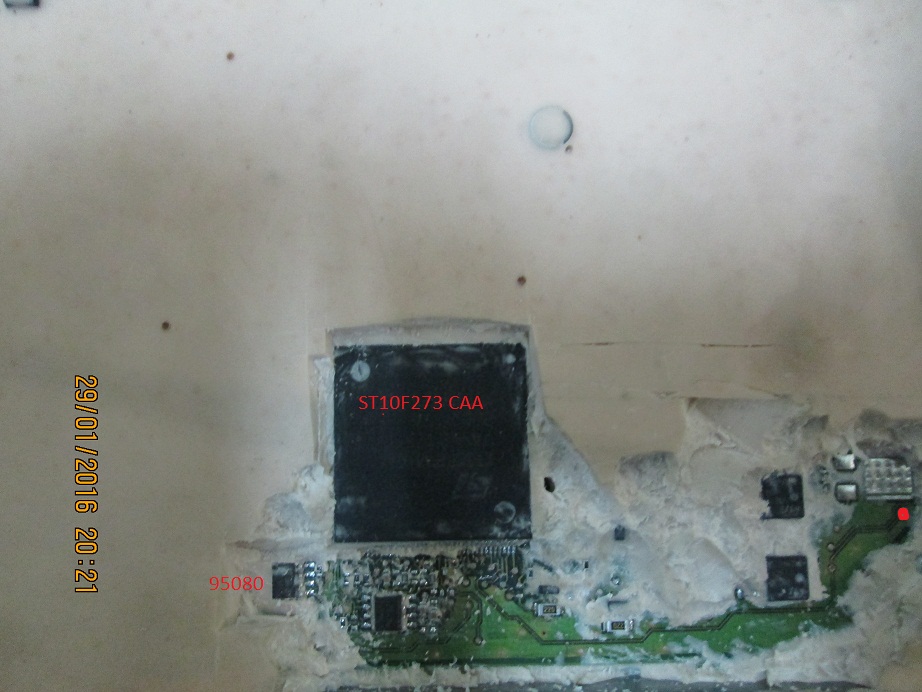

serpes Опубликовано 1 апреля, 2016 Автор Поделиться Опубликовано 1 апреля, 2016 (изменено) Ребят, спасибо большое! Но всё это есть, а блок немного не такой, сейчас фото внутренностей покажу. Квадратиком указана 104 нога процессора. Нужно будет попробовать с Вашей подключкой и просто бут на массу через резистор.? Изменено 1 апреля, 2016 пользователем serpes Ссылка на комментарий Поделиться на другие сайты Поделиться

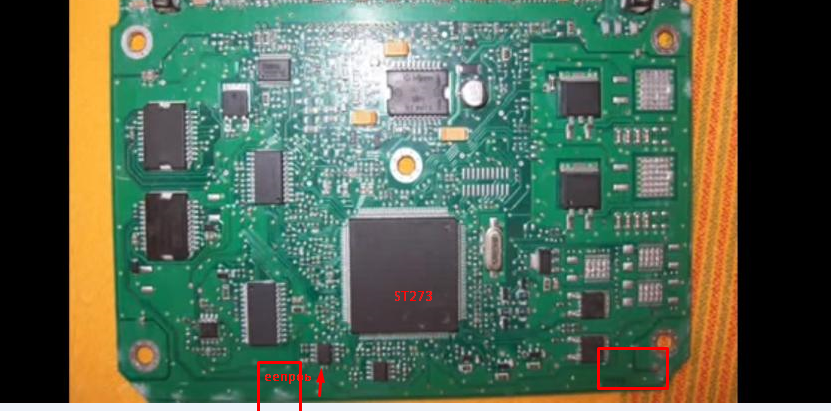

lis@a Опубликовано 1 апреля, 2016 Поделиться Опубликовано 1 апреля, 2016 (изменено) Вот еще с соседнего форума.... Красная точка- бут Изменено 1 апреля, 2016 пользователем lis@a Ссылка на комментарий Поделиться на другие сайты Поделиться
serpes Опубликовано 1 апреля, 2016 Автор Поделиться Опубликовано 1 апреля, 2016 (изменено) Спасибо так пробовал. Это для Sagem c процессором С167, подключка от К-таг. У человека вроде тоже так подключиться не получилось. Кстати у меня eeprom 95160 Изменено 1 апреля, 2016 пользователем serpes Ссылка на комментарий Поделиться на другие сайты Поделиться
lis@a Опубликовано 1 апреля, 2016 Поделиться Опубликовано 1 апреля, 2016 Остается 104 pin... Ссылка на комментарий Поделиться на другие сайты Поделиться
serpes Опубликовано 1 апреля, 2016 Автор Поделиться Опубликовано 1 апреля, 2016 (изменено) Это понятно, только как правильно питание на блок подать? Придётся к машинке подбираться и вызванивать пины. А вообще думаю перепаять еепром, думаю должно прокатить, донор точно с такими же идентами, только "serial number" отличается. Но дурная голова, рукам покоя не даёт, хочется прочитать. Изменено 1 апреля, 2016 пользователем serpes Ссылка на комментарий Поделиться на другие сайты Поделиться
lis@a Опубликовано 1 апреля, 2016 Поделиться Опубликовано 1 апреля, 2016 Получается так.....не хватало еще блок поджечь до полного счастья Ссылка на комментарий Поделиться на другие сайты Поделиться
serpes Опубликовано 1 апреля, 2016 Автор Поделиться Опубликовано 1 апреля, 2016 Спасибо, по результату отпишусь. Ссылка на комментарий Поделиться на другие сайты Поделиться
