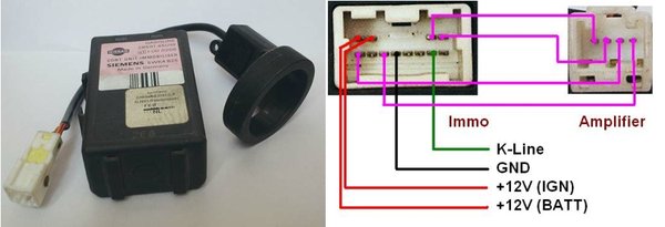

KAISAR Опубликовано 2 апреля, 2016 Поделиться Опубликовано 2 апреля, 2016 Всем привет , нужна схема подключения иммобилайзера NATS2 ? Может у кого есть Ссылка на комментарий Поделиться на другие сайты Поделиться
nemez36 Опубликовано 2 апреля, 2016 Поделиться Опубликовано 2 апреля, 2016 USER MANUAL ABRITES Diagnostics for Nissan.pdf 1 Ссылка на комментарий Поделиться на другие сайты Поделиться
alex7119 Опубликовано 2 апреля, 2016 Поделиться Опубликовано 2 апреля, 2016 Был такой на прошлой неделе - отгнил один из "+" к иммо - и накачки не было. Ссылка на комментарий Поделиться на другие сайты Поделиться
KAISAR Опубликовано 3 апреля, 2016 Автор Поделиться Опубликовано 3 апреля, 2016 (изменено) спасибо коллеги , авто побежден . Изменено 3 апреля, 2016 пользователем KAISAR Ссылка на комментарий Поделиться на другие сайты Поделиться
