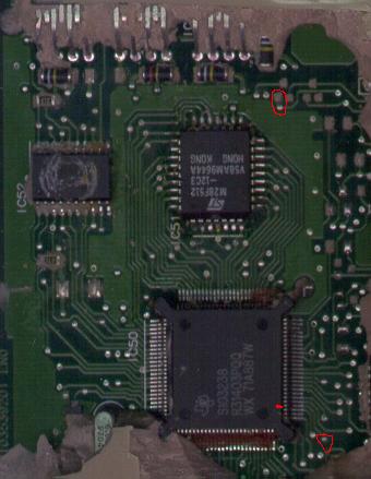

serges Опубликовано 2 апреля, 2016 Поделиться Опубликовано 2 апреля, 2016 (изменено) попалась тут эта машинка 1,5 siemens 1997 с жалобами на гуляющий хх и вообще не стабильную работу и хозяин говорит что это давно.Гоняли по трем мастерам и все однознначно сослались на мозг.Снял их,вижу уже заплатка стоит на месте флеши,значит кастрирована,еле оторвал новый черный герметик,снял флеш,прочел,стандартная прошивка без иммо,но отсутствует поднятая лапа на проце и нет перемычки... Коллеги поясните для чего последнее нужно... Изменено 2 апреля, 2016 пользователем serges Ссылка на комментарий Поделиться на другие сайты Поделиться

den5 Опубликовано 4 апреля, 2016 Поделиться Опубликовано 4 апреля, 2016 поднятая нога и перемычка это для блока 103735110b. блок у вас другой и решения по нему другие. Ссылка на комментарий Поделиться на другие сайты Поделиться
serges Опубликовано 4 апреля, 2016 Автор Поделиться Опубликовано 4 апреля, 2016 упс, den5,спасибо,не узрел сразу.Подскажите насколько взаимозаменяемы эти блоки 110AB и 112AB.Походу проще заменить мозг, т,к. прошивка на месте,а ковырять весь компауд что то нет желания спасибо Ссылка на комментарий Поделиться на другие сайты Поделиться
