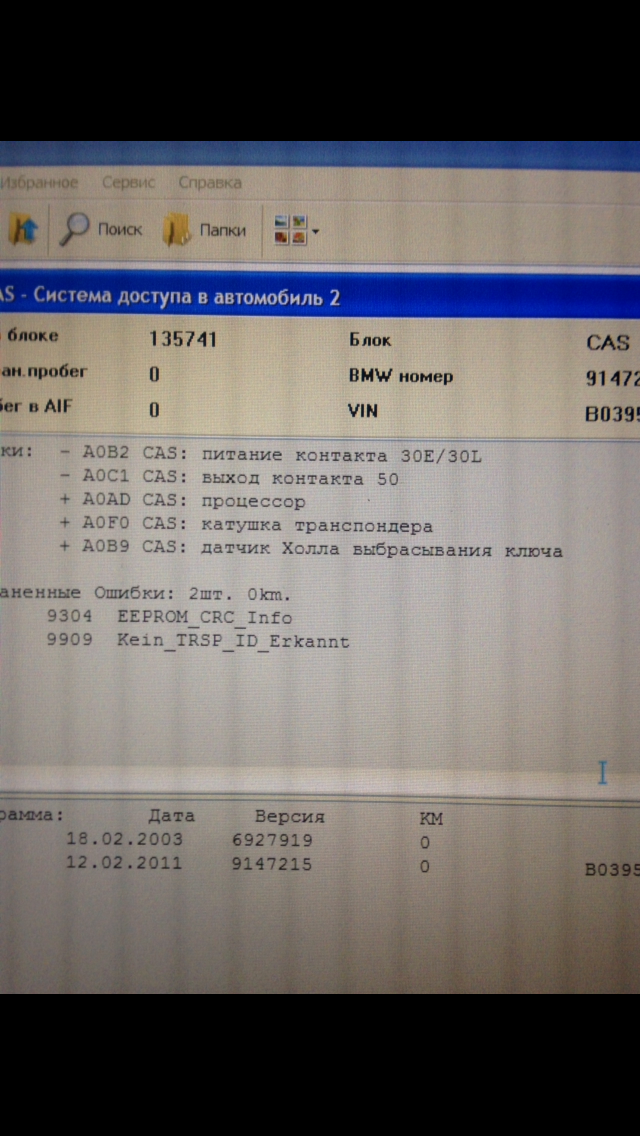

xaxinslava Опубликовано 7 апреля, 2016 Поделиться Опубликовано 7 апреля, 2016 Привет всем! Помогите разобраться, приехало данное авто с проблемой после снятия Аккумулятора перестаёт заводиться слетает синхра, диагностикой синхра встаёт машина заводиться до следующего съема клеммы. посмотрел диагностикой ошибка звучит как процессор. Видимо мотали пробег в коробке в два раза больше, решил пролить флеш и епром с другого каса, воткнул его в машину эта ошибка ушла по процессору, залил обратно епром машина завилась все хорошо но опять появилась ошибка процессора, стал экспериментировать с епром но больше его не сохранял а писал тот который считал ранее и видимо похерел переменную часть ключа если все правильно понимаю. Теперь что тока не пробовал машина не видит ключа, пробовал прописывать 7936 как нулевой ключ и тоже не видит пробовал прописать бу ключ тангой вроде ключ разлочился и записался писал его 3 клбч но его тоже не видит. И появилась ещё одна ошибка датчика холла положения ключа. Что не так? Помогите не бесплатно! Мысли кончились! И что с епром не так ошибка процессора? Забыл cas2 проблема это ори фаил а v4 это дописанно 2 ключа во 5er E60- cas2 2k79x problema v4.bin 5er E60- cas2 2k79x problema.bin Ссылка на комментарий Поделиться на другие сайты Поделиться

xaxinslava Опубликовано 8 апреля, 2016 Автор Поделиться Опубликовано 8 апреля, 2016 Подскажите накачка должна быть всегда или только в момент проворота ключа? Ошибка a0f0 это не видит ключ или обрыв катушки? Ссылка на комментарий Поделиться на другие сайты Поделиться
K1nd3r Опубликовано 8 апреля, 2016 Поделиться Опубликовано 8 апреля, 2016 катушка или шлейф, переменки никакой нет Ссылка на комментарий Поделиться на другие сайты Поделиться
xaxinslava Опубликовано 8 апреля, 2016 Автор Поделиться Опубликовано 8 апреля, 2016 Если накачку смотреть она всегда должна быть как на ews старых Ключ видит не вставляя его? Капец!!!! Чуть не зжог её от злости!! Снял шлейф а он сломан у основания разъёма(((((( два дня бошка кипит касы переставляю как дебил. Ща востоновлю шлейф отпишусь! Заработала блин даже радости от этого нет!!! Спасибо за подсказку про шлейф! Теперь вопрос к знатокам епрома как победить ошибку процессор Ссылка на комментарий Поделиться на другие сайты Поделиться
