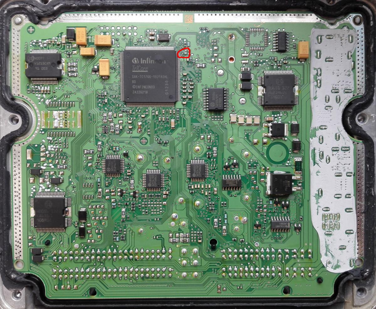

BASF Опубликовано 11 апреля, 2016 Поделиться Опубликовано 11 апреля, 2016 Бут пин не с чем не спаян? Ссылка на комментарий Поделиться на другие сайты Поделиться
michpm Опубликовано 11 апреля, 2016 Поделиться Опубликовано 11 апреля, 2016 По такой фото - как на кофейной гуще гадать. Снесли видимо там элемент в обвязке кварца. Над двумя конденсаторами отсутствует "маленькое черненькое". Ссылка на комментарий Поделиться на другие сайты Поделиться
xavit Опубликовано 11 апреля, 2016 Поделиться Опубликовано 11 апреля, 2016 Да достаточно статики и он в вечной загрузке, но если бы даже он был под поролем то галя 54 отдала бы марку проца но не прочитала его если даже учесть что воот пин замкнут или убит статикой то галя хотя бы покажет что за проц Опыт убийства проца синтетической одеждой на мне имеется но он читался и писался но как эбу не работал Значит у вас проц вообще не запускается есть такой блок завтра посмотрю на предмет снесенных элементов Ссылка на комментарий Поделиться на другие сайты Поделиться
DiMonstr86 Опубликовано 12 апреля, 2016 Поделиться Опубликовано 12 апреля, 2016 (изменено) Виталий правильно говорит, статика вещь коварная. Еще к этим причинам добавлю возможные проблемы с заземлением. Порядок действий: - восстановить компоненты, которые, возможно снесли. - проверить питание на плате - замерить ток потребления, должно быть около 200мА Если результата нет, к электронщикам. Изменено 12 апреля, 2016 пользователем DiMonstr86 Ссылка на комментарий Поделиться на другие сайты Поделиться
Gaws Опубликовано 12 апреля, 2016 Поделиться Опубликовано 12 апреля, 2016 Вот кто убежал при вскрытии. Осталось определить номинал и будет вердикт. С бутпином все норм, потребление сейчас на столе 0,16А. У кого под рукой прошу замерить. Ссылка на комментарий Поделиться на другие сайты Поделиться

doctor+ Опубликовано 14 апреля, 2016 Автор Поделиться Опубликовано 14 апреля, 2016 Вот кто убежал при вскрытии. Осталось определить номинал и будет вердикт. С бутпином все норм, потребление сейчас на столе 0,16А. У кого под рукой прошу замерить. Может у кого есть такой блок? Замерьте, пжлста, номинал резистора. Ссылка на комментарий Поделиться на другие сайты Поделиться
Тимурик Опубликовано 14 апреля, 2016 Поделиться Опубликовано 14 апреля, 2016 Если смотреть фото выше, то похоже что там кондер стоит. Ссылка на комментарий Поделиться на другие сайты Поделиться
doctor+ Опубликовано 14 апреля, 2016 Автор Поделиться Опубликовано 14 апреля, 2016 По картинке там резюк Ссылка на комментарий Поделиться на другие сайты Поделиться
Тимурик Опубликовано 14 апреля, 2016 Поделиться Опубликовано 14 апреля, 2016 Рядом подобные элементы стоят, промерь что там? Ссылка на комментарий Поделиться на другие сайты Поделиться
doctor+ Опубликовано 17 апреля, 2016 Автор Поделиться Опубликовано 17 апреля, 2016 Авто перепрошил и отдал клиенту. Спасибо всем за помощь! Андрею отдельное спасибо! Ссылка на комментарий Поделиться на другие сайты Поделиться
052 Опубликовано 17 апреля, 2016 Поделиться Опубликовано 17 апреля, 2016 А чем таки снесли резюк, в итоге? Ограничитель на канцелярском ноже никогда не даст резать дальше , чем положено. Ссылка на комментарий Поделиться на другие сайты Поделиться
grey-lion Опубликовано 1 мая, 2016 Поделиться Опубликовано 1 мая, 2016 Сударь, вы бы хоть отчитались что да как восстановили. А то как всегда, блок поднят, тема в утиль. Ссылка на комментарий Поделиться на другие сайты Поделиться
doctor+ Опубликовано 1 мая, 2016 Автор Поделиться Опубликовано 1 мая, 2016 Все верно, там на фото же есть. Снес резистор на 10 Ом. Ссылка на комментарий Поделиться на другие сайты Поделиться

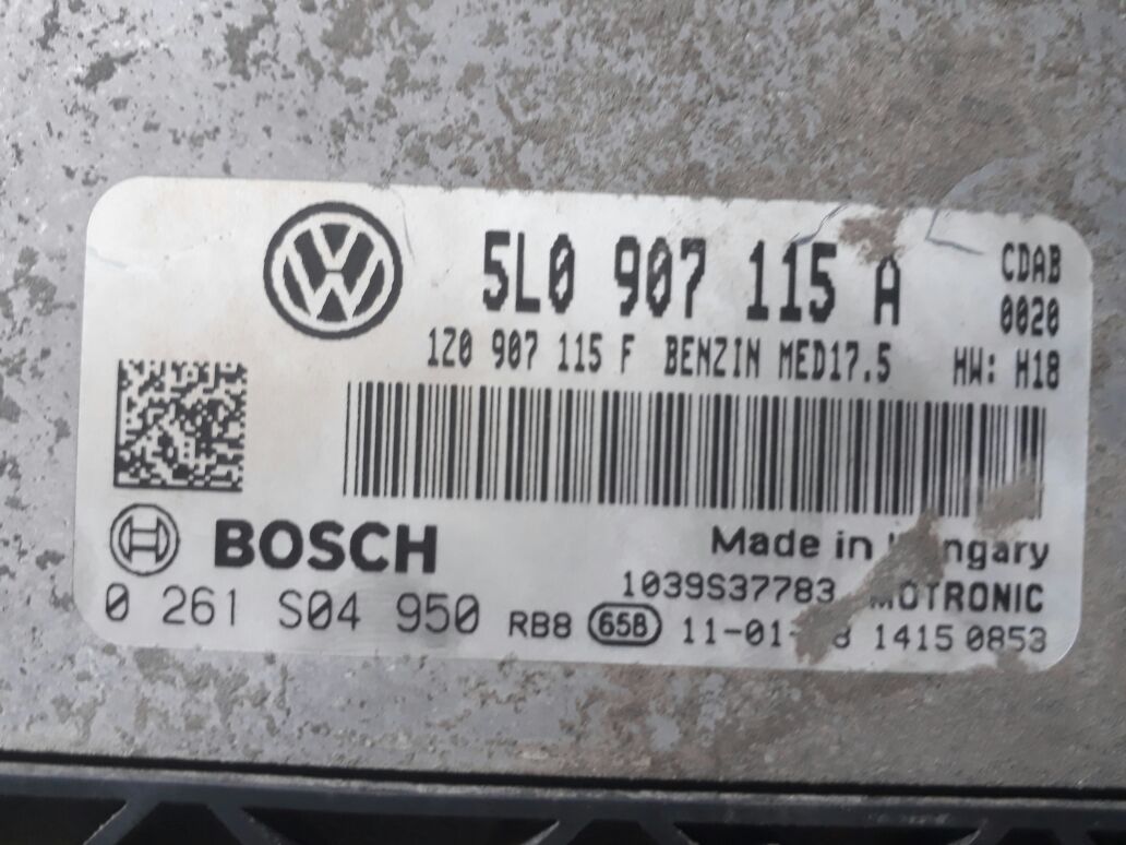

goga01130 Опубликовано 26 августа, 2017 Поделиться Опубликовано 26 августа, 2017 (изменено) итак после неудачного вскрытия такой же блок не выходит на связь, подменный с питера едет, вот фото шильдика, разыскивается сток на него, флеш и ипром, если кто может помочь иммо офф или привязать, прошу не оставаться безучастным. Изменено 26 августа, 2017 пользователем goga01130 Ссылка на комментарий Поделиться на другие сайты Поделиться
052 Опубликовано 26 августа, 2017 Поделиться Опубликовано 26 августа, 2017 (изменено) 5L0-907-115-A ; CDAB (5L) Шкода ети? Это вам надо обратиться за платной помощью к владельцам абрика, чтоб в онлайне вам из двух сделали. Ктаг в руки. Изменено 26 августа, 2017 пользователем 052 Ссылка на комментарий Поделиться на другие сайты Поделиться
goga01130 Опубликовано 26 августа, 2017 Поделиться Опубликовано 26 августа, 2017 да шкода ети, кто чем может помогите, у меня к таг есть клон абрика есть китай хотя он врядли поможет. Ссылка на комментарий Поделиться на другие сайты Поделиться
052 Опубликовано 27 августа, 2017 Поделиться Опубликовано 27 августа, 2017 А блок то от шкоды купили или от пассата, с которым не прокатит замена? Что попало , впихнуть не выйдет. Ссылка на комментарий Поделиться на другие сайты Поделиться
