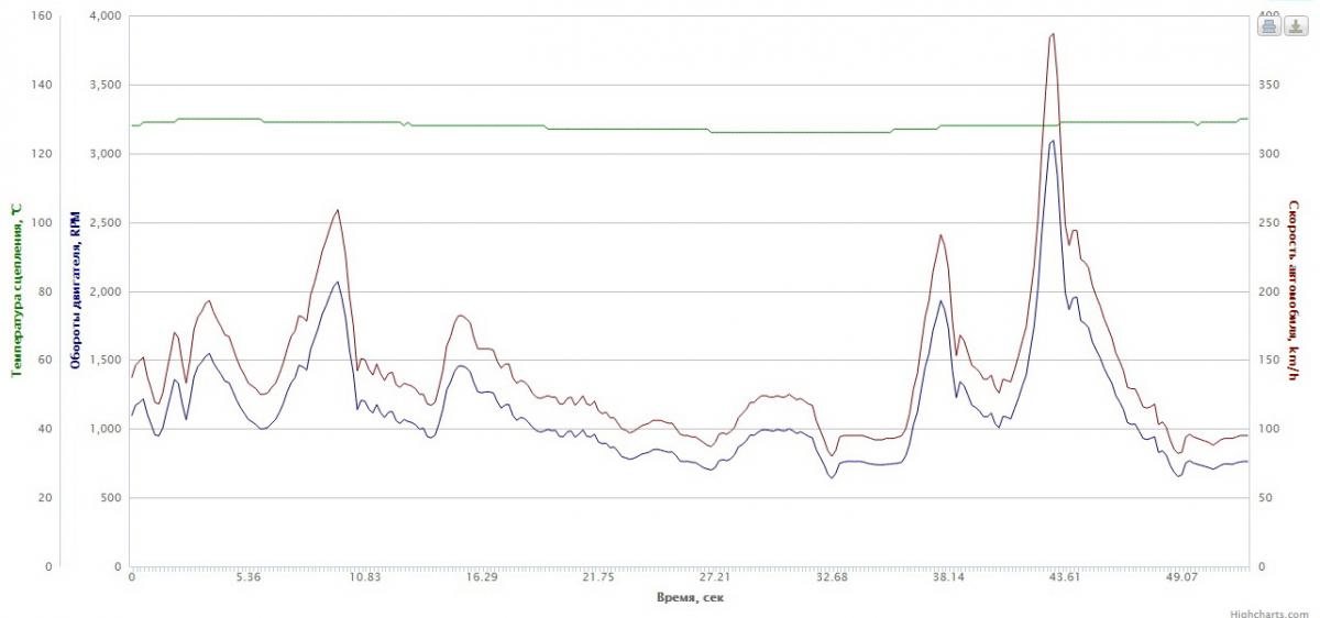

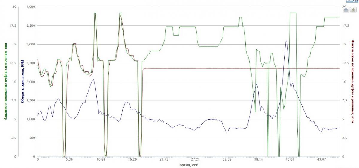

В общем проблемы с изитроником продолжаются, начинает ехать и выскакивает F дальше машина не едет. В памяти висит ошибка P1607-неисправность привода сцепления, Заданное и фактическое положение сцепления очень сильно различаются когда машина не едет. Включаем выключаем зажигание - включается N можно ехать но недолго. Что сделано: щетки новые, прокачка сделана, все моторы проверены, плата управления и сцепление заменены. Снял лог опкомом может кто глянет. И подскажите почему в блоке трансмиссии скорость авто на заведенном двигателе показывает более 100 км/ч.

у вас конилась вилка включения 1й и 2oй перидачи засчет этого не правильная работа узла сцепления в целом как итог-кончается моторчик гидропривода сцепления и диск сцепления.
Про изик Слава вам правильно подсказывает. Если механической чати капец (внутри коробки, разбита кулиса, зазоры в актуаторах), вам уже ничего не поможет!!!!!!!!!!!! Ключи сгорают от перегруза, или от хреновых драйверов. В общем дамп вам точно не поможет, можете выкинуть коробку и поставить новую, тогда, все получится)))
