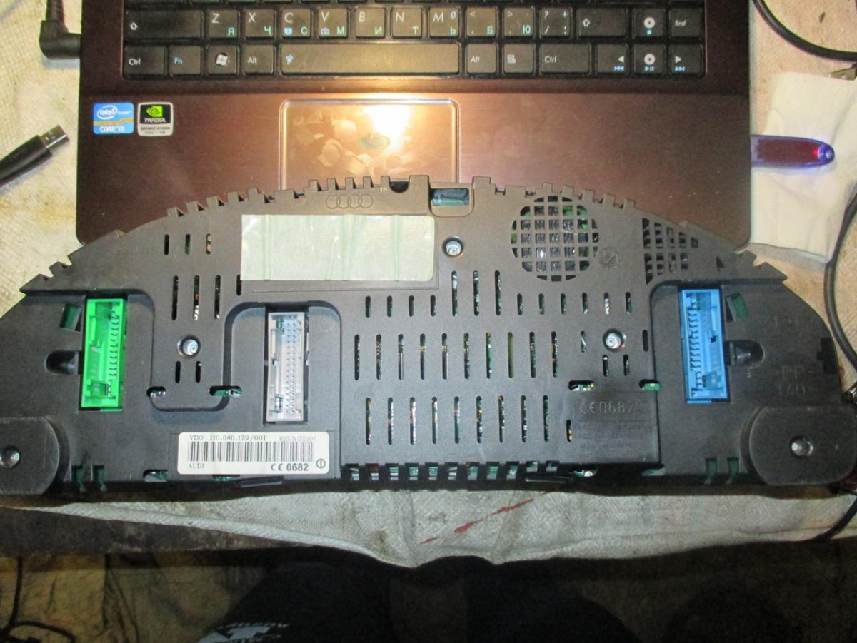

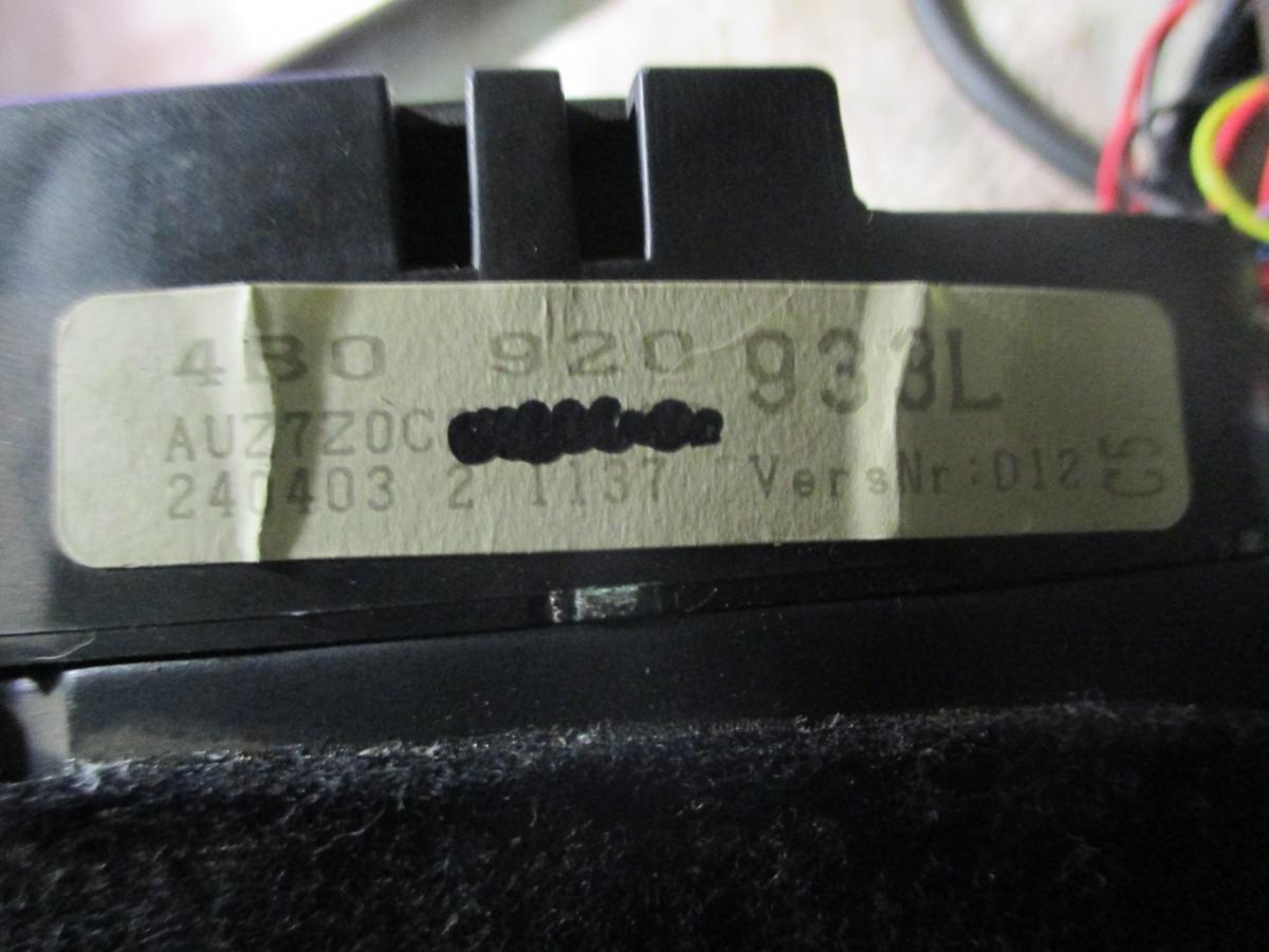

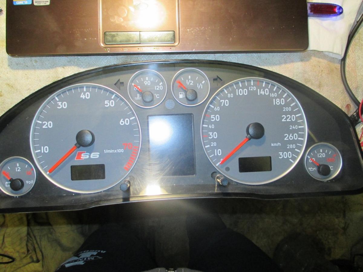

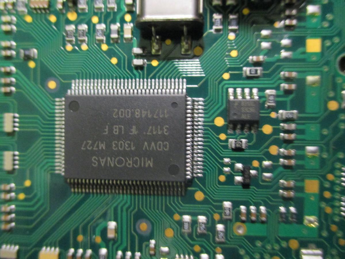

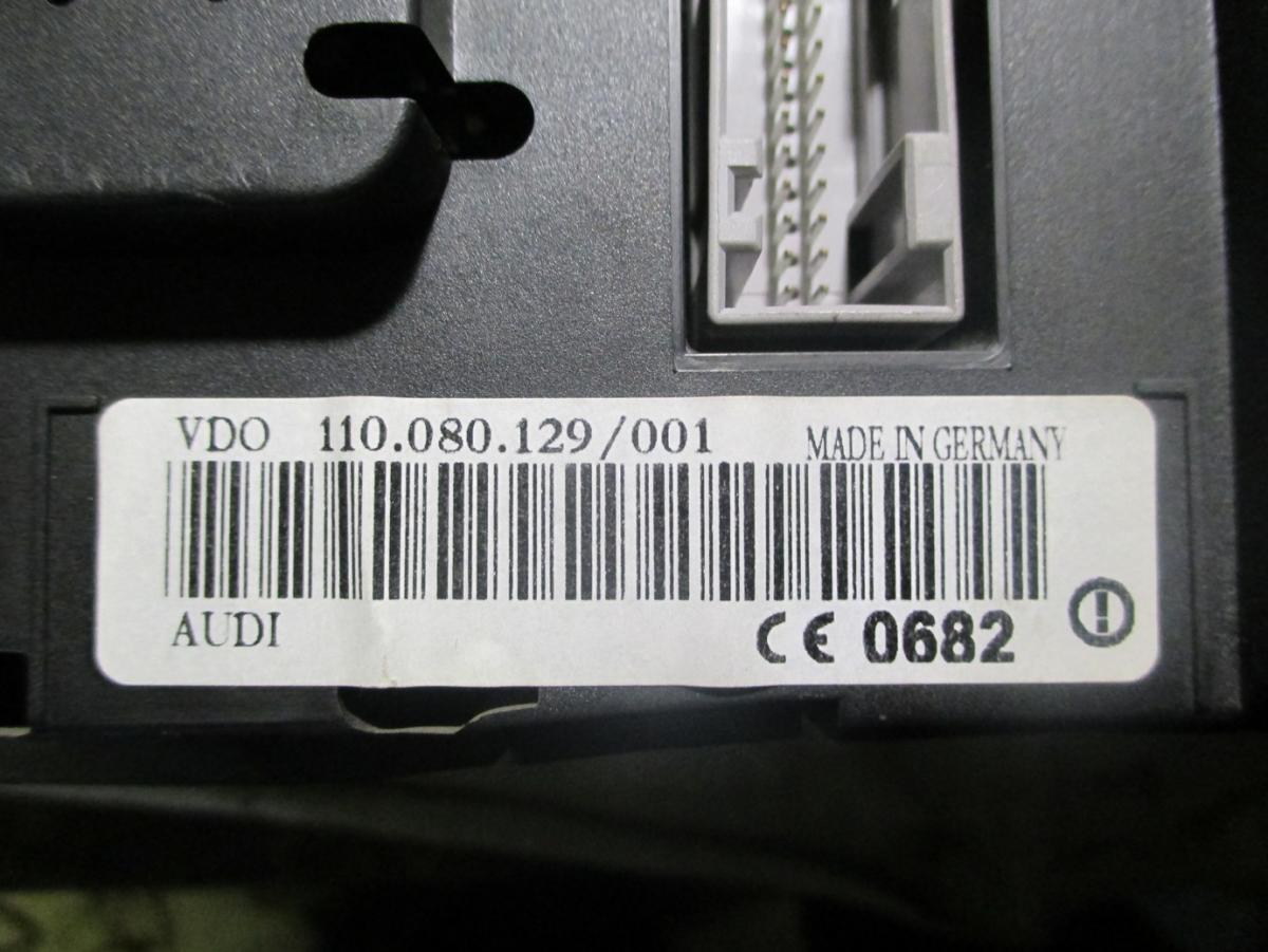

kozak Опубликовано 11 апреля, 2016 Поделиться Опубликовано 11 апреля, 2016 Всем добрый вечер! Приехал клиент с просьбой поменять щиток приборов на Audi A6 - C5 2003 года. Щитки VDO идентичные, разница в подсветке на новом щитке она от RS версии с белой подсветкой. Переносом данных из 93LC86 дело не закончилось. При включении зажигания сразу получаем ошибку иммо. Какую информацию нужно перекинуть из щитка в щиток, что бы новый заработал? Или прописывать ключики по новой? Я не в теме по иммо особенно по VAG, прошу сильно не пинать... Заранее спасибо! Ссылка на комментарий Поделиться на другие сайты Поделиться

Korsekanec Опубликовано 3 июня, 2016 Поделиться Опубликовано 3 июня, 2016 (изменено) На иммо 3 (ECU), новый считок, это про VDO ( тот что хотите ставить) его дамп, чистится от идентификации прежнего авто (обязательно!) и только после этого привязывается к машине. Иначе получите 2 VIN и Immo-ID и в диагностике постоянно будете видеть этот колхоз. При адаптации (привязке) VIN, Immo-ID и Pin перенесутся из ECU в приборную панель и вы получите правильную приборку. Причем при адаптации на бензинках пин новой панель даже и не потребуется только сервисный, на дизелях, при входе в панель обязательно вводить пин новой приборки. Ключи на Immo 3 (ECU) закрыты, и их можно прописать только на тот авто на котором их закрыли (привязаны к дампу). С дампами этих нужно быть внимательными, панели 4В0920933 (Evro) и 4В0920981 4В0920983 (USA/Англия) - с полным экраном криптовые) и нарушение дампа может привести потерей панели. Нужно будет помощь - стучитесь в личку. Изменено 3 июня, 2016 пользователем Korsekanec Ссылка на комментарий Поделиться на другие сайты Поделиться

Korsekanec Опубликовано 3 июня, 2016 Поделиться Опубликовано 3 июня, 2016 Я бы вообще сделал проще на месте автора темы, взял бы родной дамп, поправил в нем карту спидометра на шкалу 300 и залил бы его обратно, и привязывать ничего не пришлось, и БК правильно бы показывал. Ссылка на комментарий Поделиться на другие сайты Поделиться
