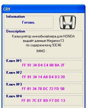

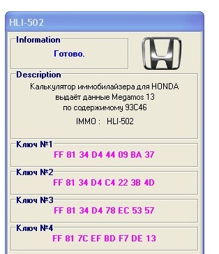

YUKKA Опубликовано 28 апреля, 2016 Поделиться Опубликовано 28 апреля, 2016 (изменено) В 28.04.2016 в 10:25, s125250 сказал: Вот записанный T-5 с которым машина заводится 20 46 16 25 4D Чем читал ключ что такие данные получились ? Если сгенерить по дампу ключ на Т5 , то скорее всего второй будет по умолчанию , вот на скрине его видно , и он очень похож на те два родных ключа . А эти данные либо прочитаны в каком-то другом режиме , либо прочитаны не те данные.. P.S.- и кстати вот скрин с твоими ключами Изменено 28 апреля, 2016 пользователем YUKKA Ссылка на комментарий Поделиться на другие сайты Поделиться
s125250 Опубликовано 29 апреля, 2016 Автор Поделиться Опубликовано 29 апреля, 2016 Читал гамбитом. Ссылка на комментарий Поделиться на другие сайты Поделиться
