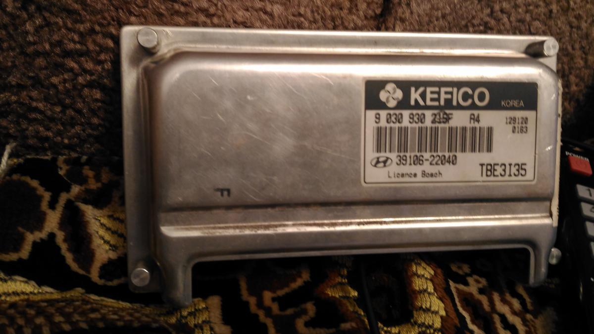

ОлегVW Опубликовано 12 апреля, 2016 Поделиться Опубликовано 12 апреля, 2016 Всем привет!!! Знаю что нельзя иммо OFF! Другого выхода нет, клиент просит всё отключить постоянно выходит ошибка Smartra P1690 Что мне считать? В блоке EEPROM 95040 FLASH 29H400 Ссылка на комментарий Поделиться на другие сайты Поделиться
тас Опубликовано 12 апреля, 2016 Поделиться Опубликовано 12 апреля, 2016 прошивку обозначить нужно . Ссылка на комментарий Поделиться на другие сайты Поделиться
Slavik k Опубликовано 12 апреля, 2016 Поделиться Опубликовано 12 апреля, 2016 29H400 и 29F400 разные вещи Ссылка на комментарий Поделиться на другие сайты Поделиться
ОлегVW Опубликовано 12 апреля, 2016 Автор Поделиться Опубликовано 12 апреля, 2016 (изменено) Прошу прощения 29F400BB EEPROM 95040 прошивку обозначить нужно . Без проблем А что надо? EEPROM 95040 FLASH 29F400BB Изменено 12 апреля, 2016 пользователем ОлегVW Ссылка на комментарий Поделиться на другие сайты Поделиться
John Bean Опубликовано 12 апреля, 2016 Поделиться Опубликовано 12 апреля, 2016 Я так понимаю проблема в незапуске авто? Значок иммо не загорается? Зачисти и подогни контакты на антенне иммо и блоке смартра - он под рулем находится. Ссылка на комментарий Поделиться на другие сайты Поделиться
ОлегVW Опубликовано 12 апреля, 2016 Автор Поделиться Опубликовано 12 апреля, 2016 Я так понимаю проблема в незапуске авто? Значок иммо не загорается? Зачисти и подогни контакты на антенне иммо и блоке смартра - он под рулем находится. Вы, всё правильно понимаете, тока клиент хочет всё отключить, и блок под рулём находится! Ссылка на комментарий Поделиться на другие сайты Поделиться
ОлегVW Опубликовано 12 апреля, 2016 Автор Поделиться Опубликовано 12 апреля, 2016 Блок управления ДВС Так что считывать??? EEPROM 95040 FLASH 29F400BB Ссылка на комментарий Поделиться на другие сайты Поделиться
димончик Опубликовано 12 апреля, 2016 Поделиться Опубликовано 12 апреля, 2016 Я так понимаю проблема в незапуске авто? Значок иммо не загорается? Зачисти и подогни контакты на антенне иммо и блоке смартра - он под рулем находится. Надолго ли такого ремонта хватит? Топикстар правильно мыслит.Именно с этим авто только так бороться. 1 Ссылка на комментарий Поделиться на другие сайты Поделиться
тас Опубликовано 12 апреля, 2016 Поделиться Опубликовано 12 апреля, 2016 Блок управления ДВС Так что считывать??? EEPROM 95040 FLASH 29F400BB вы блок , то вскрыли ,те смарту там зелени нет? или там все в саже ! указать то нужно иденты с прошивки ,что бы сделать ,прошивку без опроса иммо . и это не наш метод .-типа " тормоза придумали трусы " Ссылка на комментарий Поделиться на другие сайты Поделиться

ОлегVW Опубликовано 14 апреля, 2016 Автор Поделиться Опубликовано 14 апреля, 2016 Всем ответившим спасибо! Автомобильчик уехал своим ходом! Immo Off 29F400 Клиент доволен, помимо того что авто завелось, ещё и автозапуск на сигналке заработал без обходчика. Тему закрываем!!! Ссылка на комментарий Поделиться на другие сайты Поделиться
