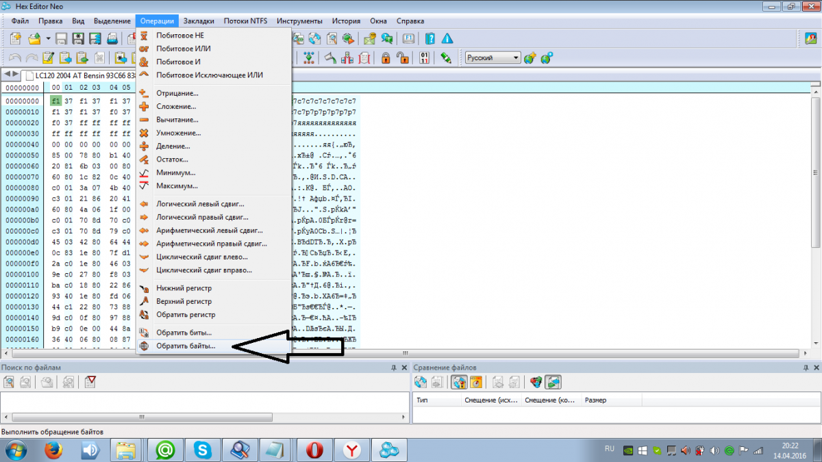

VovaN_SPB Опубликовано 14 апреля, 2016 Поделиться Опубликовано 14 апреля, 2016 Дамп ты мог потерять по причине например плохого контакта. А СВАП - это перестановка старшего и младшего байта местами. Там сложного ни чего нет! И когда считывал ты припаивал микру к программатору или в постельку укладывал, или прищепкой? Именно надо припаивать. Если что-то другое, то из-за плохого контакта может теряться дамп. Еще есть такая замечательная функция, как например записывать не весь дамп полностью, а только изменения в дампе. В этом случае потерялся бы только пробег именно. А все остальное осталось бы на месте! Но программатор чуть получше и чуть подороже надо! Всем известная UUSP-S умеет это делать например. UPA - вообще очень веселый программатор. Посмотри в его сторону, поизучай. Недорогой, а многое умеет. Удачи короче! Ссылка на комментарий Поделиться на другие сайты Поделиться
sapfir74 Опубликовано 15 апреля, 2016 Автор Поделиться Опубликовано 15 апреля, 2016 Да считывал укладывая в постельку :( хотя есть площадки для припаивания и подключения потом к программатору.Я сам виноват, до этого я всегда мог вернутся к началу. Я в своё время собрал себе программатор T-2000 и пользовался программойТУРБО-V6 , но это было давно когда чип тюнили вазы с ЭБУ бош. Спасибо за помощь ребят. Машинку сегодня дёрну попробую, байты вроде поменял местами. Ссылка на комментарий Поделиться на другие сайты Поделиться

sapfir74 Опубликовано 15 апреля, 2016 Автор Поделиться Опубликовано 15 апреля, 2016 Ещё раз всем спасибо!!! ребят. Всё норм, разобрался как сделать на этом программаторе swap. После чего запрограммировал еепром и впаял с первого раза всё получилось . Ну я ради эксперимента ещё пару дампов опробовал. Ссылка на комментарий Поделиться на другие сайты Поделиться
