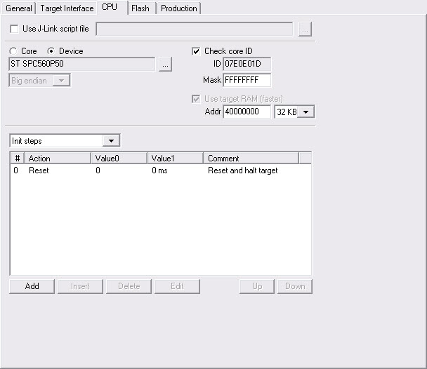

xprog 5.55 криво читает и пишет соответственно тоже . блок с шкоды октавии А7 им завалил . причем пробовал заливать то что им и прочитал не прокатило . два дня пытался руками дамп править но результат был отрицательный , руки уже опустились ,думаю дай попробую вторым xprog изначально считанный дамп залить и о чудо блок ожил.потом взял джелинк им уже прочитал почистил и записал. хорошо что второй xprog есть. оба китай .больше  к этим камням xprogom не подойду.
