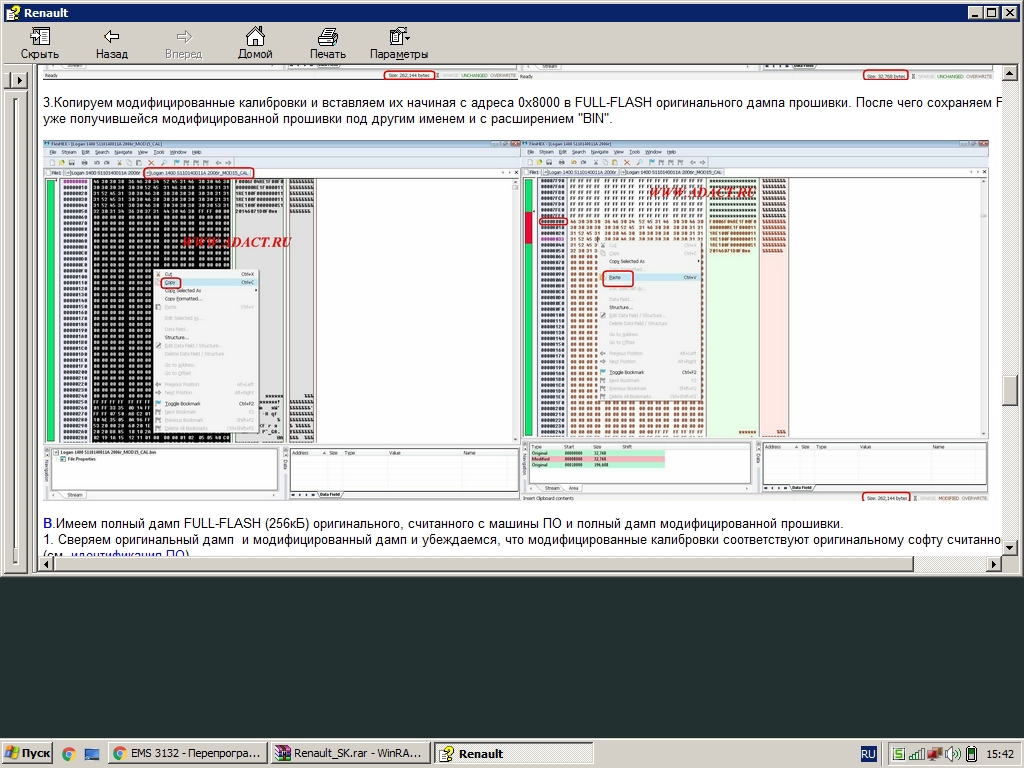

De-nys Опубликовано 15 апреля, 2016 Поделиться Опубликовано 15 апреля, 2016 (изменено) покажите.... как калибровки лежат в фулле начиная с адреса 0000 вот из того мануала .Копируем модифицированные калибровки и вставляем их начиная с адреса 0х8000 в FULL-FLASH оригинального дампа прошивки P.S. Изменено 15 апреля, 2016 пользователем De-nys Ссылка на комментарий Поделиться на другие сайты Поделиться

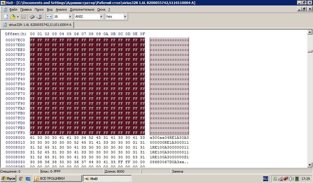

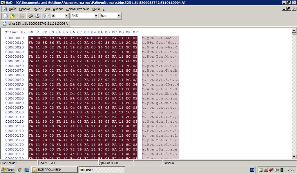

Serga Опубликовано 15 апреля, 2016 Автор Поделиться Опубликовано 15 апреля, 2016 (изменено) покажите.... как калибровки лежат в фулле начиная с адреса 0000 вот из того мануала .Копируем модифицированные калибровки и вставляем их начиная с адреса 0х8000 в FULL-FLASH оригинального дампа прошивки P.S. full.jpg Показываю,как вырываю (копирую) калибровки 32 кб.скажем для Галетто.Это из полного дампа прошивки в.256кб. Это потом будет 32кб ! Первый скрин от начала,второй до конца.Можно и обрезать ненужные начиная с 8000 и вниз до самого конца. Изменено 15 апреля, 2016 пользователем Serga Ссылка на комментарий Поделиться на другие сайты Поделиться
De-nys Опубликовано 15 апреля, 2016 Поделиться Опубликовано 15 апреля, 2016 (изменено) у меня слов нет... еще раз повторяю, калибровки лежат с 8000 адреса цитата с другого форума (нашел поиском в яндексе): область:-бутлоадера - лежит c адреса 0х0000-области еепрома - лежит с адреса 0х4000-калибровок – лежат с адреса 0х8000-микропрограммы – лежит с адреса - 0х10000 галлетто читает 32кб с адреса 8000 это последнее мое сообщение в этой теме, очень жаль времени на ерунду... удачи вам Изменено 15 апреля, 2016 пользователем De-nys 1 Ссылка на комментарий Поделиться на другие сайты Поделиться
