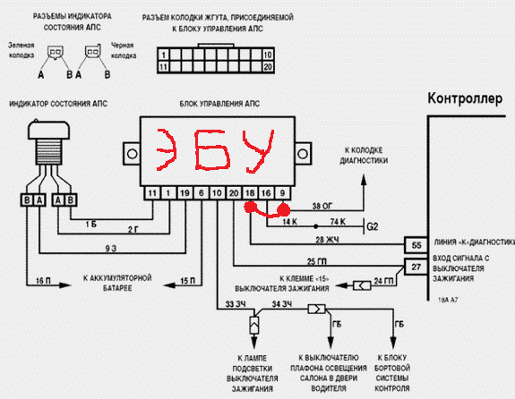

nemorom Опубликовано 15 апреля, 2016 Автор Поделиться Опубликовано 15 апреля, 2016 на выходных попробую сделать потом отпишусь о результате в любом случае.Еще раз хочу уточнить вот на рисунке, правильно ? Ссылка на комментарий Поделиться на другие сайты Поделиться
alehei4 Опубликовано 16 апреля, 2016 Поделиться Опубликовано 16 апреля, 2016 Смысл то вы поняли правильно, только вот представление у вас что такое АПС и ЭБУ нет, судя по картинке)) Ссылка на комментарий Поделиться на другие сайты Поделиться
POTAP 123 Опубликовано 16 апреля, 2016 Поделиться Опубликовано 16 апреля, 2016 Там же все подписано Контролер=ЭБУ АПС- иммобилайзер Сьездий до специалиста,а то точно спалиш Ссылка на комментарий Поделиться на другие сайты Поделиться

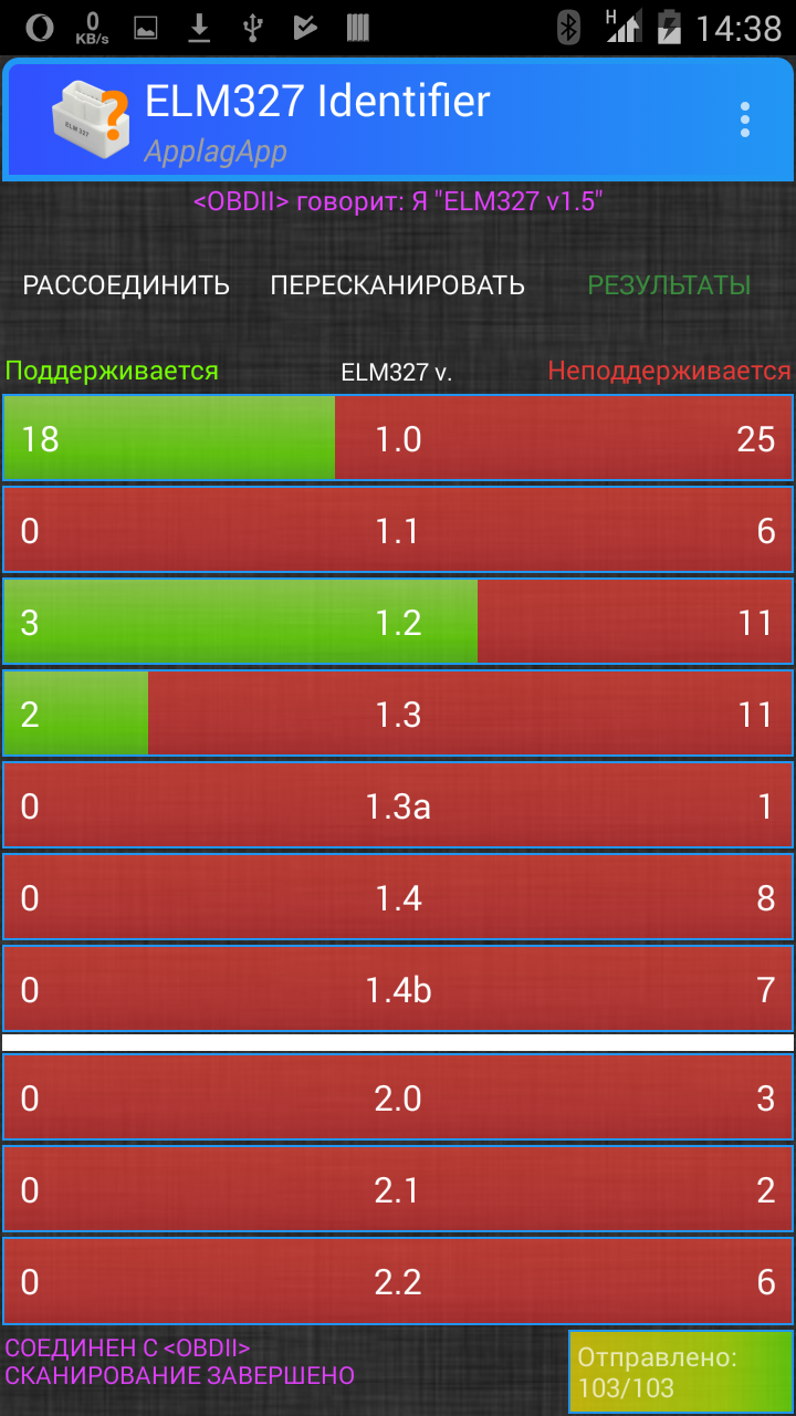

nemorom Опубликовано 24 мая, 2017 Автор Поделиться Опубликовано 24 мая, 2017 Вот результаты теста прогой еlm327 программой ELM327Chat(Android) Скрин теста Ссылка на комментарий Поделиться на другие сайты Поделиться
cxem Опубликовано 24 мая, 2017 Поделиться Опубликовано 24 мая, 2017 Ваш ELM327 для новых машин(ЕВРО-3) Вам надо ELM327 на чипе PIC (для старых машин Январь 7.2) Ссылка на комментарий Поделиться на другие сайты Поделиться

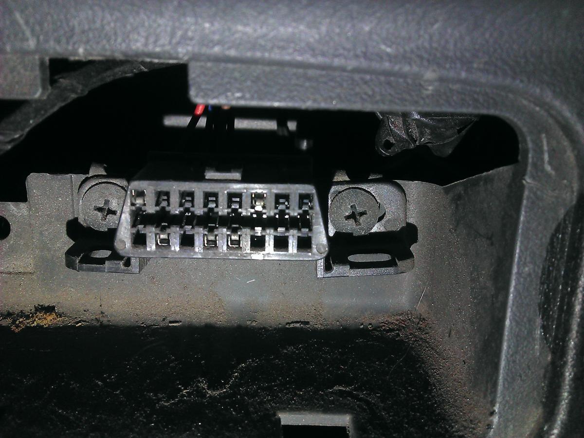

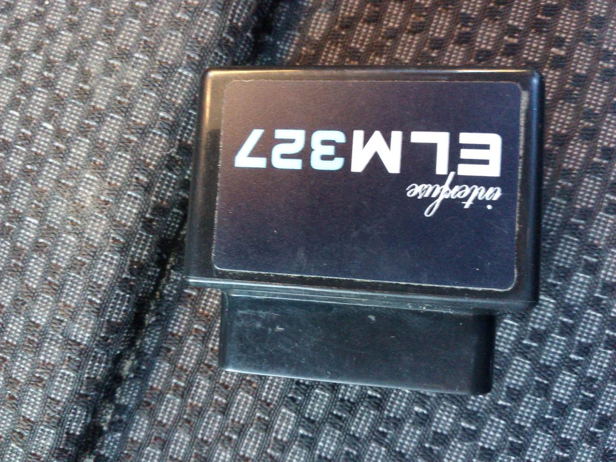

nemorom Опубликовано 24 мая, 2017 Автор Поделиться Опубликовано 24 мая, 2017 Вот он виновник торжества. Но сегодня попробовал в другой машине подключить . Там все заработало. А значит сам сканер рабочий. В чем проблема не пойму. Короче на ВАЗ 21099 , 2011 года с ЭБУ БОШ М73 ЗАРАБОТАЛО через прогу опендиаг и турку. А на моем январе не хочет никак. Мне тут подсказали , что можно прописать протоколы . У КОГО ЕСТЬ НА СЧЕТ ПРОТОКОЛОВ ИНФОРМАЦИЯ ? Ссылка на комментарий Поделиться на другие сайты Поделиться
toliknabokin Опубликовано 25 мая, 2017 Поделиться Опубликовано 25 мая, 2017 Вот он виновник торжества. Но сегодня попробовал в другой машине подключить . Там все заработало. А значит сам сканер рабочий. В чем проблема не пойму. Короче на ВАЗ 21099 , 2011 года с ЭБУ БОШ М73 ЗАРАБОТАЛО через прогу опендиаг и турку. А на моем январе не хочет никак. Мне тут подсказали , что можно прописать протоколы . У КОГО ЕСТЬ НА СЧЕТ ПРОТОКОЛОВ ИНФОРМАЦИЯ ?прозвоните провод к линии от эбу до диагностической колодки, может разъём на апиэске снят если она присутствует. Ссылка на комментарий Поделиться на другие сайты Поделиться
