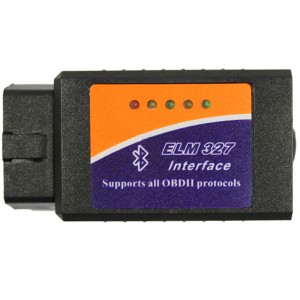

к лине адаптер обычный можно было найти за это время и не морочить людям голову,а так лучше всеже к специалистам по месту обратится.
кстати,нормальный елм выглядит так,то что у вас скорее всего какая нибудь урезанная версия на аппаратном уровне и работать толком не будет.

Когда я покупал этот адаптер , мне много чего рассказывали и чуть ли не самой клялись , что адаптер подходит для ваза . Ну то все понятно , что продавцу надо продать . Но это уже третий адаптер. Покупать четвертый , то что вы советует, не вижу смысла. Так как мне рассказывали в прошлые разы тоже самое , что и вы. Но факт в том , что этот же самый адаптер работает нормально на таком же авто. Читайте чуть раньше в этой теме. Цель этой темы, разобраться и помочь многим таким водителям. А кому морочу голову , можете не читать эту тему.

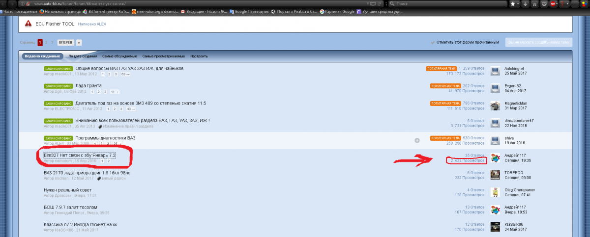

Кстати , тема актуальна , и народ интересуется скрин. У нас в городе например мало кто слышал, а кто и слышал , только краем уха :))
Твой ELM327 работает только с протоколом OBD
В твоём ЭБУ нет OBD протокола, есть только заводской.
Меняй свой ELM327 на нормальный ELM327(на PIC)

На счет ссылки моей из скрина.данных типов Елмов мною заказано тьма-тьмущая ,и все прекрасно работают на смартфонах,планшетниках и прочей томагоче-гаджетах на которых люди ставили Опендиагмобайл или фри версию на ноуты.Что вы там делаете нам не известно .Потом за год мытарств давно бы уже проверили аппратную версию своих елмов(это легко и просто.если конечно в Гугл_е не забанили).
Ну и на последок,выше гаписали что Я7.2 не работает по Обд протоколу с теми программами,которые вы пробуете.установите на свой смарт Лпендиагмобаил и тогда всё будет работать если клннчно Елм на Пике ,а не урезанный.

На счет   скрина  .Данных типов Елм_ов мною заказано тьма-тьмущая ,и все прекрасно работают на смартфонах,планшетниках и прочей томагоче-гаджетах на которых люди ставили Опендиагмобайл или фри версию на ноуты.(Просто прежде чем заказывать, нужно читать отзывы о товаре и немного погуглить инет ,на предмет того, что требуется полноценная версия 1,5!)Что вы там делаете нам не известно .Потом ,за год мытарств ,давно бы уже проверили аппаратную версию своих елм_ов(это легко и просто.если конечно в Гугл_е не забанили).
Ну и на последок,выше написали, что Я7.2 не работает по Обд протоколу с теми программами,которые вы пробуете.установите на свой смарт Опендиагмобаил, и тогда всё будет работать если конечно Елм на Пике ,а не урезанный.

куплю другой elm. Но если не трудно. Дайте ссылку на проверенный  елм  и продавца , если таковы имеются. Пожалуйста
Смотри личку. 100% рабочий.  На андроиде в программе "Опен Диаг" - автоопределение блока не прокатывает. ЭБУ надо выбирать в ручную. Все январи, микасы ... и т.д. берёт.
