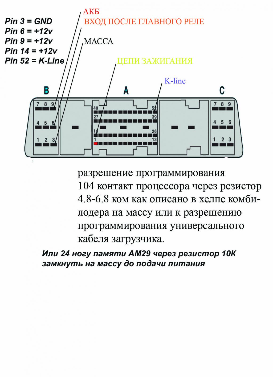

  В 06.02.2019 в 13:40, Nikolsky сказал:
вот проверенный вариант подключения в буте к M7.9.4.1 . Тестил с чиплодером, но должно работать со всем что работает с С16х
Показать
Спасибо! Сделал как здесь сказано,всё получилось.
