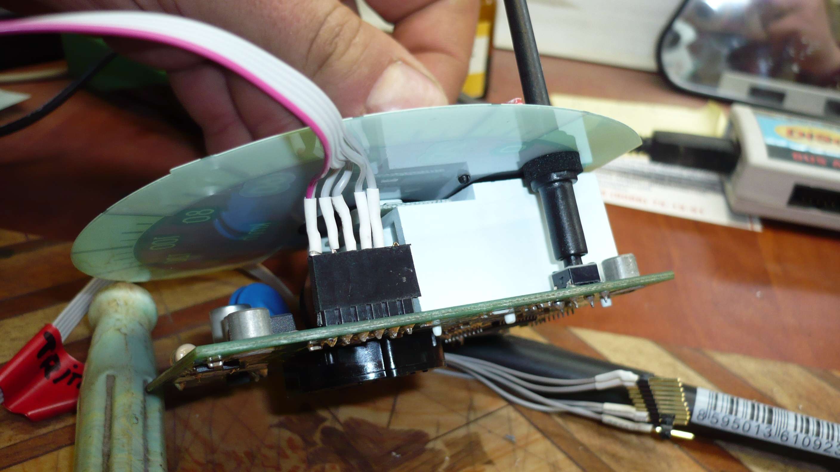

Sergei1956 Опубликовано 25 августа, 2010 Поделиться Опубликовано 25 августа, 2010 подключение UPA к 6 точкам на плате щитка одометра Nexia+дамп! J1====UPA 1----1 MCLR 2----9 VDD 3----6 DT 4----2 CL 5----5 VSS 6 Правильно будет вот так 1 = VPP/MCLR 2 = VDD Target =+5V ПРОГРАМИРОВАНИЕ И ПРОВЕРКА ПОКАЗАНИЯ 3 = VSS (ground) 4 = ICSPDAT/PGD = DATA (RB7) 5 = ICSPCLK/PGC =CLOCK (RB6) 6 = Auxiliary --НЕИСПОЛЬЗУЕТСЯ. подключение UPA USB к 6 точкам на плате щитка одометра Nexia+дамп! J1====UPA USB 1----1 MCLR 2----9 VDD 3----5 VSS 4----6 DATA 5----2 CLOCK 6 1 Ссылка на комментарий Поделиться на другие сайты Поделиться
holst Опубликовано 31 августа, 2010 Поделиться Опубликовано 31 августа, 2010 я сделал себе переходничок для тритона 1 Ссылка на комментарий Поделиться на другие сайты Поделиться
