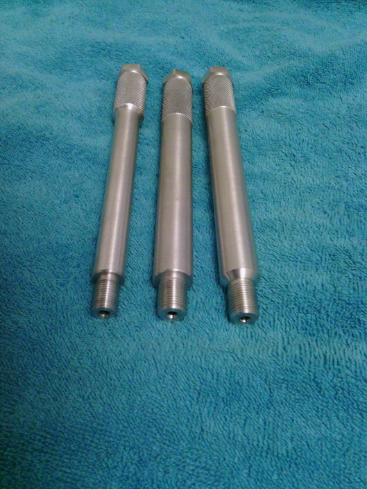

ОлегVW Опубликовано 19 апреля, 2016 Поделиться Опубликовано 19 апреля, 2016 (изменено) Всем привет! Подскажите пожалуйста, где можно купить или заказать такие переходники Px-Longer для USB AUTOSCOPE под разные свечки (если не ошибаюсь резьба М12, М14, М16) ? Благодарю за ответы! Изменено 19 апреля, 2016 пользователем ОлегVW Ссылка на комментарий Поделиться на другие сайты Поделиться
alex2274 Опубликовано 19 апреля, 2016 Поделиться Опубликовано 19 апреля, 2016 я у токаря по 200р за штуку сделал Ссылка на комментарий Поделиться на другие сайты Поделиться
ОлегVW Опубликовано 19 апреля, 2016 Автор Поделиться Опубликовано 19 апреля, 2016 В 19.04.2016 в 05:33, alex2274 сказал: я у токаря по 200р за штуку сделал Могли бы Вы размеры подсказать? Длина, внутренний диаметр отверстия? И показания как ведут себя, корректно? Из кого материала лучше сделать? Ссылка на комментарий Поделиться на другие сайты Поделиться
one82 Опубликовано 19 апреля, 2016 Поделиться Опубликовано 19 апреля, 2016 у моего длина 200мм общая,диаметр отверстия внутренний 4мм.Брал у Постоловского.Материал судя по весу люминька Ссылка на комментарий Поделиться на другие сайты Поделиться
