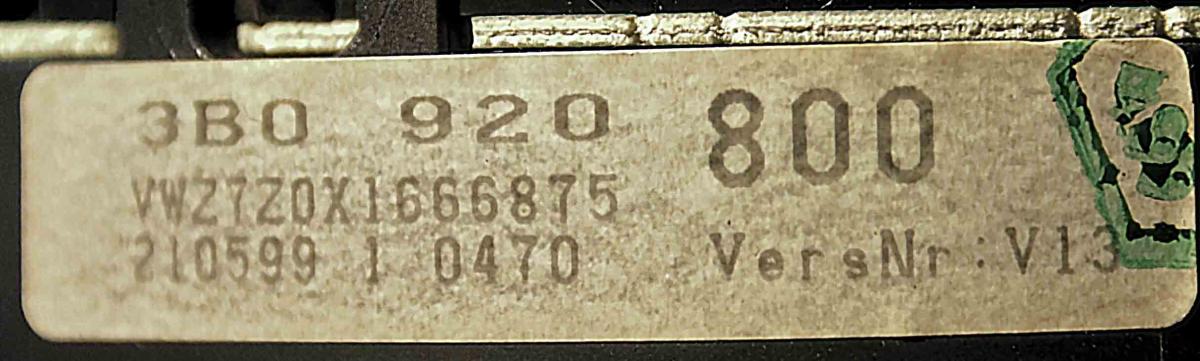

052 Опубликовано 21 апреля, 2016 Поделиться Опубликовано 21 апреля, 2016 Релюха только коммутирует к-линию от разъёма диагнозы до моторника во время запроса от адаптера на адрес 01. На иммо не влияет. Ссылка на комментарий Поделиться на другие сайты Поделиться
Борис Р Опубликовано 21 апреля, 2016 Автор Поделиться Опубликовано 21 апреля, 2016 Заменил релюшку,никаких изменений нет.Так же нет диагностики с моторником и так же заводится с 15....раза. Ссылка на комментарий Поделиться на другие сайты Поделиться

Рава Опубликовано 22 апреля, 2016 Поделиться Опубликовано 22 апреля, 2016 Похоже на "подыхающий" ДПКВ, а связь с ЭБУ искать причину Ссылка на комментарий Поделиться на другие сайты Поделиться
052 Опубликовано 22 апреля, 2016 Поделиться Опубликовано 22 апреля, 2016 Ну если отсоединить фишку от моторника, включить зажигание, не выключая зажигания одеть фишку и попробовать завести. Если не заглохнет сразу и будет работать, то искать приборку на замену или менять мегамос в ней. Про соединить-отсоединить-касается только данной машины. Другие варианты иммо не прокатят. Ссылка на комментарий Поделиться на другие сайты Поделиться

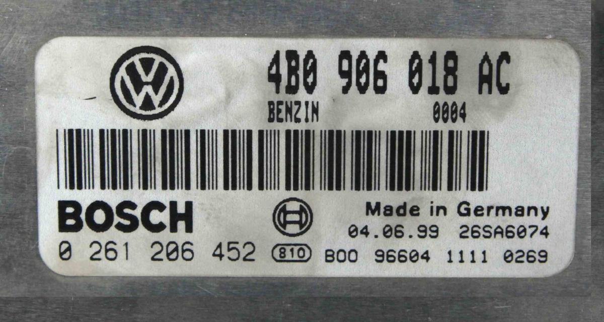

052 Опубликовано 22 апреля, 2016 Поделиться Опубликовано 22 апреля, 2016 Моторник ме7.5 APU , вроде одна 108-пиновая фишка. Ну если две, то та, которая длиннее. Ссылка на комментарий Поделиться на другие сайты Поделиться
Борис Р Опубликовано 22 апреля, 2016 Автор Поделиться Опубликовано 22 апреля, 2016 Моторник ме7.5 APU , вроде одна 108-пиновая фишка. Ну если две, то та, которая длиннее. В моторнике 2 разьема.Спасибо за подсказки.Завтра попробую проделать эту процедуру и отпишусь. Ссылка на комментарий Поделиться на другие сайты Поделиться
darka7 Опубликовано 22 апреля, 2016 Поделиться Опубликовано 22 апреля, 2016 Первым делом проверяй питание Ебу. 99% реле К20, пред.F32. Если не выходит моторник на диагностику, нет питания. VW.rar Ссылка на комментарий Поделиться на другие сайты Поделиться
