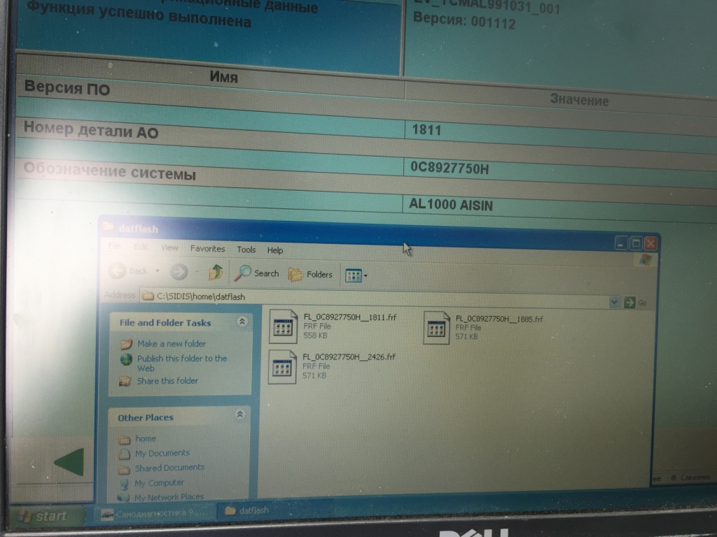

STAS58 Опубликовано 21 апреля, 2016 Поделиться Опубликовано 21 апреля, 2016 (изменено) Столкнулся при обновлении через VAC PS с непонятной проблемой. На фото видно версия установленного П.О моей коробки, видны и номера прошивок которые я подобрал для обновления, не понятно вот что. Когда я захожу через самодиагностику в пункт обновление прошивки программа не видит установленных файлов в папке датафлеш. Вместе с тем файлы прошивки для обновления движка она видит прекрасно, поэтому вопрос не туда закинул папку даиафлеш, не так обозвал отпадает, значит остается что я неправильно подобрал файлы прошивки обновления коробки... если кто в теме подскажите где косяк... Изменено 21 апреля, 2016 пользователем STAS58 Ссылка на комментарий Поделиться на другие сайты Поделиться
shkatik Опубликовано 21 апреля, 2016 Поделиться Опубликовано 21 апреля, 2016 Может быть потому что нет обновления для Вашей коробки? Другие два файла почему то отличаются от Вашего по размеру... Ссылка на комментарий Поделиться на другие сайты Поделиться
STAS58 Опубликовано 21 апреля, 2016 Автор Поделиться Опубликовано 21 апреля, 2016 моя коробка имеет прошивку 0С8927750Н_ версия1811 Те что я подобрал FL_0C8927750H_1855 и FL_0C8927750H_2446 Если я правильно разбираюсь это как раз и есть следующие обновления, не понятно почему VAS PCне видит прошивки папке датафлеш Ссылка на комментарий Поделиться на другие сайты Поделиться
masterok Опубликовано 21 апреля, 2016 Поделиться Опубликовано 21 апреля, 2016 Простыми словами.То что ты подобрал ,не соответствует тому что на заводе заложено.Будешь продолжать поползновения в эту сторону ,будут проблемы по замене или восстановлении блока управления . Надеюсь ,доходчиво . Ссылка на комментарий Поделиться на другие сайты Поделиться
STAS58 Опубликовано 22 апреля, 2016 Автор Поделиться Опубликовано 22 апреля, 2016 (изменено) В 21.04.2016 в 21:50, masterok сказал: Простыми словами. То что ты подобрал ,не соответствует тому что на заводе заложено. Будешь продолжать поползновения в эту сторону ,будут проблемы по замене или восстановлении блока управления . Надеюсь ,доходчиво . Доходчиво но голословно, на каком основании сделан вывод что прошивка не соответствует. Изменено 22 апреля, 2016 пользователем STAS58 Ссылка на комментарий Поделиться на другие сайты Поделиться
masterok Опубликовано 22 апреля, 2016 Поделиться Опубликовано 22 апреля, 2016 Давай тогда с другой стороны .)))А с чего решил что нужно обновление софта данного авто, данного блока?Есть соответствующие ТРI ?Или увидел что есть на диске более свежие по номеру?Так выше уже коллега указал софт размером разный . Задумайся почему. Ссылка на комментарий Поделиться на другие сайты Поделиться
STAS58 Опубликовано 22 апреля, 2016 Автор Поделиться Опубликовано 22 апреля, 2016 (изменено) В 22.04.2016 в 05:48, masterok сказал: Давай тогда с другой стороны .))) А с чего решил что нужно обновление софта данного авто, данного блока? Есть соответствующие ТРI ? Или увидел что есть на диске более свежие по номеру? Так выше уже коллега указал софт размером разный . Задумайся почему. Давай стороны в сторону не водить. По существу есть что сказать... O.E видит этот софт, почему его не видит VAS PC. Про размерность вижу ты сам не в теме, иначе тень на плетень не наводил.. Изменено 22 апреля, 2016 пользователем STAS58 Ссылка на комментарий Поделиться на другие сайты Поделиться

вуглускр Опубликовано 25 апреля, 2016 Поделиться Опубликовано 25 апреля, 2016 (изменено) А в get_02.stt файле эти обновы прописаны? Я его чего-то вообще не вижу в папке датфлэш. Или они только для .sgo нужны? п.с. поставь одис-инжиниринг, там все гораздо проще. Выбрал руками файл который нужен, залил, завалил блок) Изменено 25 апреля, 2016 пользователем вуглускр Ссылка на комментарий Поделиться на другие сайты Поделиться
STAS58 Опубликовано 27 апреля, 2016 Автор Поделиться Опубликовано 27 апреля, 2016 (изменено) Все сходится к тому что шиномонтажники без работы остались. По теме три слова. Зато что ни пост то стоны по уваленым блокам. Изменено 27 апреля, 2016 пользователем STAS58 Ссылка на комментарий Поделиться на другие сайты Поделиться
masterok Опубликовано 27 апреля, 2016 Поделиться Опубликовано 27 апреля, 2016 (изменено) В 22.04.2016 в 08:42, STAS58 сказал: Давай стороны в сторону не водить. По существу есть что сказать... O.E видит этот софт, почему его не видит VAS PC. Про размерность вижу ты сам не в теме, иначе тень на плетень не наводил.. По поводу размеров ,ты сам не в теме. Блоки по железу отличаются . ОЕ видит на то он и инженерный . И если он видит какие проблемы ? Прошивай . Или галочки выставил не проверять версию софта ? По советам на autoprogs все инструкции исполнил с VAS ом и нет ? Изменено 27 апреля, 2016 пользователем masterok Ссылка на комментарий Поделиться на другие сайты Поделиться
STAS58 Опубликовано 28 апреля, 2016 Автор Поделиться Опубликовано 28 апреля, 2016 (изменено) Ты название темы читал... Если нет напомню Почему VAS PS не видит прошивку... Если есть мысли по этому поводу готов выслушать, умничать здесь читая тему с автопрога нечего. Там человек через личку оказал реальную помощь без всяких понтов, редко встречаются такие люди, низкий ему поклон. При чем здесь размер прошивки для разных блоков, разговор идет о прошивках для одного блока или у вас есть сомнения в индентификаторах, для меня вопрос с прошивками закрыт я прошил коробку через Odis и вас этим напрягать не стал, меня заинтересовало :почему эти прошивки я не увидел через VAS PS. Но в этой теме как я понял вы далеки от понимания происходящего. Изменено 28 апреля, 2016 пользователем STAS58 Ссылка на комментарий Поделиться на другие сайты Поделиться
