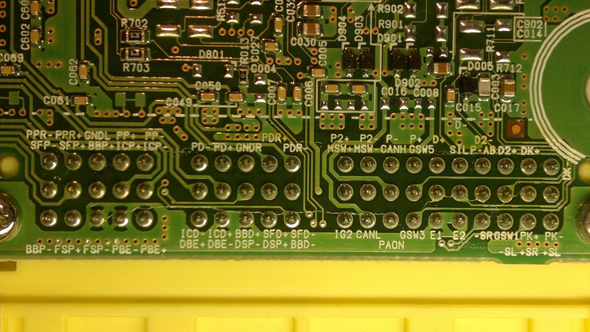

Обычно TOYOTA платы подписывает.Вскройте и посмотрите.
Спасибо брат!!! Что то на это внимание не обратил, честно говоря, даже и не подумал. Всё внимание заострял на расположения деталей, сравнивая два блока. Завтра посмотрю, если по времени получится!
Да действительно на обратной стороне контакты все подписаны!!!
Контакты нашёл ОМник припаял прям внутри блока лампочку потушили всё нормально! Через некоторое время снова загорелась! Поменял потемневшую клемму в разъёме. Пока вроде не загорается! Тему можно закрыть! Всем большое спасибо окликнувшим! Но так не кто и не ответил, в дампе можно было отключить подушку!!!  ДА или НЕТ!
