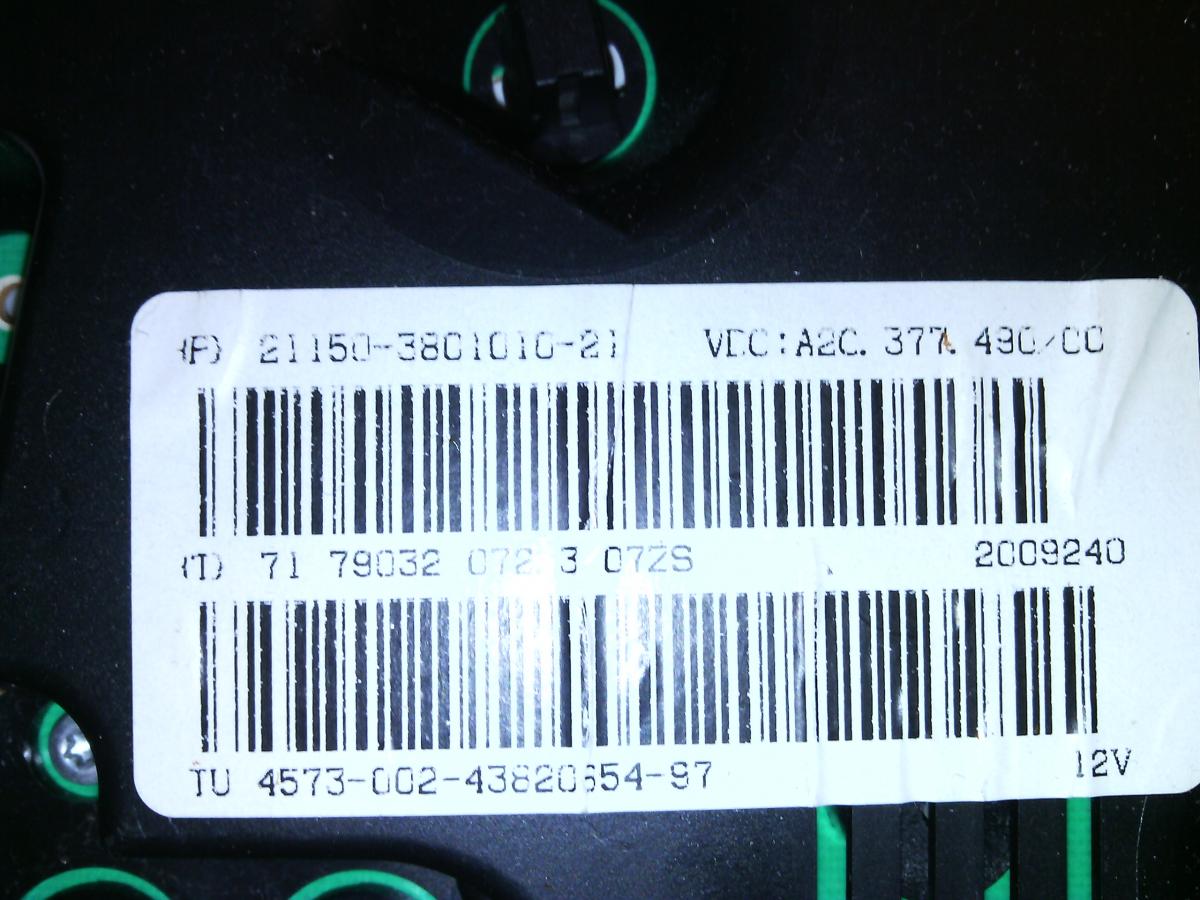

Renet Опубликовано 22 апреля, 2016 Автор Поделиться Опубликовано 22 апреля, 2016 (изменено) а до того как разобрал точно работала? Когда машина приехала стрелки были на нуле. Этот вариант я исключаю. Привет всем. На днях была похожая тема. Притащили зависшую VDO от НИВЫ . Выяснил , что мотали ПОшкой (пробовали и К-line и внутрисхемно) , в результате - левый экран потух , на правом - пробег с нулем впереди , реакции на тест - нет. В итоге- замена 56ой +рабочий дамп. через 2 дня приехала другая НИВА с VDO на смотку. ПОшкой не получилось . микру прочитал амегой , поправил пробег , хочу записать - ошибка записи. Только после того как стер микру , получилось записать дамп с новым пробегом . После допроса хозяина авто , выяснилось , что до приезда ко мне панель пытали ПО-мотатели. Из всего этого исходя, могу предположить , что на Нивовских VDO после 13 года поподаються защищенные 93с56. У меня есть реакция на тест. Ходят как положено. После окончания теста как все стрелки легли на 0, только после этого крайние уходят в макс. Изменено 22 апреля, 2016 пользователем Renet Ссылка на комментарий Поделиться на другие сайты Поделиться

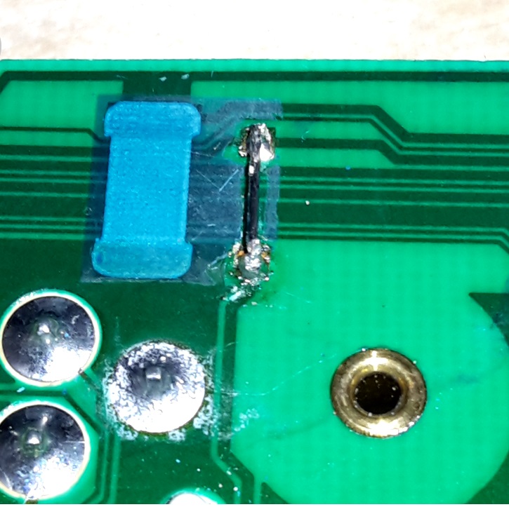

Renet Опубликовано 22 апреля, 2016 Автор Поделиться Опубликовано 22 апреля, 2016 Спасибо всем! и кто поддержал меня по поводу завала проца :) Но дело было в другом сгорела перемычка еле-еле нашел на вид целая а стоило подковырнуть а внутри обрыв! Восстановил, все встало работать как надо. И что ж этой перемычки не хватило кз на плате нету... Ссылка на комментарий Поделиться на другие сайты Поделиться
