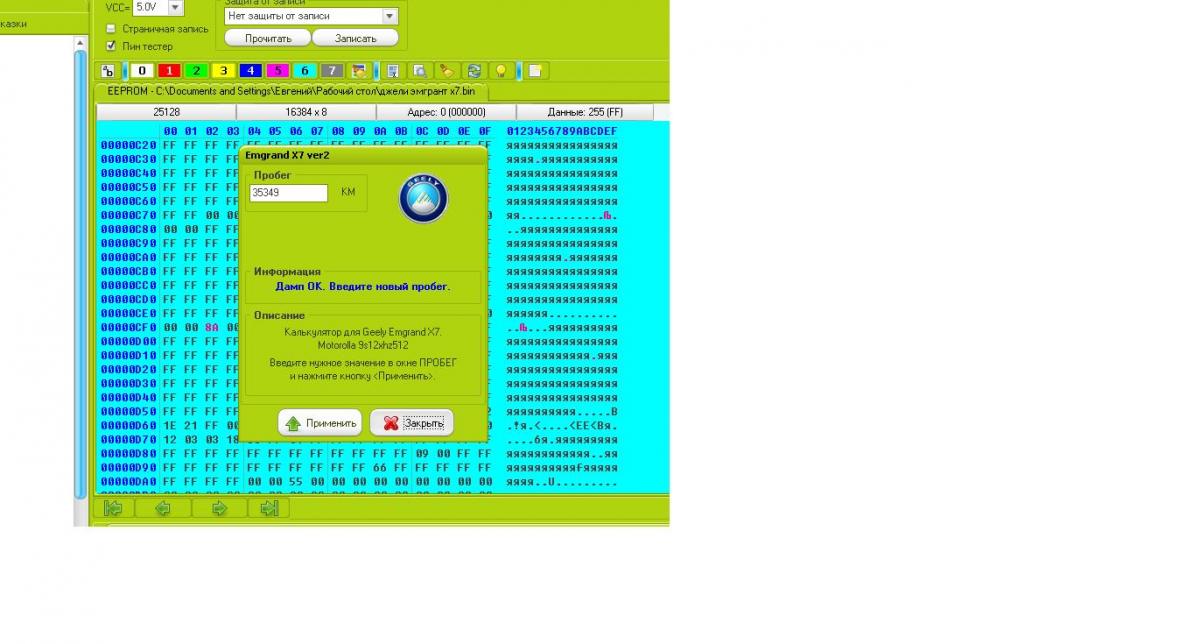

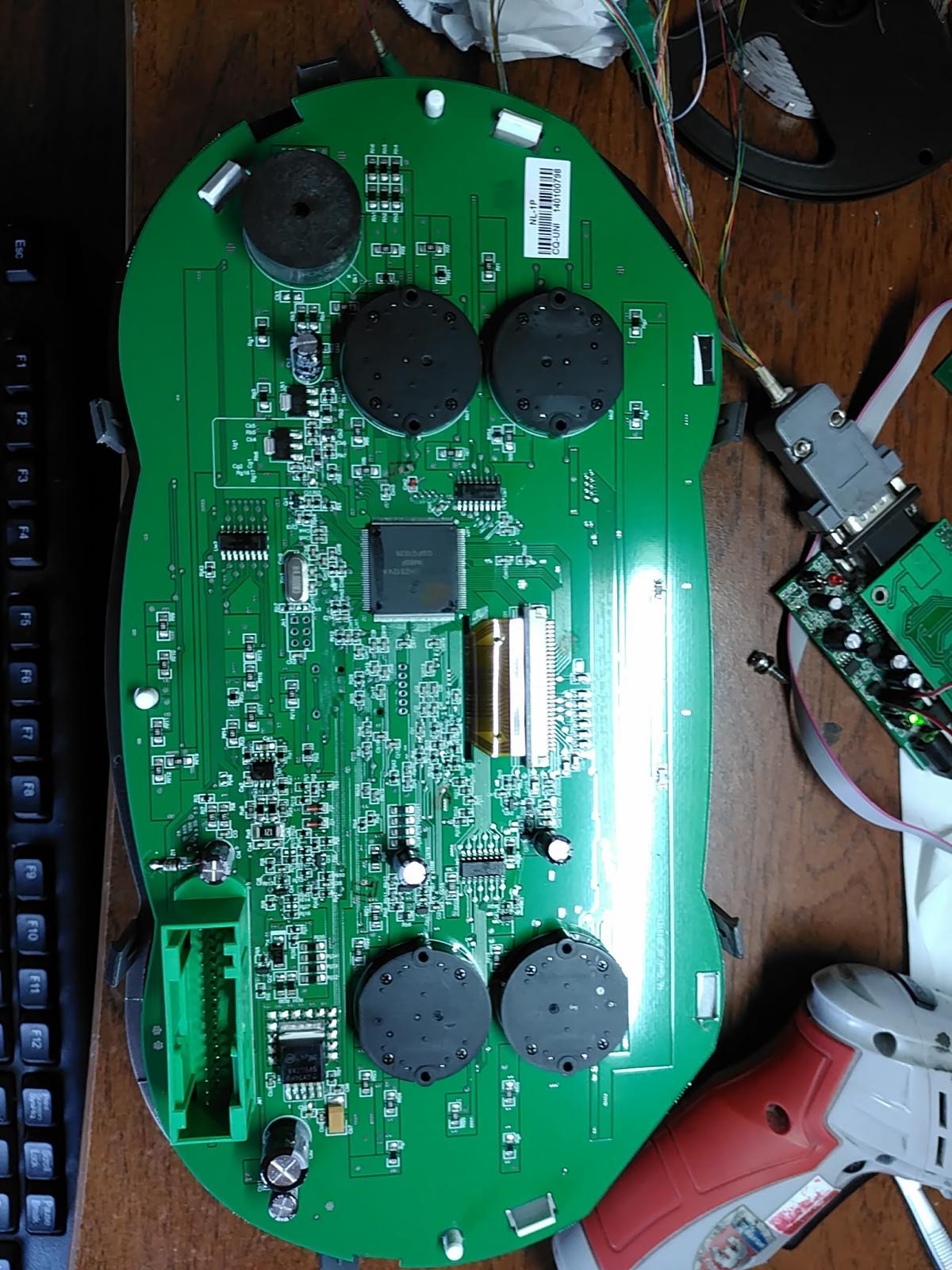

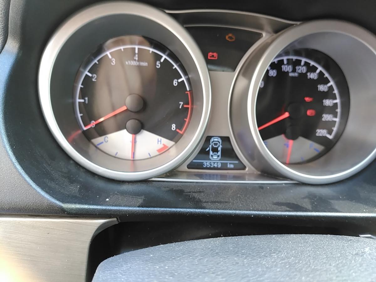

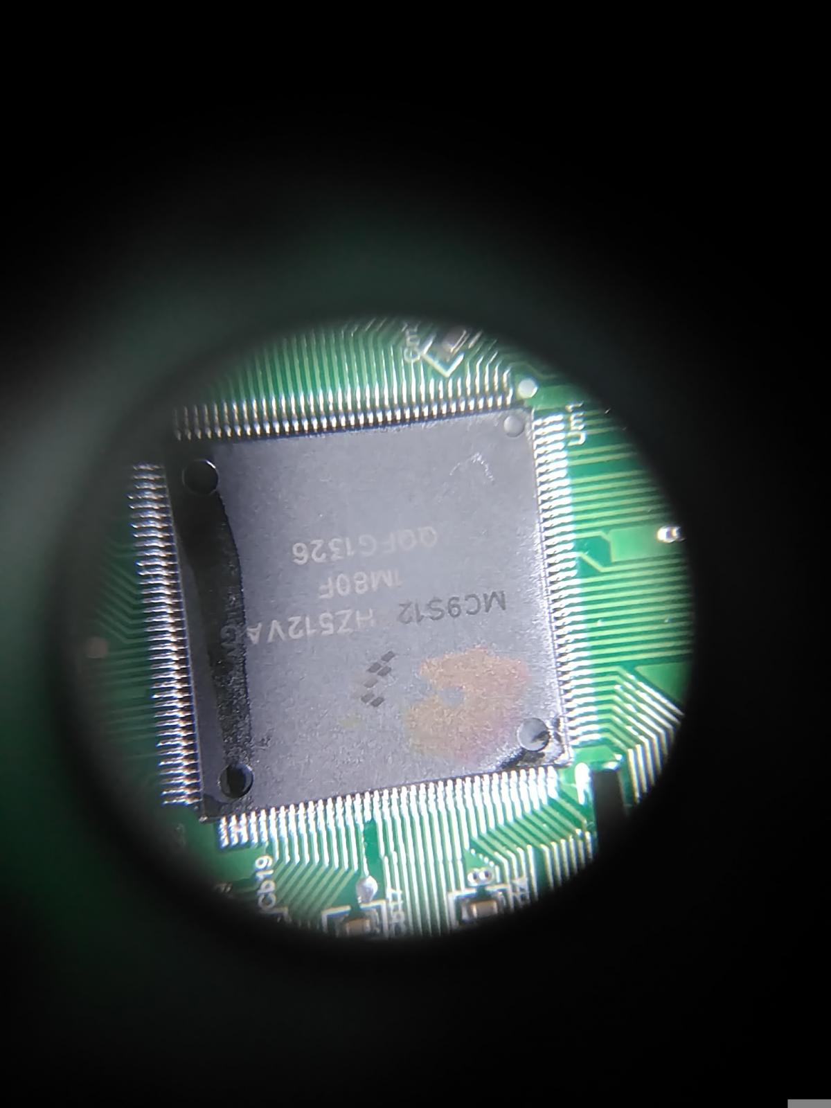

arteorlo Опубликовано 21 апреля, 2016 Поделиться Опубликовано 21 апреля, 2016 всем здравствуйте. приехала данная машинка. год выпуска 2014 либо 2015. в общем, снял заднюю крышку ожидая увидеть эпромину а наткнулся на мотю 9s12xhz512 разбирать дальше не стал тк времени было в обрез и уверен что при таком проце внешней эпром быть не должно. считал дамп упой оригиналом но чёй то он мне не понравился да и пробега я там не нашёл. мож кто подскажет что я упустил? дамп и фото щитка прилогаю.джели эмгрант x7.bin Ссылка на комментарий Поделиться на другие сайты Поделиться

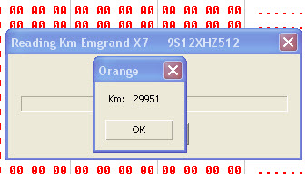

arteorlo Опубликовано 21 апреля, 2016 Автор Поделиться Опубликовано 21 апреля, 2016 (изменено) я не ошибаюсь если предположу что 74 68=29800 ? Вот поправленный дампджели эмгрант x7 29800.bin Изменено 21 апреля, 2016 пользователем arteorlo Ссылка на комментарий Поделиться на другие сайты Поделиться
