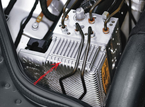

Ильшатыч Опубликовано 23 апреля, 2016 Автор Опубликовано 23 апреля, 2016 (изменено) SBC снял, скинул моторчик, три щетки из четырех стерты. Кто в курсе подскажите верхняя крышка блока SBC сидит на герметике? Снять ее надо. Насчет припишут все грехи- возьмем расписку . Изменено 23 апреля, 2016 пользователем Ильшатыч
